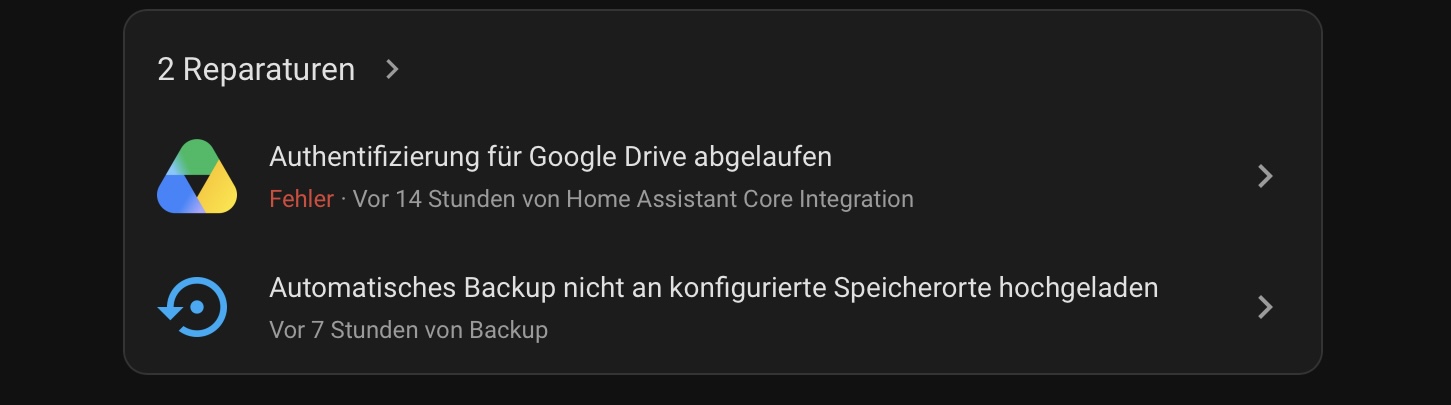

Ich nutze seit einiger Zeit die Google Drive Integration und mache meine automatischen Backups auf diesen Speicherort.

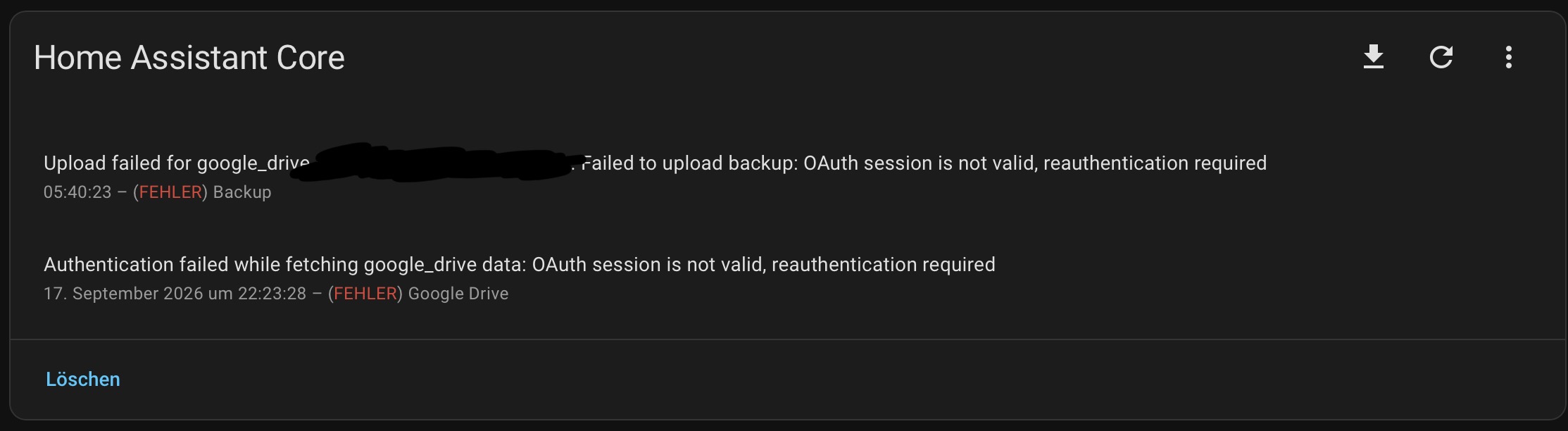

Nun folgendes Problem, so alle zwei Wochen muss ich die Authentifizierung erneuern. Also macht er kein Backup. Habt ihr das auch beobachtet, ist das normal oder habe kann man daran was ändern. Ist halt nervig !
Edit : habe gerade entdeckt das der Token immer nur 7 Tage gültig ist. Komme aber gerade nicht weiter wie ich das in der Console bei Google Drive ändern kann.
Edit: Ok danke , ich denke ich habe es gelöst . Mein Projekt war nicht veröffentlicht im Branding keine Domains angegeben waren. Hoffe nun sollte es funktionieren.

Ok danke , ich denke ich habe es gelöst . Mein Projekt war nicht veröffentlicht da im Branding keine Domains angegeben waren. Hoffe nun sollte es funktionieren.
