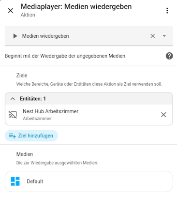

aber wenn ich das HA Dashboard dann per “Medien wiedergeben” auf einem Nest Hub darstellen lasse
können - warum auch immer - die Termine nicht abgerufen werden. Das ist auch der Fall wenn ich nicht das Default Dashboard nutze, sondern ein extra erstelltes Dashboard auf dem dann die Termine von dem Google Kalender dargestellt werden. Auch dann werden die Termine auf dem Nest Hub nicht angezeigt.
Nutze ich die HA eigene Kalender Karte erscheint auf dem Dashboard auf dem Nest Hub die Meldung: Termine konnten nicht abgerufen werden.
Nutze ich die Calendar Card Pro erscheint auf dem Dashboard auf dem Nest Hub die Meldung: Konfigurationsfehler

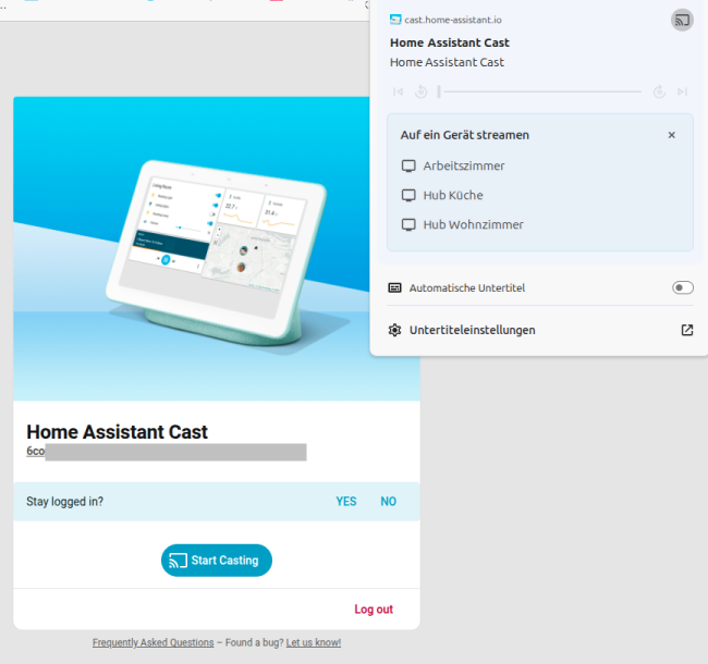

Edit: Noch eine Ergänzung. Ich habe eben mal den Test per https://cast.home-assistant.io/ gemacht und habe mir dann über meine Nabu Casa HA URL das HA Dashboard auf dem Nest darstellen lassen.
Auch dabei kommt es zu dem gleichen Problem, sprich die Kalender-Termine werden auf den Nest Hub dann nicht dargestellt. :roll_eyes:
