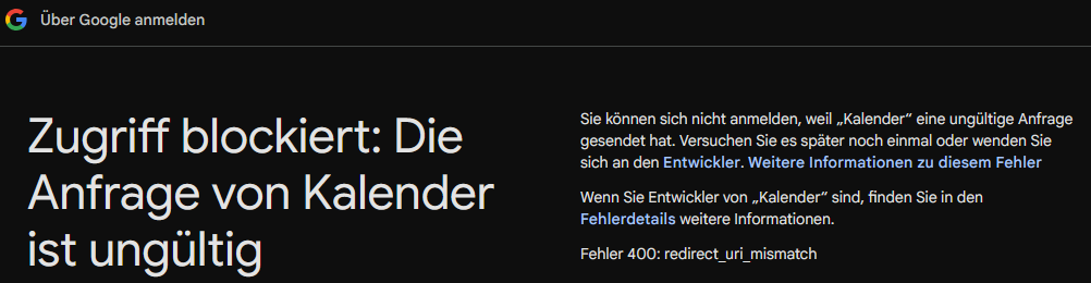

Hallo alle zusammen,
ich habe auch alle Schritte befolgt, bekomme aber ständig diese Fehlermeldung während der integration installation.
ist das die selbe Meldung die du immer bekommen hast?
oder habe ich einfach die “Autorisierte Weiterleitungs-URIs” falsch eingegeben.
https://XXXXX.ui.nabu.casa/auth/external/callback
habe gelesen das bei externen URL´s der Zusatz auth/external/callback angehangen werden muss, stimmt das?
Ich habe vor kurzem ebenfalls den Google Calender eingerichtet. Bis die Freigabe von Google da ist kann da einen Tag dauern.
Hast du dich selbst als Beta Tester eingetragen?
okay, dann warte ich mal ab. weißt du denn noch wie du die externe URl eingetragen hast?
Beta tester?
Du hast dich quasi als Entwickler angelegt und eine Software zum Betatest eingerichtet. Wenn du dich dann allerdings über den HA bei dieser Software anmelden möchtest und deine Mailadresse nicht als Betatester hinterlegt ist blockiert Google den Zugang.
Wo trägt man das ein? Ich stehe vor dem selben Fehler 403…
Puh das muss ich mir erst mal wieder am PC anschauen. Was ich noch weiß du hast ja HA als API angelegt. Und für diese API musst du dich selbst als BetaTester eintragen. Ich schau mir das aber noch mal genau an.
