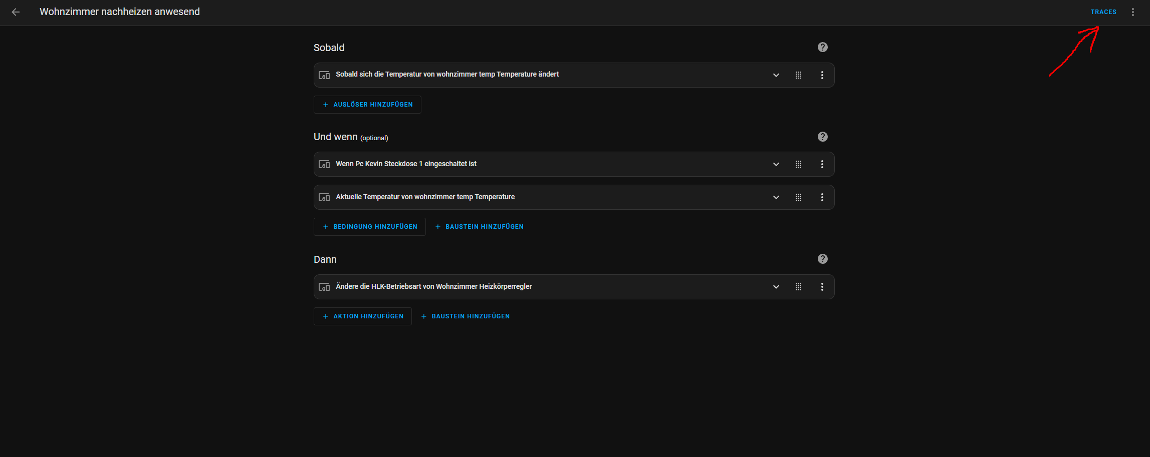

Dann Zeig uns doch mal den YAML code mit code und füge ihn so ein:

Und hefte doch auch mal den Trace:
deiner Automation an, etwa so:
