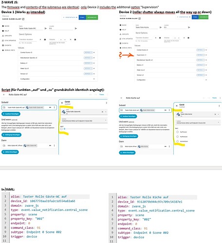

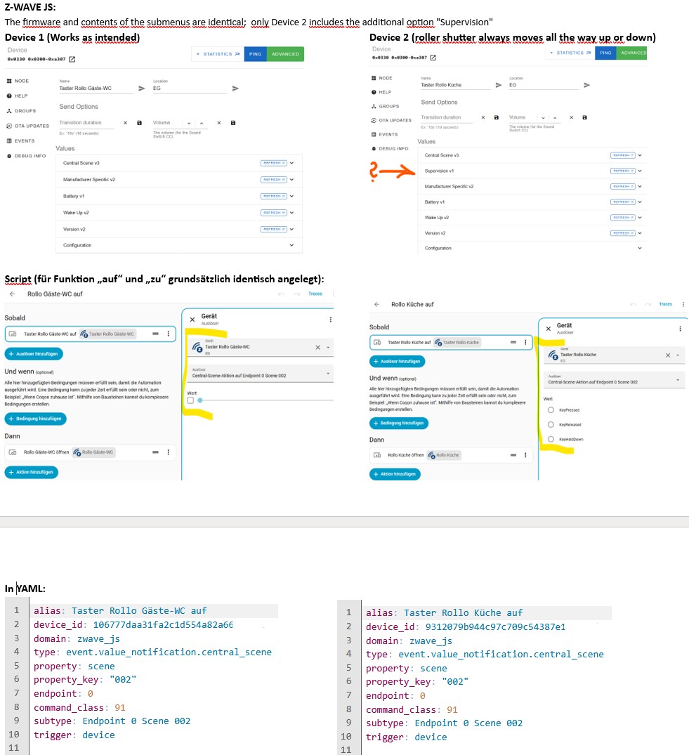

Ich habe zwei Vesternet Z-Wave-Wand-Controller mit 2 Tasten (VES-ZW-WAL-003). Beide Bediengeräte sind in mein Netzwerk integriert und jeweils mit einem Rollladen verbunden.
Bei einem der Controller (ID 38, Taster Rollo Gäste-WC) kann ich den Rollladen durch Drücken einer Taste wie gewünscht an jeder beliebigen Position anhalten; beim anderen (ID 57, Taster Rollo Küche) fährt der Rollladen immer ganz nach oben oder unten und lässt sich zwischendurch nicht stoppen.
Beide Controller stammen aus der gleichen Lieferung und haben den gleichen Firmwarestand.
Trotz Werksreset usw gelingt es mir nicht, das Problem des nicht stoppenden Controllers aus der Welt zu schaffen. Beim Blick in die Details ist mir aufgefallen, dass es zwischen beiden Geräten leichte Abweichungen gibt die ich mir weder erklären noch beheben kann.
Hat jemand eine Idee?
