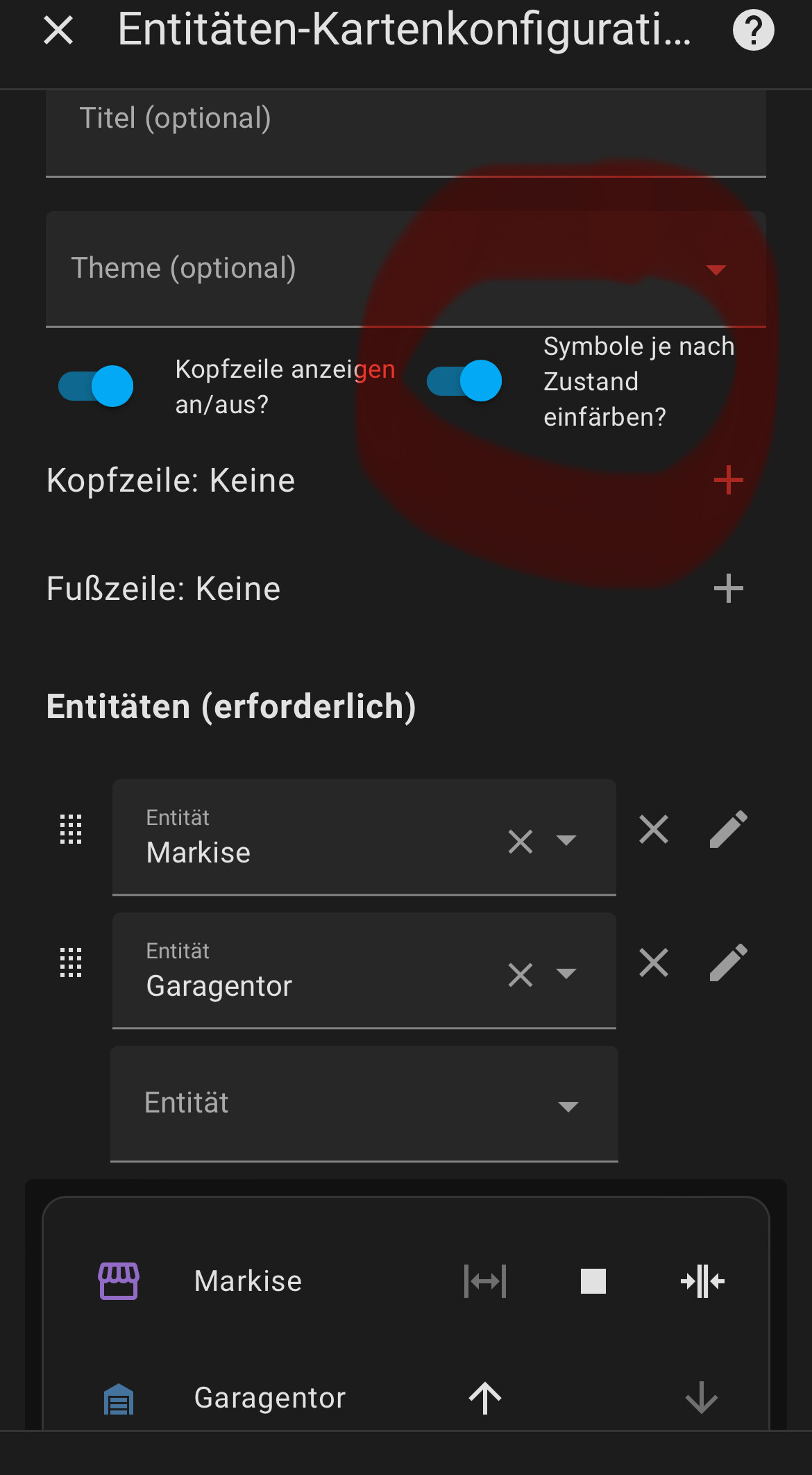

Ich möchte mir den Status meiner Markise und meinem Garagentor als Icon anzeigen lassen. Da gibt es viele die den Status darstellen… aber wie bekomme ich das auf dem Dashboard dargestellt?! Ich habe da nur ein Icon das die Farbe ändert wenn es aktiv ist.
Gesucht und gelesen habe ich hier im Forum schon einiges. Ich begreife das noch nicht richtig. Wie geht man da korrekt vor? Hat jemand Lust und Zeit mir das in Ruhe aufzuzeigen?

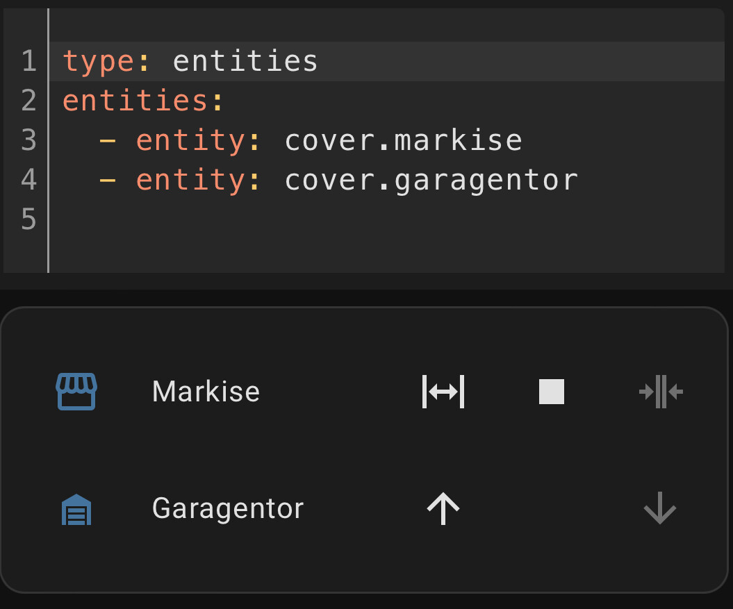

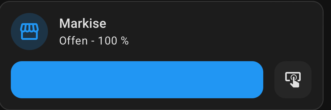

Wenn Du es individueller haben möchtest, also eigenen Icons oder Farben, dann Z.B. über die Mushroom Template Karte (HACS)
Oder Du erstellst Dir ein Template Cover mit unterschiedlichen individuellen Icons, die je nach Zustand angezeigt werden. Dann kannst Du das Template Cover direkt in den Standard Karten verwenden.
Hallo, genau das ist mein Ziel. Die Einfärbung des Icons kenne ich schon und nutze diese. Mir geht es genau darum für einen Status ein spezielles Icon zu nutzen. Also z. B. Garagentor 20%,40%, 60%… offen. Wie ich das hinbekomme weis ich nicht.
Okay. Bis dahin bin ich gekommen. Wie kann ich erkennen das mushroom korrekt installiert ist? Das war ein wenig undurchsichtig für mich. Habe mushroom in HACS gesucht und „heruntergeladen“. Dann war… nix weiter. Hmmm.
