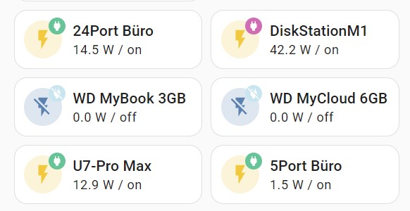

Mit Mushroom-Card,
bist Du da auf dem richtigen Weg, habe ich diese Woche auch gelernt.
Bei mir wollte ich auch verschiedene Entitäten anzeigen lassen.
Mushroom kannst Du beliebig verschiedene Entitäten anzeigen, und auf Wunsch mit entsprechenden Werten …
So sieht es bei mir mit den Stromverbrauchen z.b. aus …
Je nach Watt ändert sich das Symbol
