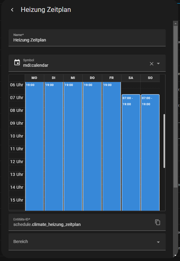

Zeitplan Helper war das Stichwort, das mir gefehlt hat. Die Doku für Automations Trigger erwähnt das gar nicht. Sondern verweist auf datetime Helfer.
Auch bei Zeitplan-Helfer muss man noch die Beispielhafte Anwendung gogglen, aber da wird man dann fündig.

BTW: ich denke ich nutze wie @maxe es geschrieben hat den Zeitplan-Helfer und dieses Blueprint dis ich für die Automation gefunden habe:
Der Code macht ein, wie ich finde sehr elegantes homeassistant.turn_{{ trigger.to_state.state }} zum schalten der Aktion. (Das muss ich mir merken - finde ich cool)
geht das eben in einer Automation - und mit Blueprint muss ich da noch nicht mal selbst reinschreiben.
Ist ja schon irgendwie “generisch” für ein Zeitplan so eine “an/aus” Automatisierung.
