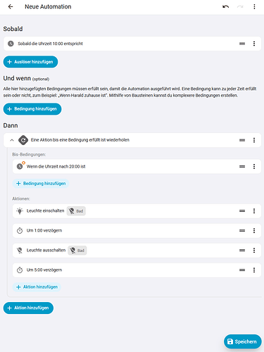

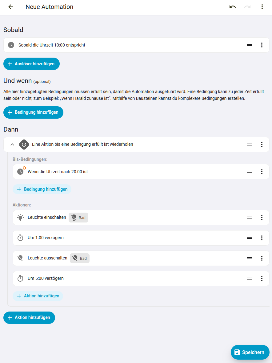

Oder über das UI (visueller Modus):
Versuch mal den Screenshot als neue Automation anzulegen. :wink:
Den Yaml Code kannst Du dagegen 1:1 kopieren und eine neue Automation erstellen.
