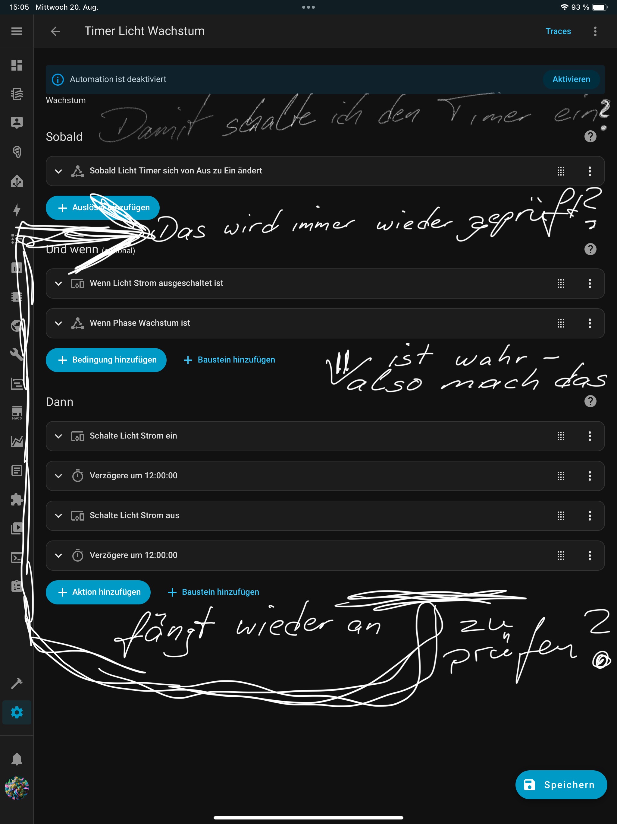

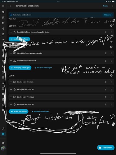

Ich möchte einen handelsübliche Zeitschaltuhr für die Steckdose nachbilden.
Zeit einstellen, in die Steckdose stecken, wenn Uhrzeit erreicht, Strom wird durchgeschliffen. Wenn Dauer vorbei, Strom weg. Und das wiederholt sich, solange eben Strom aufgedreht Zeitschaltuhr ist.
Also:
Ein Schalter input_boolean.licht_timer schaltet die Automation ein.
Wenn Steckdose switch.sonoff_10022c71f1 ausgeschalten ist und
Wenn die Phase input_select.phase Wachstum ist
Dann schalte switch.sonoff_10022c71f1 ein
Warte 12 Stunden
Schalte switch.sonoff_10022c71f1 aus
Warte 12 Stunden
so und da steh ich nun und weiß einfach nicht, wie es funktioniert…
if (input_boolean.licht_timer = 1)
{ if (switch.sonoff_10022c71f1 = 0 and input_select_phase = „Wachstum“)
{ switch.sonoff_10022c71f1 = 1; sleep 12h; switch.sonoff_10022c71f1 = 0; sleep 12h;}
exit;
Kann man diese Automation so verstehen? Denke ich da richtig?
Eigentlich ist es doch egal, ob die Steckdose an ist oder nicht, sie schaltet ja nicht aus, wenn sie an ist und den an Befehl bekommt… also bräuchte man diese Prüfung eh nicht, oder?
Die Automationen arbeiten nur mit Auslösern (Trigger)!
Wenn also Dein Auslöser “Licht Timer” von Aus auf Ein wechselt, dann läuft die Automation genau einmal durch. Erst wenn der Auslöser wiederum von Aus auf Ein wechselt, dann läuft sie ein weiteres mal an.
Du kannst aber in der Automation auch direkt Zeiten (als Auslöser) angeben, an denen diese losläuft, z.B. jeden Morgen um 05:00 Uhr oder alle 5 Minuten (Link).

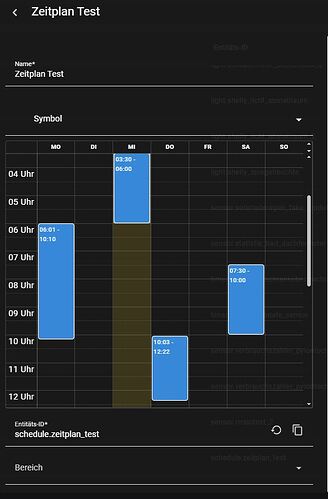

für Abbildung einer normalen Zeitschaltuhr, kannst du auch mit einem Zeitplan arbeiten. Dieser muss als Helfer/Zeitplan von dir angelegt werden. Hat den Vorteil, dass Änderungswüsche der Schaltzeiten sehr einfach durchzuführen sind und keine Änderungen in der Automation erforderlich sind.
Dann mit einer Automation den Zustand des Zeitplans abfragen und die Steckdose(oder was auch immer) schalten.

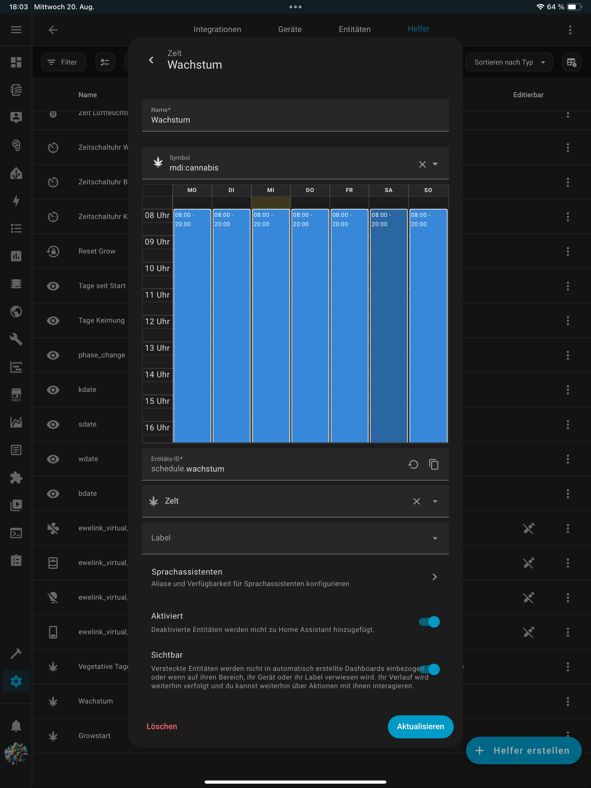

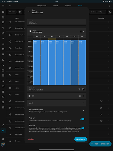

Id‘s sind geprüft - so sähe es dann also aus…
Das läuft mir echt rein - damit hast Du mir nebenbei noch 1000000 andere Kleinigkeiten beigebracht - ich geh jetzt mal testen …
Update: Funktioniert!
Danke Dir von Herzen :heart:

Kann man und wenn ja, wie, den Zeitplan ändern lassen durch das ändern einer Entität?
Wo kann ich denn den yaml von dem Helfer Zeitplan einsehen bzw. ändern?
