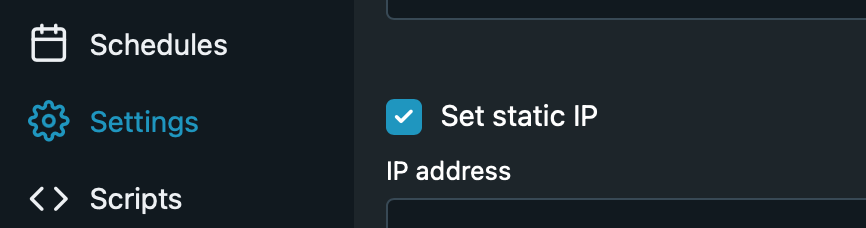

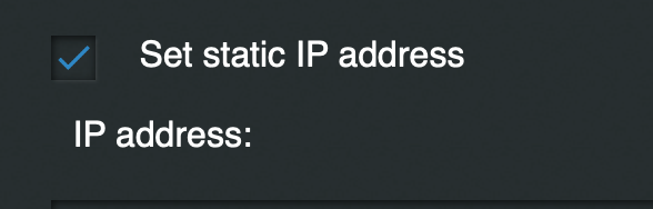

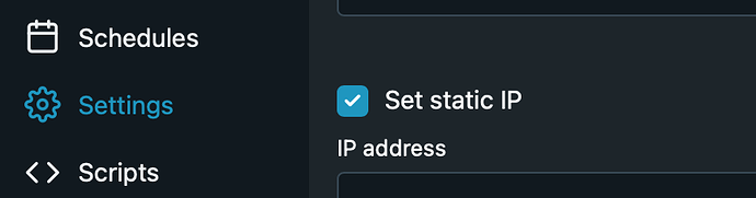

Ja, bei mir haben alle Shelly’s im GUI der Shelly eine feste IP:
Gen1:
Gen2:

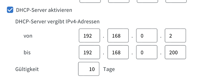

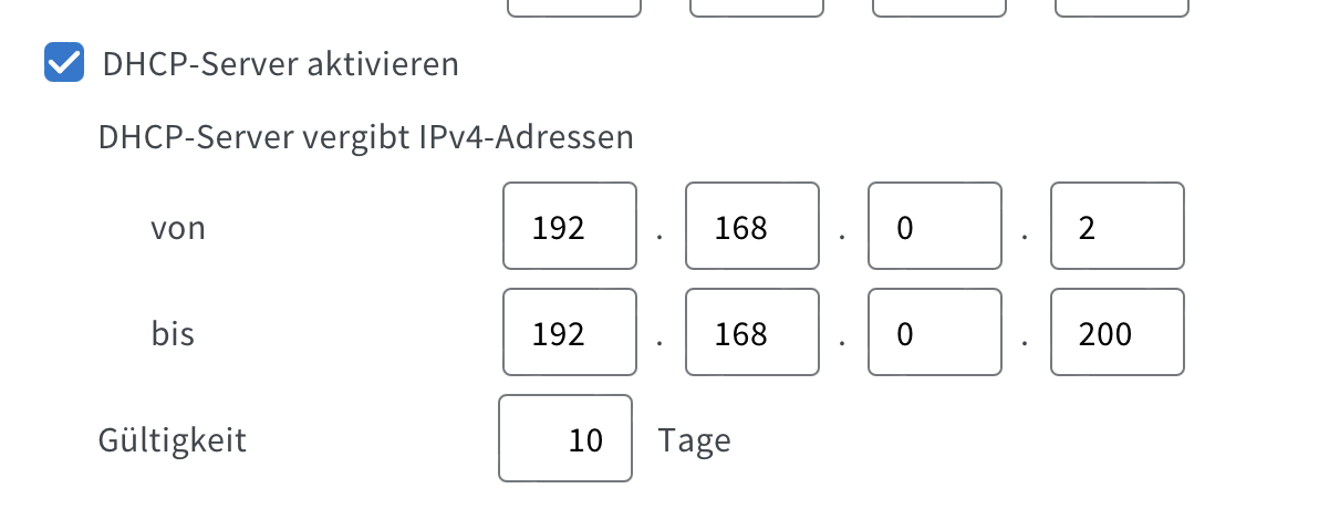

Wenn Der DHCP Server IP Adressen von 192.168.0.2 bis 192.168.0.200 vergibt.
Bleiben für die festen IP’s die auf der Client Seite definierten werden, die IP Adressen
von 192.168.0.201 bis 192.168.0.254
Fest definierte IP Adressen auf der Client Seite, müssen also außerhalb des Adressbereichs des DHCP Servers liegen. Ansonsten kann es zu Doppelbelegung von IP Adressen kommen!
