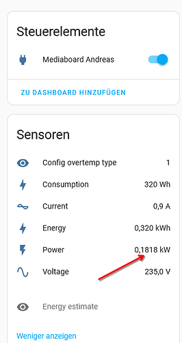

Kilowatt (kW) beschreibt die Leistung: Diese Maßeinheit für Leistung steht für die Menge an Energie, die pro Sekunde verbraucht oder erzeugt wird. Sie gibt an, wie viel Energie ein Gerät zu einem bestimmten Zeitpunkt benötigt oder bereitstellt. Übrigens: Ein Kilowatt entspricht 1.000 Watt.
Also das was der TE hier hat
Kilowattstunde (kWh) beschreibt die Arbeit: Es handelt sich um eine Einheit für die Energiemenge und sie steht für die Produktmenge von Leistung (kW) und Zeit (h). Eine Kilowattstunde gibt an, wie viel Energie verbraucht oder erzeugt wurde, wenn man ein Gerät mit einer Leistung von 1 kW für eine Stunde betreibt.
Also das was beim TE dann das ist

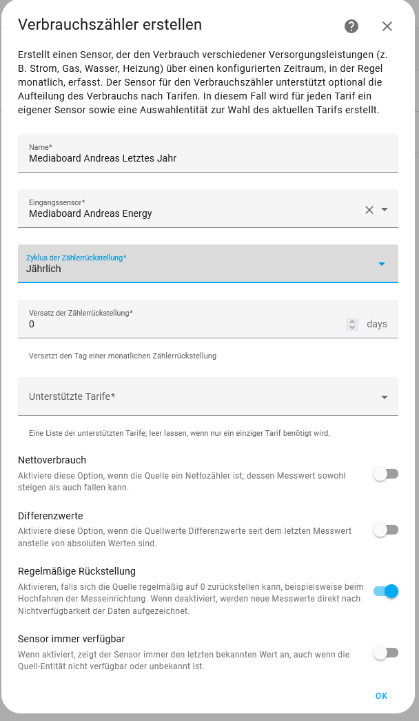

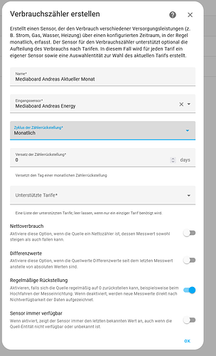

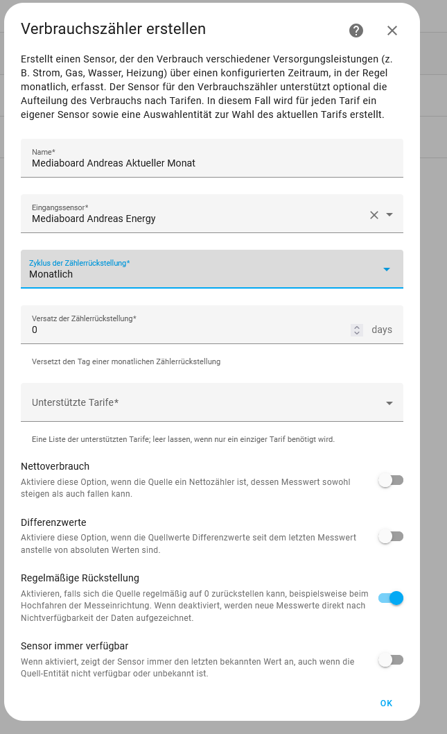

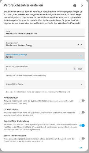

Die Zähler würde ich jetzt so einrichten
Verbrauch letzter Monat:
Verbrauch letztes Jahr:
Verbrauch atkueller Monat
Da bin ich mir nicht sicher.
Ist dem Zähler letzter Monat bis zur Rücksetzung auch immer der aktuelle Monat drin?
Also der der Zähler 2 Werte zur Verfügung stellt
Aktueller Verbracuh bis zum Rücksetzen und das dann den Wert des letzten Monats?
Wieso kann ich den Zyklus bei meinem erstellten Zähler nicht mehr anpassen?
Die Option wird nicht mehr angezeigt
Danke euch
Andy

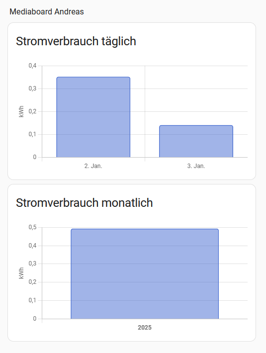

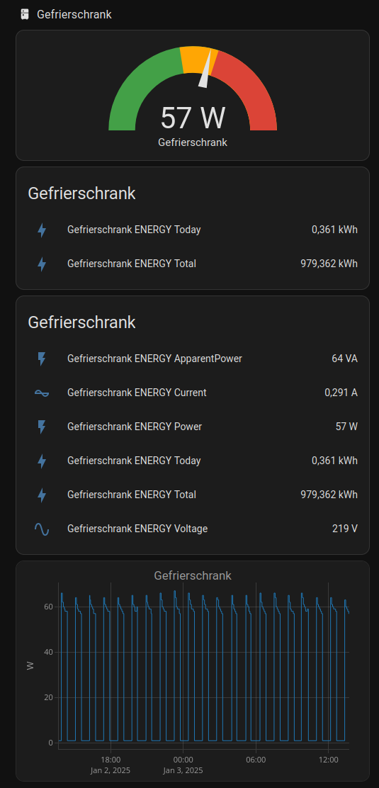

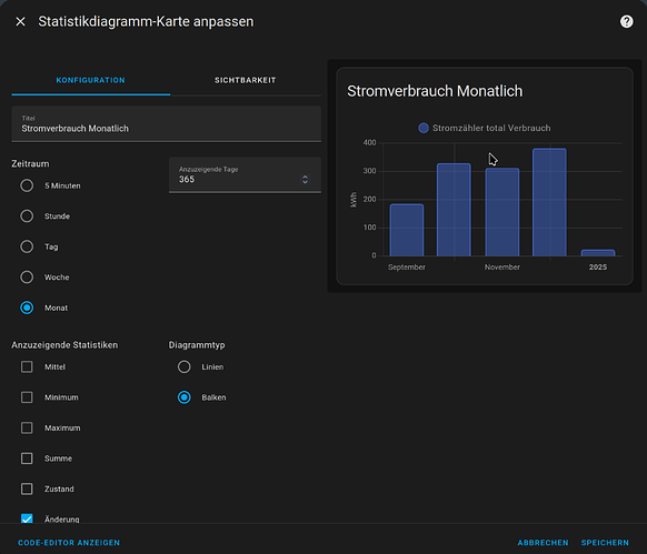

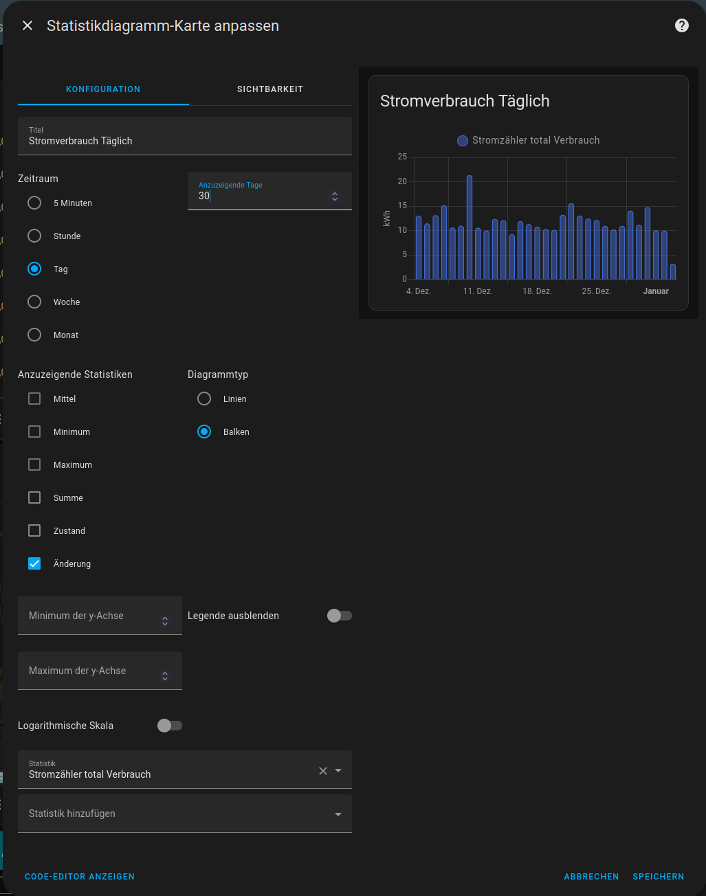

deine Namensgebung ist falsch, es wird nichts Rückwerts gerechnet, sondern immer nur vorwärts, also ab dem Augenblick wo du speichern sagst.
Somit musst du da nicht aktuell, oder letztes Jahr im Namen haben, es reicht zu sagen, monthly = monatlich, yearly = jährlich, der Bezug zum Monat und Jahr ergibt sich dann in der Darstellung, entweder als Balkengrafik, hier mal die monatliche ansicht
Und dann auch noch mal täglich
Danke,
das bedeutet also, das ich nur einen Zähler brauche pro Steckdose … und dann über die Statistikdiagrammkarte die Auswertung/Ansicht erstellen kann.
Scheint geklappt zu haben :slight_smile:

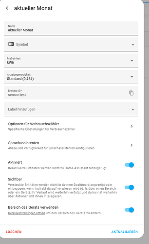

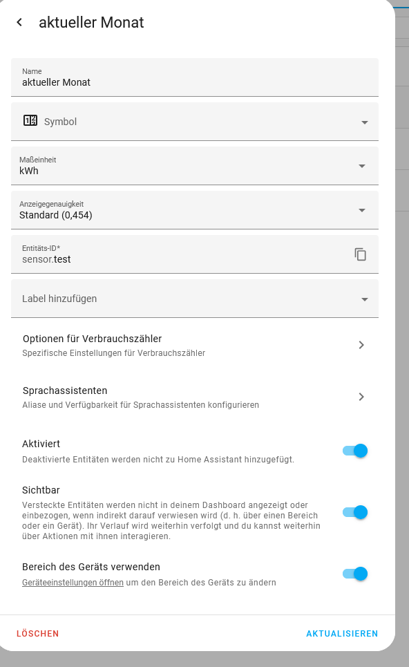

Ich muss aber nochmal fragen
die Entität-ID kann ich nicht mehr umbenennen?
grafik

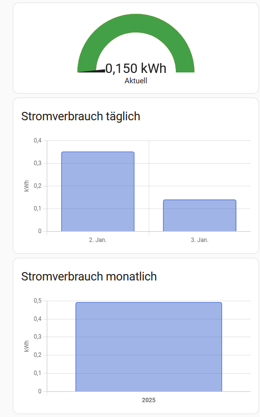

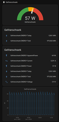

Es wächst :slight_smile:
kann ich darunter auch eine Tabelle anzeigen lassen
Mit den Werten der Diagramme
Aktuell
Monatlich
Jährlich
ähnlich dem
grafik
Oder sind das keine Werte aus einem Zähler sondern vom Gerät direkt?

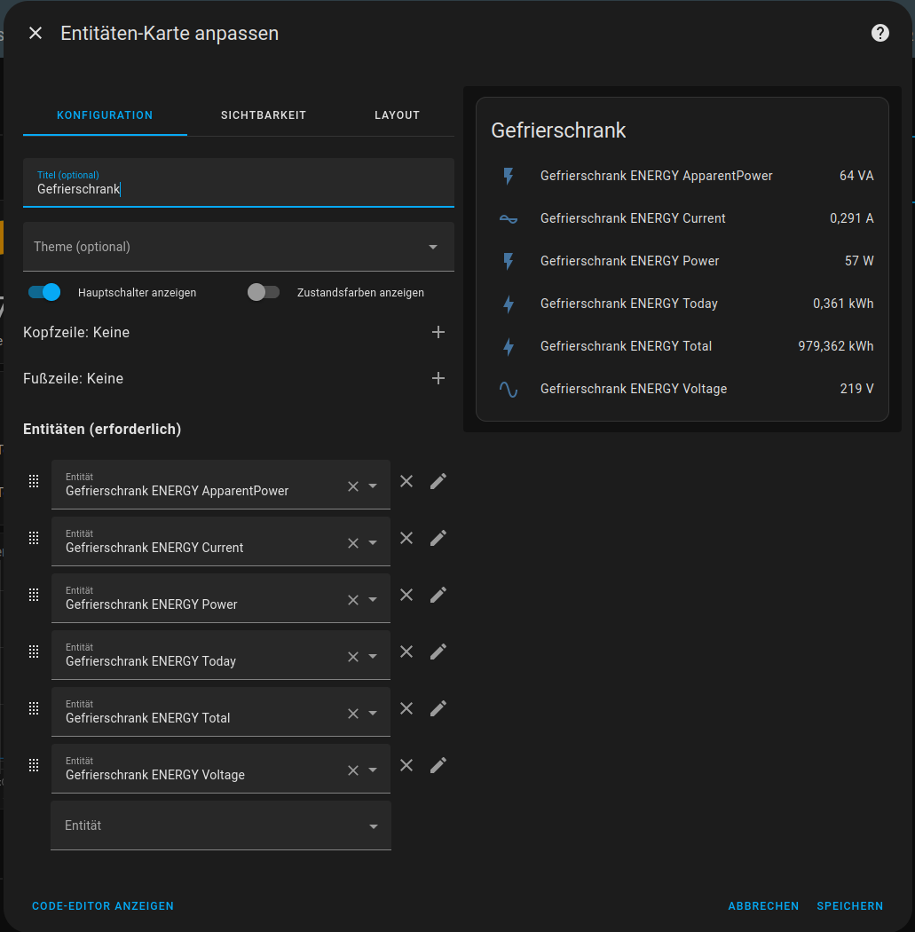

Du kannst alles machen, solange Du die passenden Entitäten hast, diese Tabelle, das ist die Entitäts-Karte, hatte ich oben schon gezeigt :wink:
Um aber
  • Aktuell, wobei ich nicht weiß, was Du damit meinst, was ist Aktuell für Dich?
  • Monat, dann brauchst Du auch den Helfer Monat
  • Jahr, dann brauchst Du auch den Helfer Jahr
Wenn Du bei Aktuell den Verbrauch meinst, der wird ja über die Zeit berechnet und ist für mich nur interessant für Tag, Woche, Monat, Jahr, zurückschauend, wenn Du aktuell die derzeitige Leistung meinst, dann ist das dieser Wert, der gerade aus der Steckdose gezogen wird

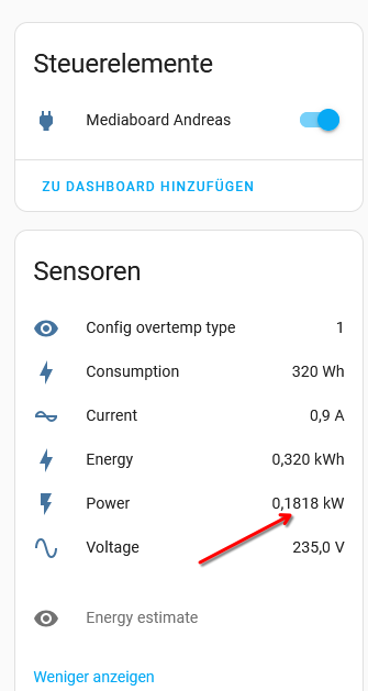

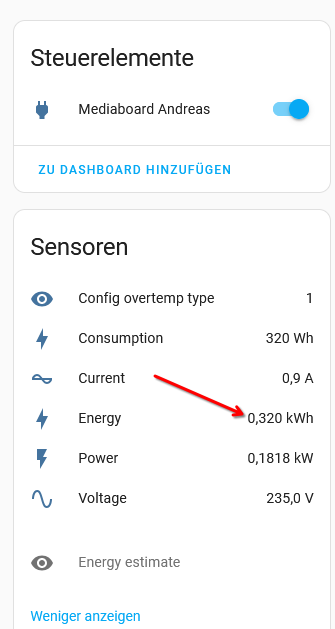

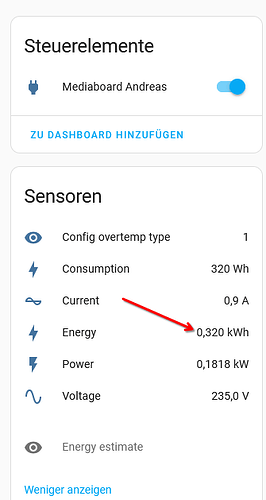

Hallo Bernd,
was ich meinte ist vielmehr
Kann ich aus dem Sensor
die einzelnen Werte auslesen und als Tabelle darstellen.
Ist bestimmt eine Tabelle Karte - gefunden habew ich die nicht :slight_smile:

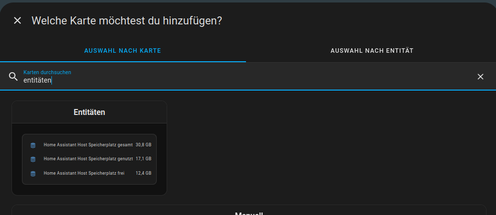

aus welchem, den Du als Helfer erstellt hast, nein, aus Deinem original Sensor, nein, denn da ist ja nichts von Monat, Jahr enthalten.
Es ist die Entitäten Karte

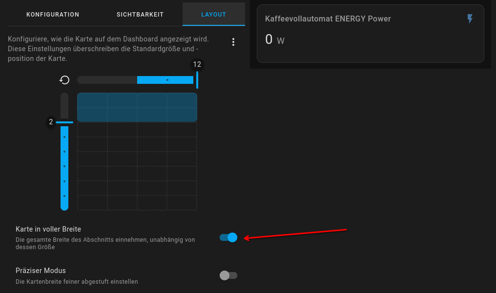

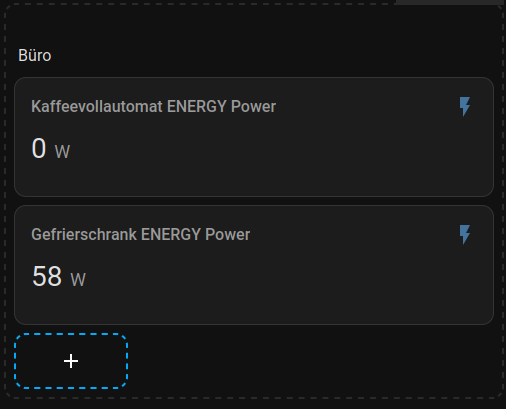

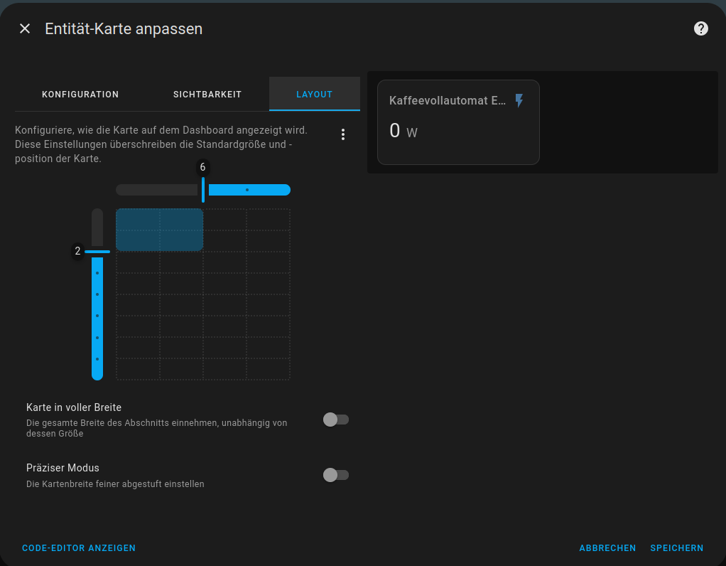

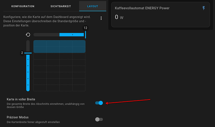

keine Ahnung, was, wie Du die Abschnitte eingestellt hast, oder was Du da in Büro, gemacht hast.
Du nutzt da auch nur die einfache Entität Karte, nicht die, die mehrere Entitäten aufnimmt.
Wenn dem so ist, dann musst Du dort das Layout anpassen
grafik
Hallo Bernd,
ich habe das so gemacht wie es Simon in dem o.g. ideo vorgeschlagen hat.
Ich möchte die die einzelnen Anzeige aber gerne so klein haben und nicht über volle Breite
ich schaue keine Videos, somit kann ich Dir da nicht helfen, weil ich nicht weiß, was der liebe @simon42 da gemacht hat.
Ich lese lieber :slight_smile:
Du kannst natürlich auch noch eine Vertikal Stack In Karte nutzen und da dann die einzelnen Zwischenstecker hineinbauen.

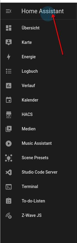

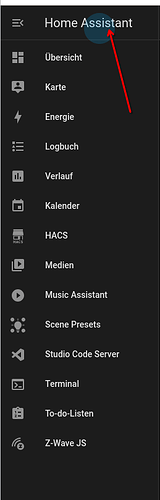

Eine andere Frage
Kann ich das Menü und HA selber anordnen?
Oder nur so es HA will - alphabetisch?
wow, das ist jetzt aber ein Spagat, und hat mit der Überschrift ja nun rein gar nichts mehr zu tun :wink:
Du meinst links das Menü, ist bei mir aber nicht alphabetisch :thinking:
Wenn Du das meinst, dann ja, dazu mal einen langen Klick auf
Dann wackeln die Einträge, dann kannst Du die ausblenden oder verschieben.

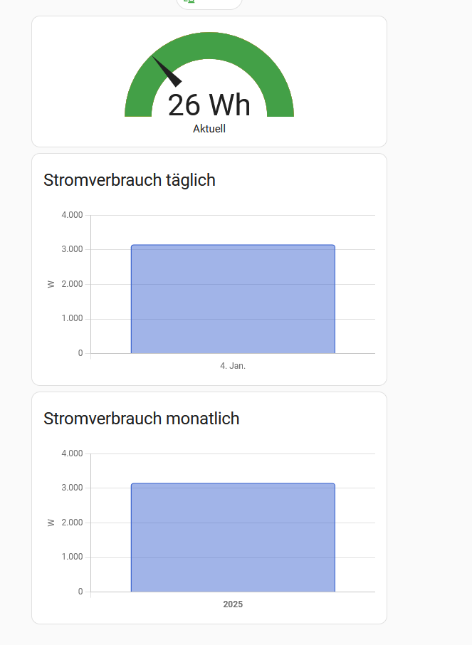

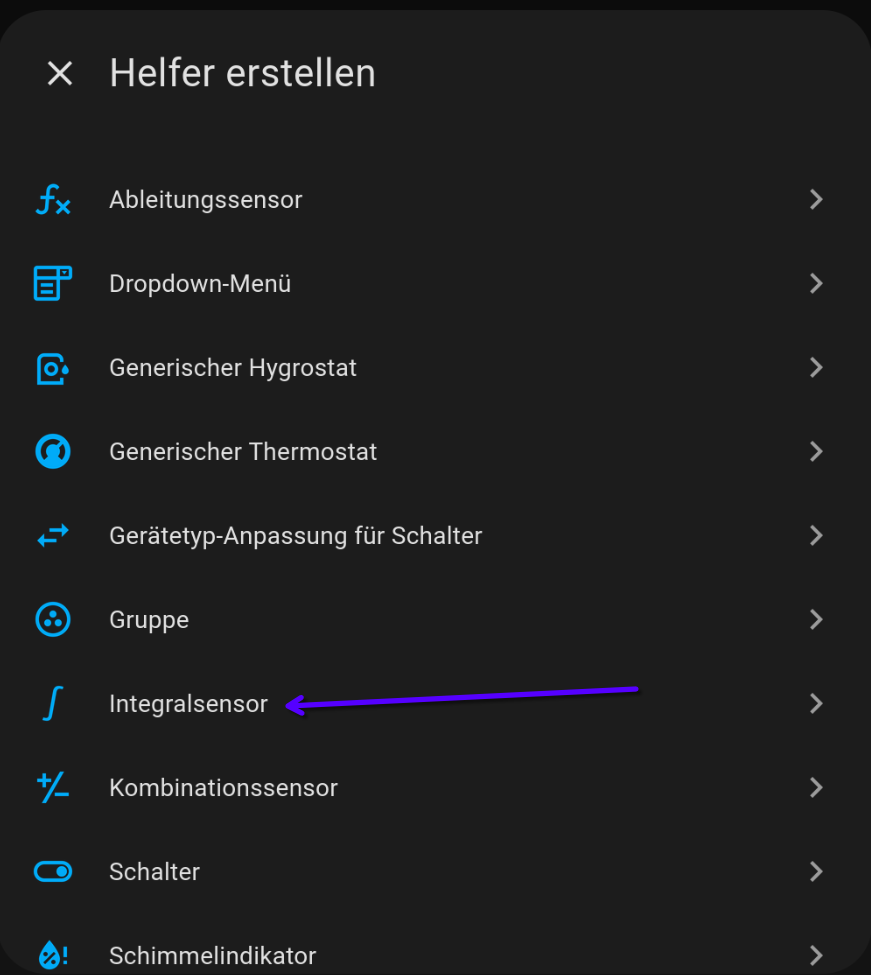

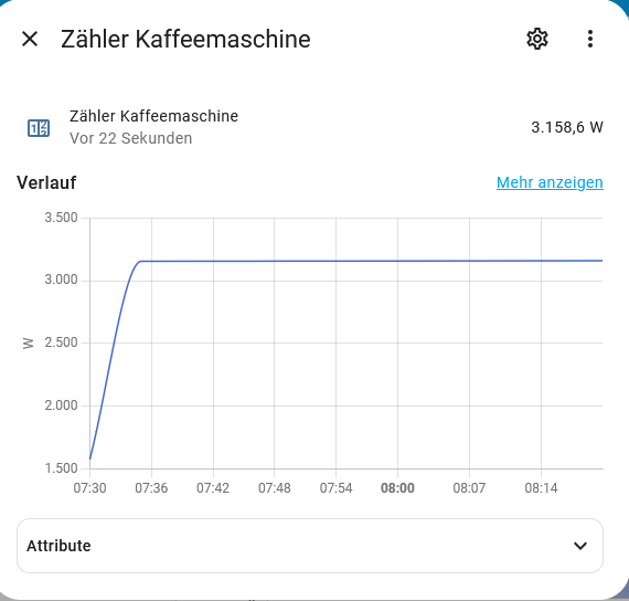

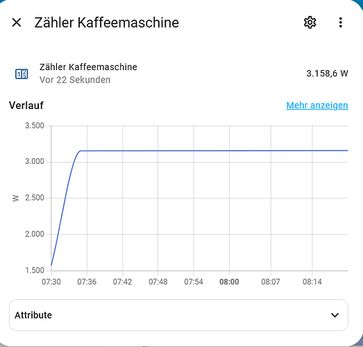

Guten Morgen,
ich muss nochmal nach der Anzeige der Verbräuche fragen.
Ein paar meiner Geräte haben nur die Anzeige in W nicht KWh.
Kann ich das in der Ansicht umrechnen oder anders darstellen.
Der erstellte Zähler hat logischer Weise auch nur W

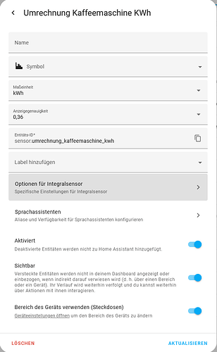

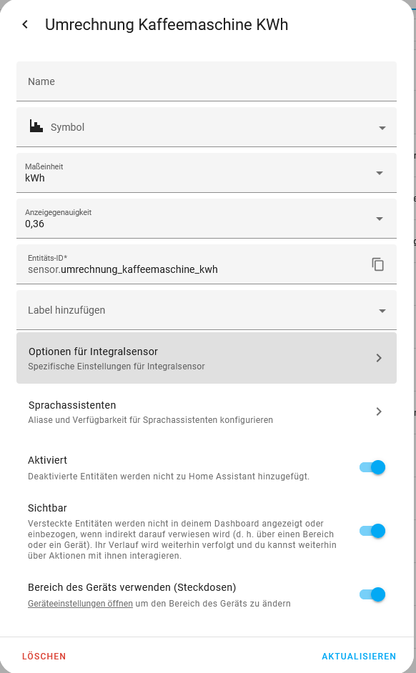

das wurde Dir hier schon von @metallmanu beantwortet

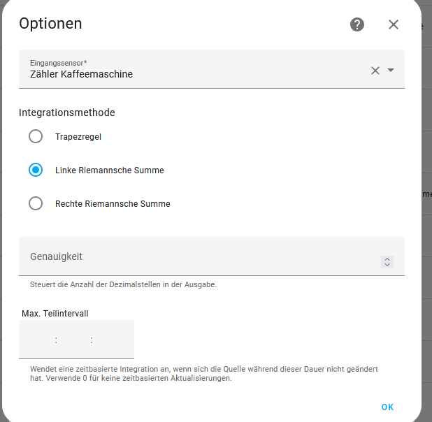

Dazu gibt es ein Helfer Riemann linkes Summenintegral
Danke dir
scheint geklpatt zu haben.

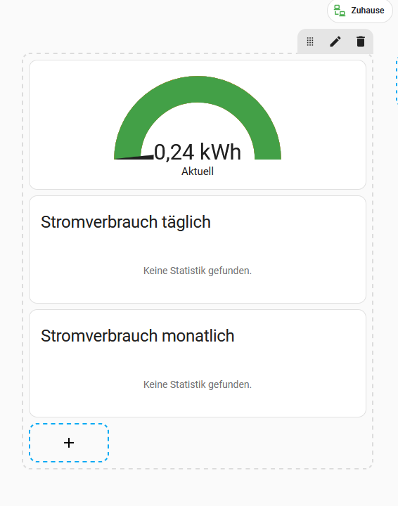

Ist das ein neuer Zähler?
weil keine Daten angezeigt werden,
so habe ich Ihn eingerichtet
Ja, da braucht man etwas Geduld bis etwas angezeigt wird
