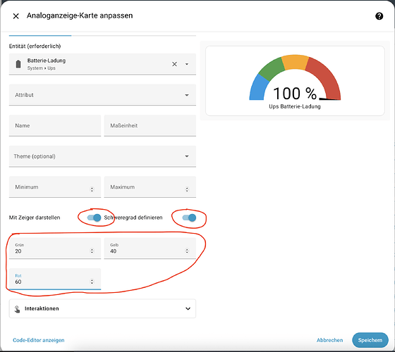

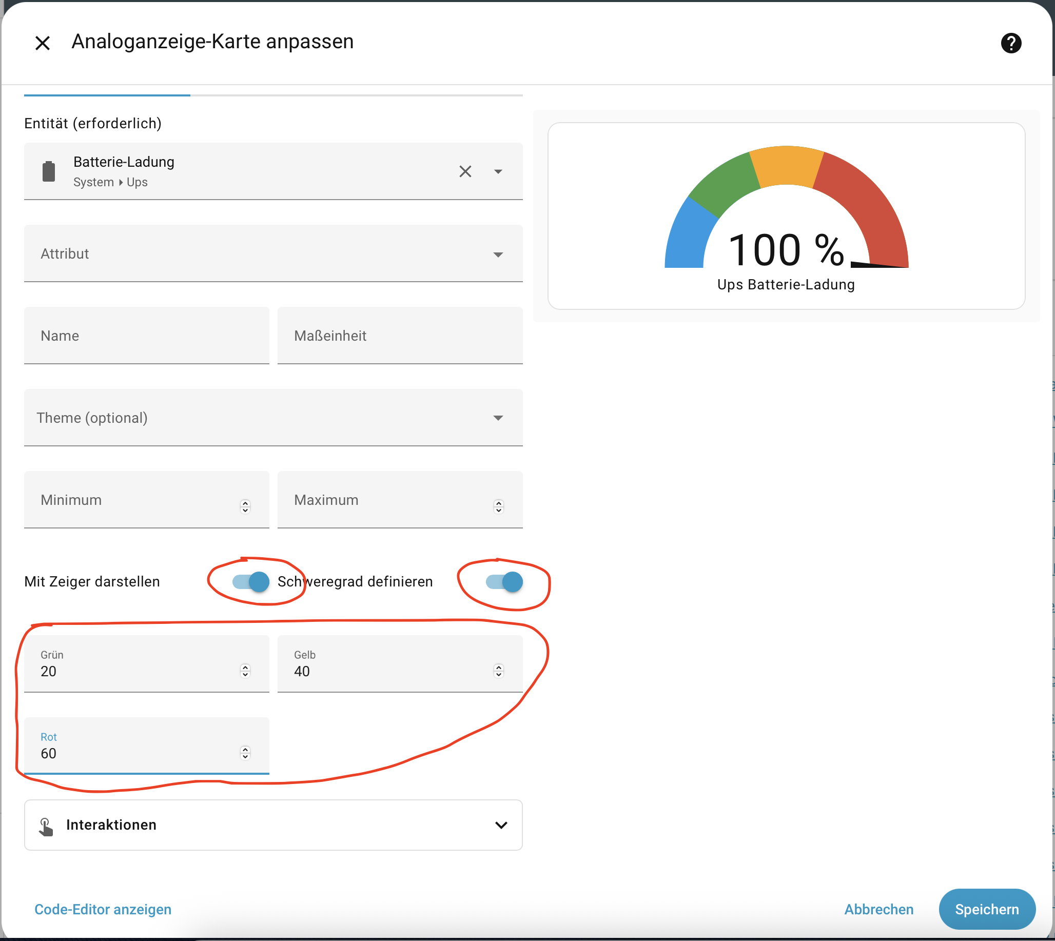

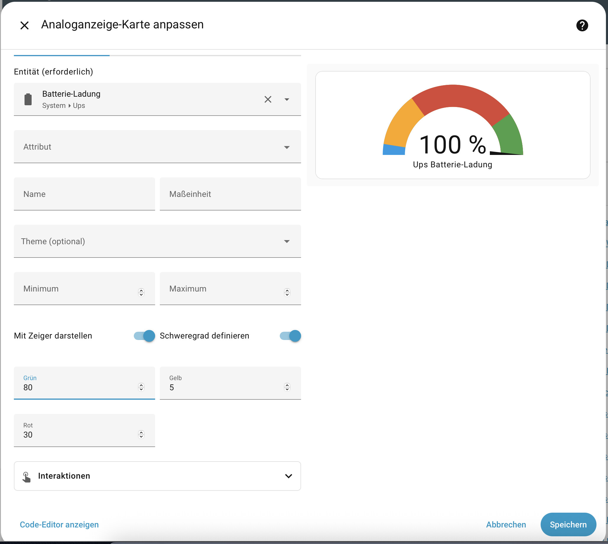

In der Analoganzeige-Karte schaltest Du Mit Zeiger darstellen und Schweregrad definieren ein, dann kannst Du 3 Werte für die benannten Farben einstellen. Ist der kleinste, von dir eingestellte, Wert größer als Null, dann wird von 0 bis zu diesem Wert in blau angezeigt:

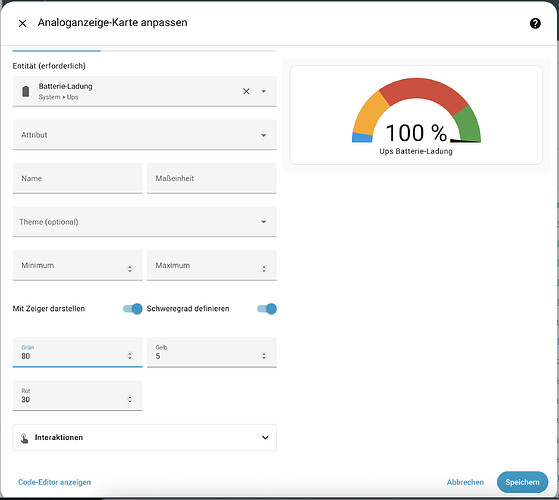

Die Farben können in der Reihenfolge auch getauscht werden, z.B. so:
0-5 → blau
5-30 → gelb
30-80 → rot
über 80 → grün

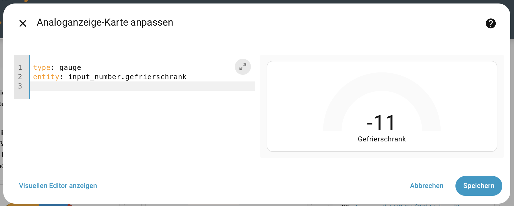

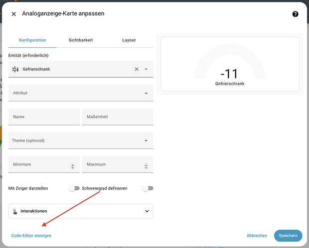

Soweit bin ich auch schon gekommen, mit allen Batterien funktioniert es tadellos.
Aber die Temperaturanzeige funktioniert nicht. Was muss ich anpassen ?
Der Zeiger ist immer links unten bei “Null”.
Ich möchte die Anzeige “-18 Grad” in der Mitte der Anzeige.
Links davon zB “-30 Grad” als blau
Rechts davon zB “-10 Grad als rot
… und was hast Du gegen die Segmente?
Damit kannst Du doch alles haarklein einstelle.

Die Gauge card selber mit der Entität hast Du ja bereits, lese ich heraus!? Dann guckst Du in der weiter oben von @Dschido verlinkten Doku zur Gauge card und findest diese beiden Beispiele:

Da klauen wir uns das jetzt einfach zusammen. In der UI geht das ab leider nicht, da müssen wir am offenen Herzen operieren. :laughing:

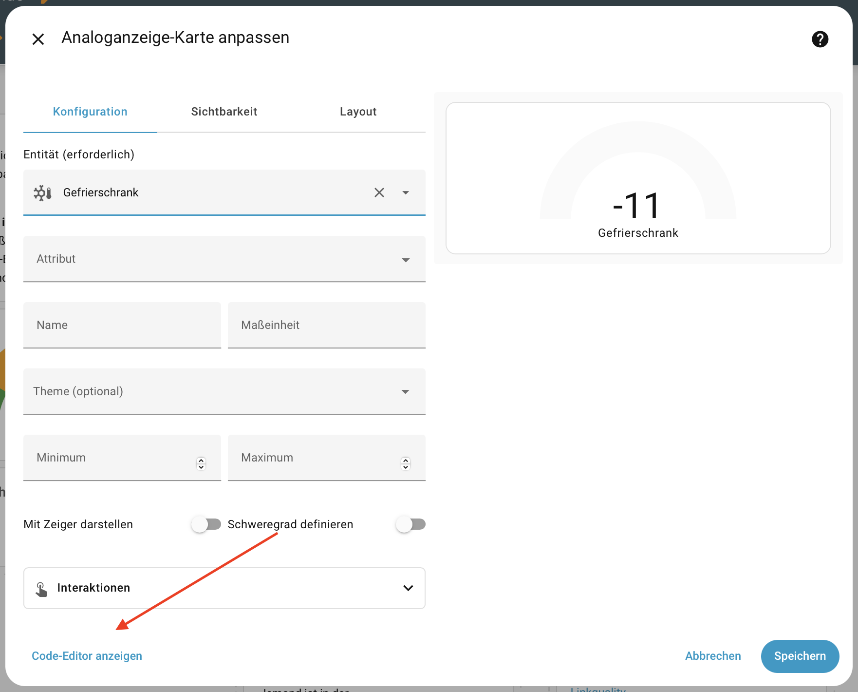

Also, öffne die Gauge card und klick auf Code-Editor anzeigen.
Dann biste da:
Und da links muss jetzt folgender Code rein:
type: gauge
entity: sensor.DEINE_TEMPERATUR_ENTITAET
needle: true
unit: "°C"
min: -25
max: 5
segments:
  - from: -25
    color: '#43a047'
  - from: -18
    color: '#ffa600'
  - from: -15
    color: '#db4437'
Natürlich mit Deiner Entität, die die Temperatur bereitstellt und mit den Werten (min, max, from) wie Du sie gerne hätttest. :wink:

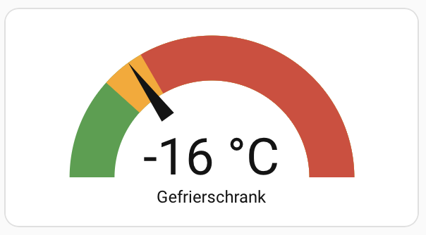

Am Ende sieht mein Beispiel so aus:

Super, es hat funktioniert.
Vielen Dank Euch !
