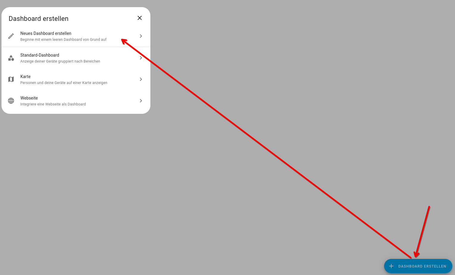

ob Du da mit einem fremden Code, den Du als yaml importieren möchtest, glücklich wirst, wo dir die Grundlagen ja anscheinend noch fehlen, kann ich nicht beurteilen, aber mal ganz einfach wie man das machen kann,

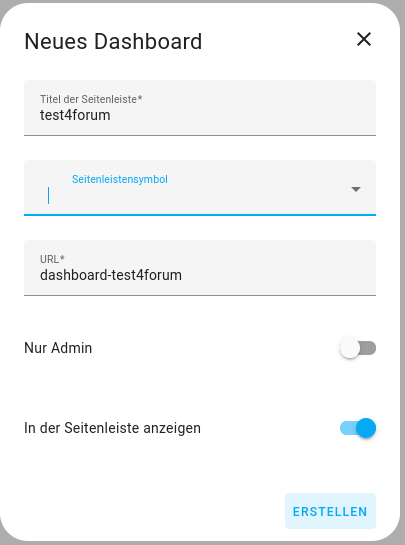

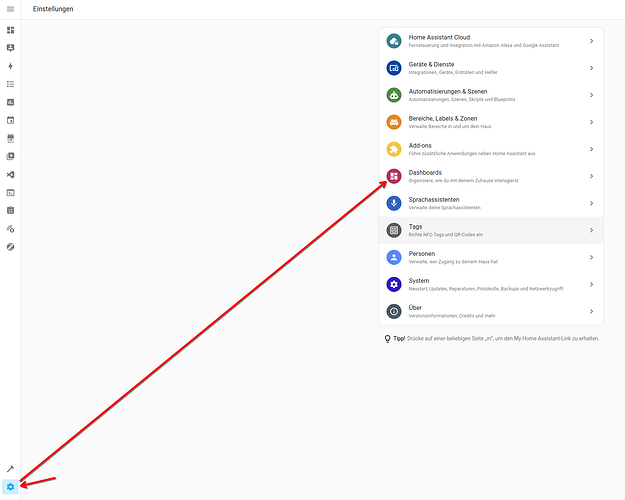

Dann ein neues Dashboard erstellen
Das so Konfigurieren wie man es braucht

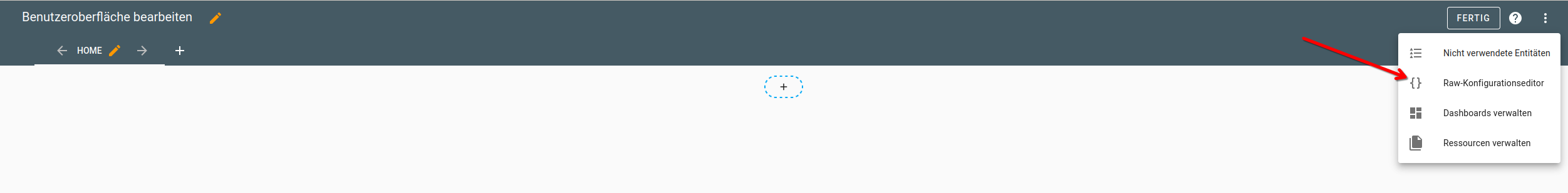

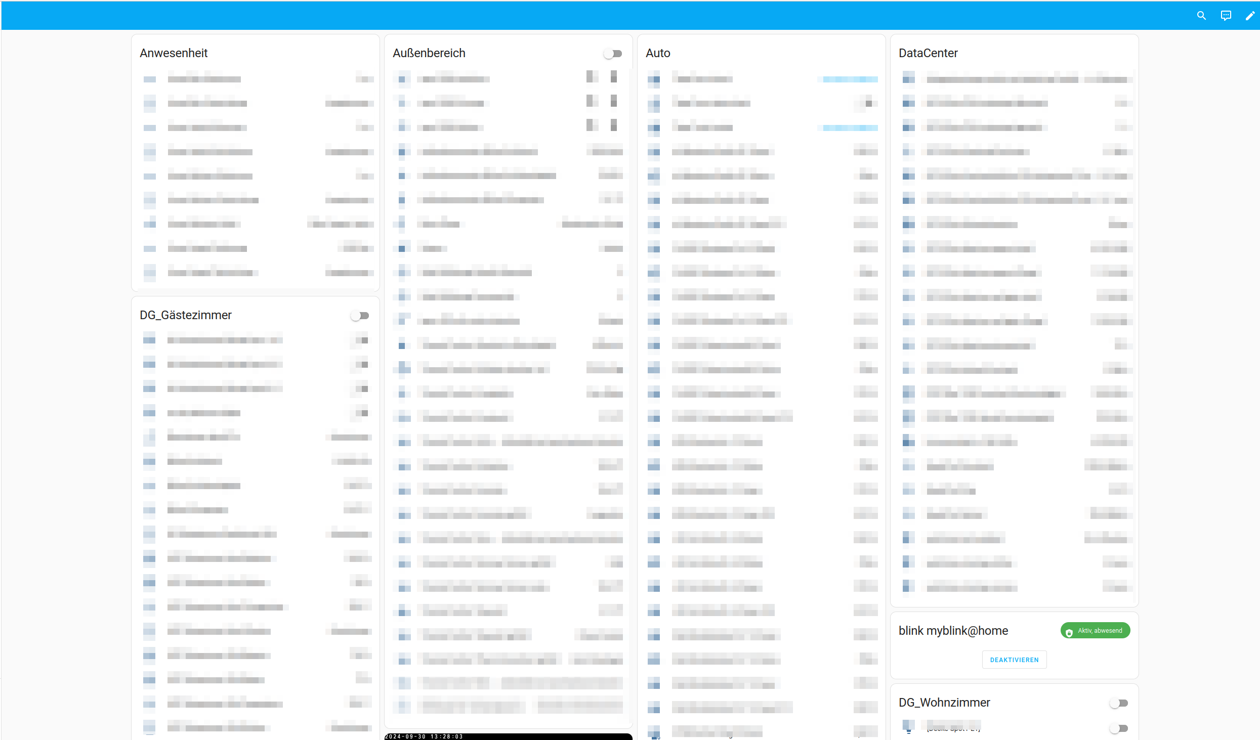

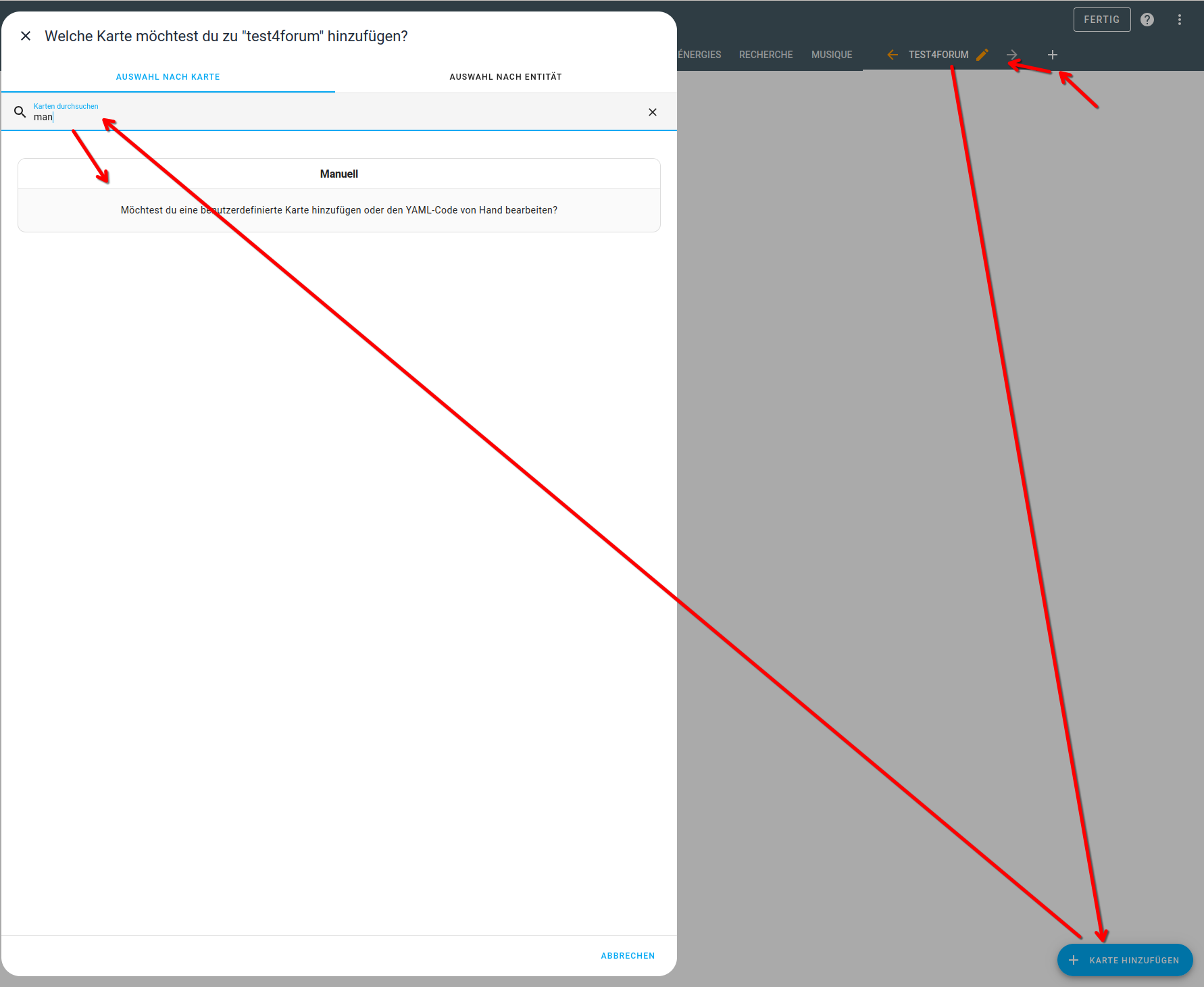

in das nun neu erstellte, leere Dashboard wechseln
grafik
Die Kontrolle übernehmen
grafik

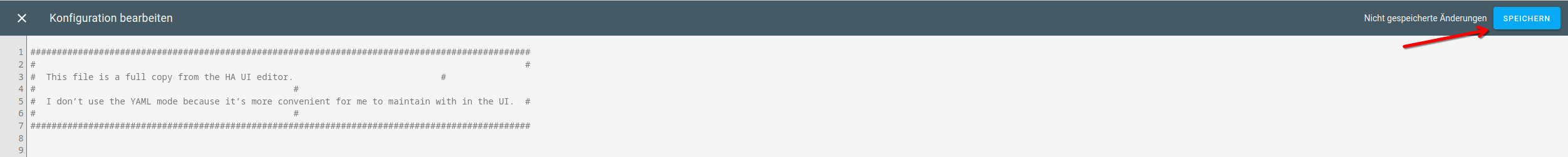

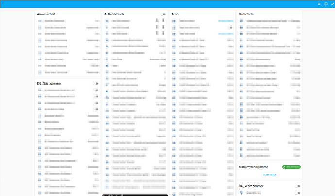

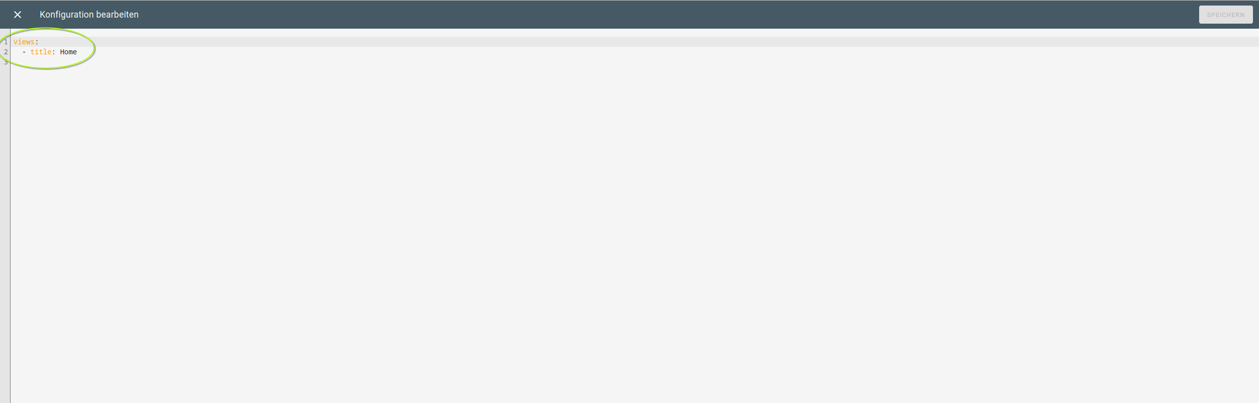

Den in den Raw-Modus wechseln
Löschen & Einfügen

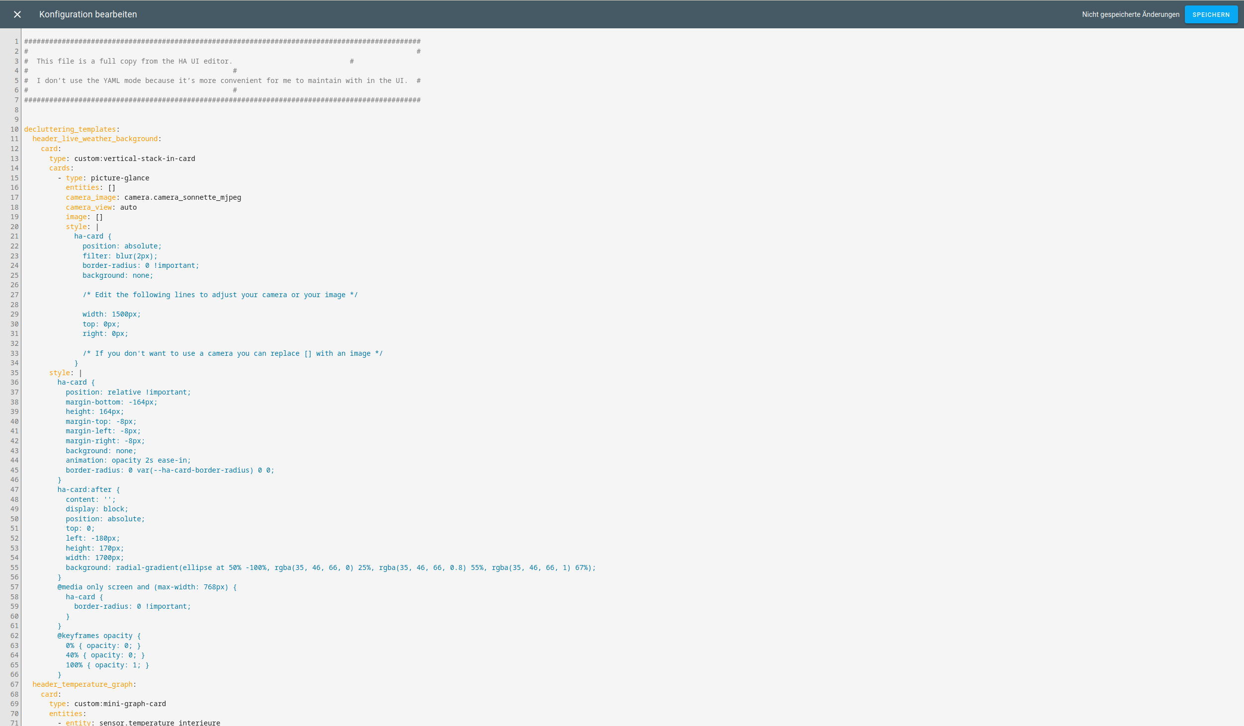

das Löschen

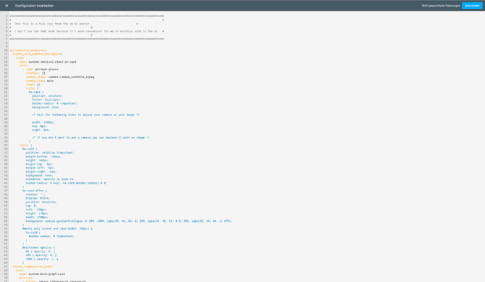

dann Dein Code einfügen, z. B.
Und abspeichern

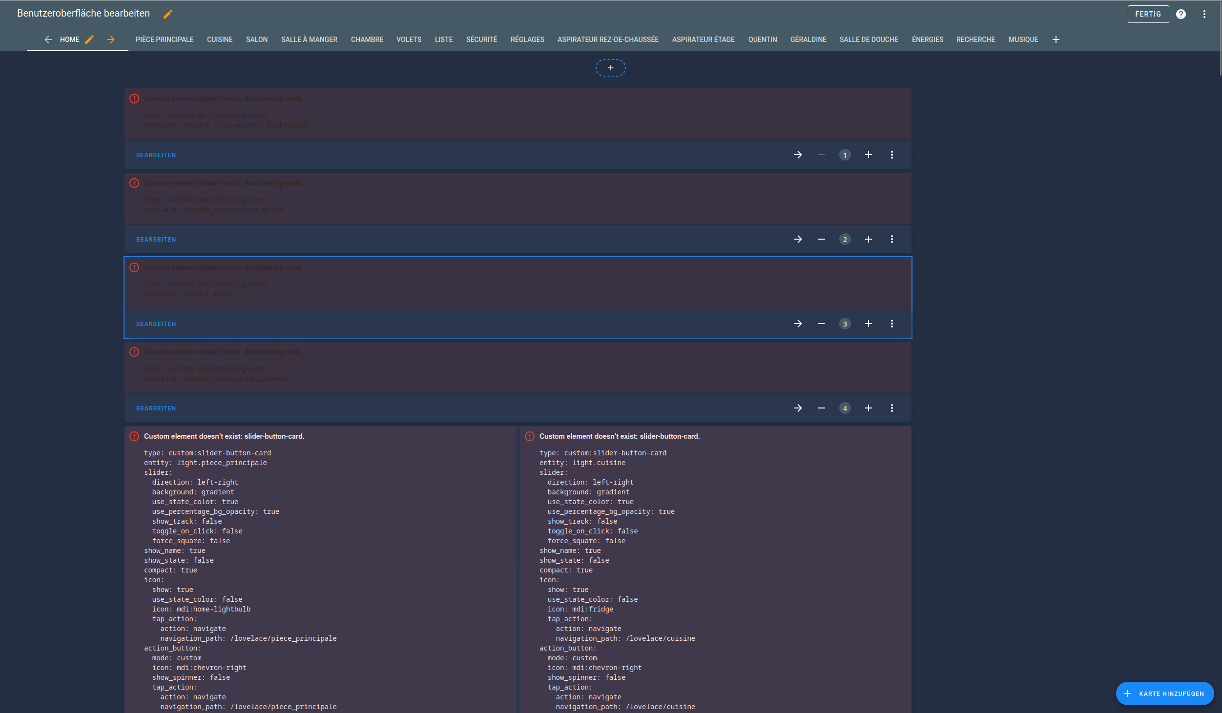

Das Ergebnis
Da der Code, den ich eingefügt habe, Dinge enthält, die ich nicht installiert, oder konfiguriert habe, läuft natürlich nicht alles und es sieht etwas wild aus.

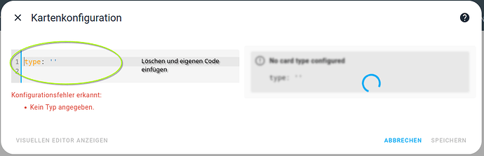

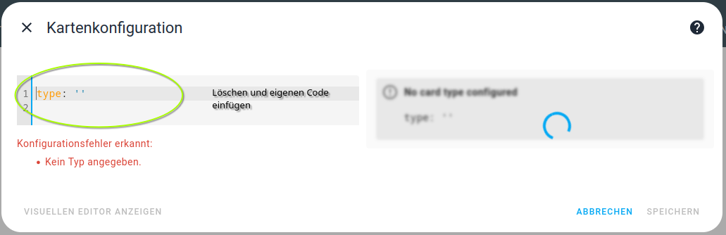

P.S.: Solltest Du nicht von einem ganzen Dashboard sprechen, sondern nur von einzelnen Kacheln, dann geht das so

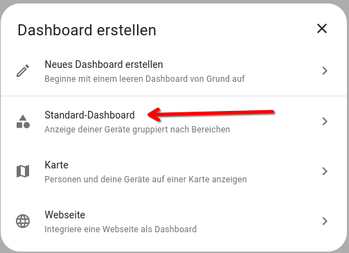

Du kannst auch erst einmal nur den Standard nutzen
grafik
Übersicht über alle Räume
