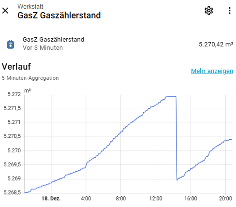

Nur der Zählerstand (sensor.gaszahlerstand) stimmt nicht. Da fehlen immer noch 3 Qubikmeter Gas. 5269 statt 5272 so wie auf dem Gaszähler abzulesen ist.

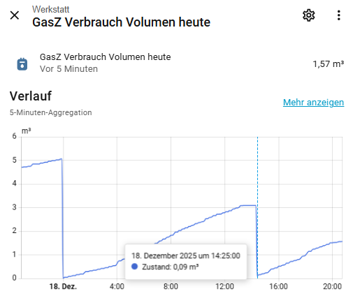

Das sieht man auch eindeutig am Gasverbrauch von heute (sensor.verbrauch_volumen_heute). Da wurde der Zähler einfach um 14:25 Uhr wieder auf null gesetzt und die 3 qm Gas bis dahin fehlen am Zählerstand.

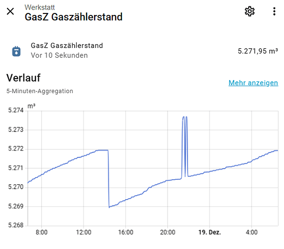

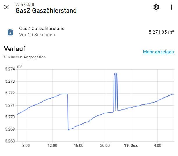

Danke, 5273,48 qm hat das System auch akzepiert und mit grünem Haken bestätigt. Aber der Zählerstand blieb immer noch auf 5270,48 qm.stehen.
Auch mit der Option “Zuständen” der Entwicklerwerkzeugen bekomme ich es nicht hin. Es bleibt immer der alte Wert.
Erst sieht es gut aus, aber nach einer Weile, wennb sich der Wert ändert, steht wieder der alte Wert drin.
