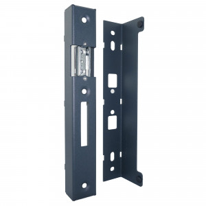

Daran wird es scheitern. Ein Tor Antrieb mit einem entsprechenden Öffner statt des Schlosses(Summer). Das braucht Strom. Wenn du auf den Motor verzichten kannst und nur der Summer könnte es mit Akku und Solar gehen.

Mir ist kein Outdoor smart Lock bekannt.
Deswegen wäre eine Lösung etwas mit so einem Summer.:
Sowas in der Art meine ich.
Oder so:
Ahhh okay, jetzt hab ich das verstanden, danke dir. Ich schaue mir das mal an, evtl. gibt’s noch mehr Ideen?

Es gäbe ja noch die Möglichkeit via Sperrelement bzw. Haftmagnet. Beides setzt aber eine Stromversorgung voraus. Ob die nun per Akku/Solar stattfindet, ist dem Endgerät warscheinlich egal.
