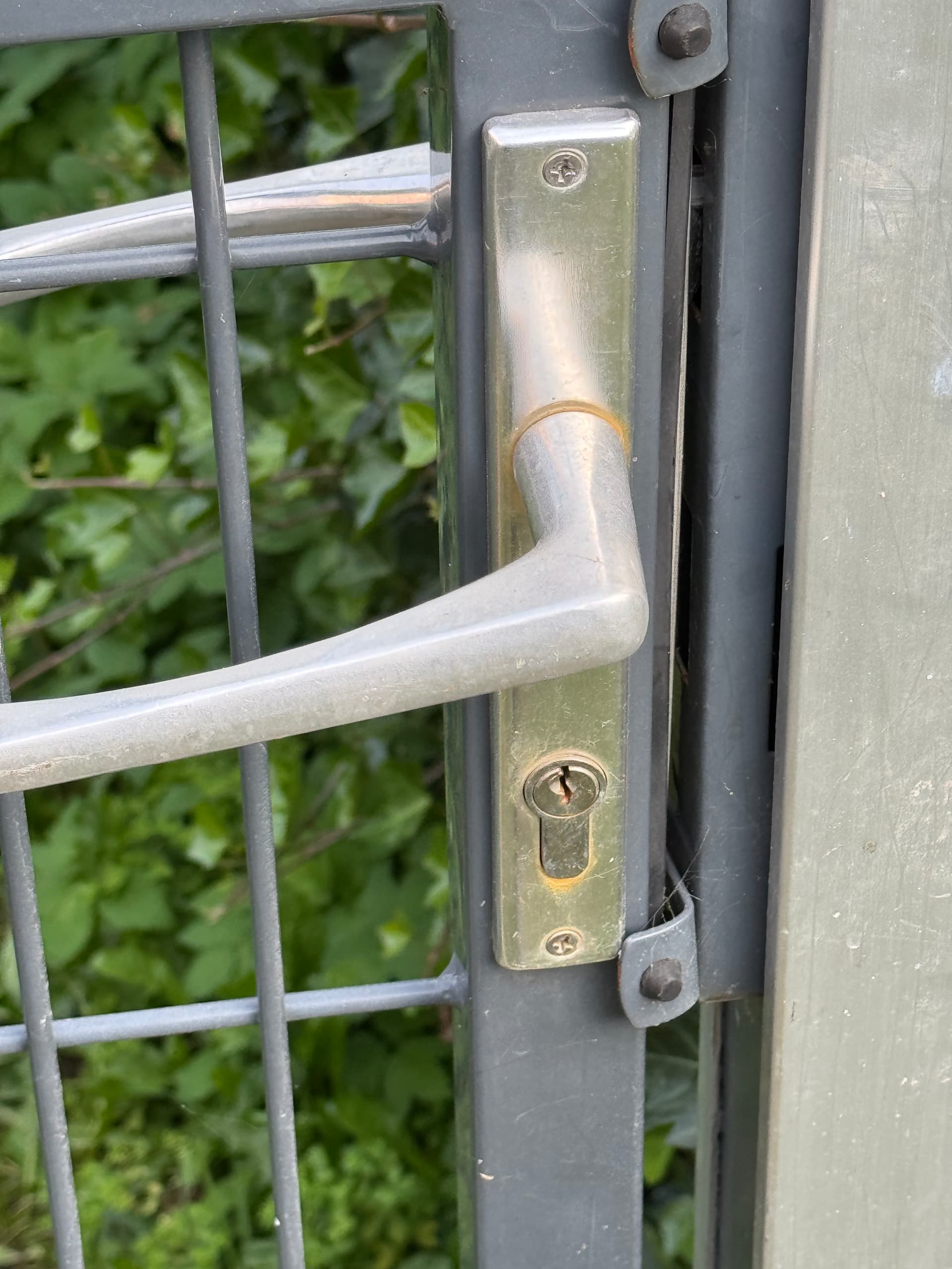

@jaybee Aktuell ist einganz normales Schloss eingebaut.
Anbei ein Bild von dem Tor und dem Schloss
Danke und viele Grüße
Michael
OK.
Ein normales Rohrrahmenschloss also.
Muss es unbedingt mit Motor sein, oder genügt es, wenn es entriegelt und du dann drehen musst?
sorry war in der letzten Zeit recht häufig unterwegs und hatte kaum Zeit mich um das Thema zu kümmern.
Einen Motor benötige ich nicht. Hätte ich schon erwähnt. Es geht mir nur darum, dass ich nicht mit dem Hund vor dem Tor stehe und dann mit einem Schlüssel entriegeln muß. Wenn das Schloß entsprechende Möglichkeiten habe, kann ich auch vorher entriegeln und komme mit dem Hund problemlos durch das Tor.
Hast Du die Möglichkeit Strom ans Tor zu legen?
Dann einen elektrischen Türöffner (Türsummer) in Verbindung mit einem Home Assistant kompatiblem Relais.
Öffnen kannst dann per App, Sprache, RFID,etc.
Und im Notfall auch mit dem Schlüssel.
