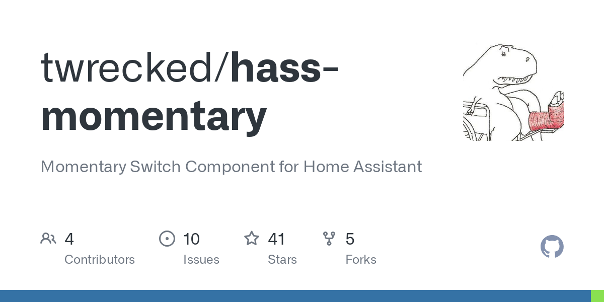

Ein Blitz Symbol ist ebenfalls ein Schalter (Switch) nur mit einem unbekannten Status.
Sobald dieser bekannt ist oder Mann diesen ein oder ausschalten, kommt der bekannter Schalter zum Vorschein.

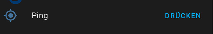

Ein Button sieht so aus.

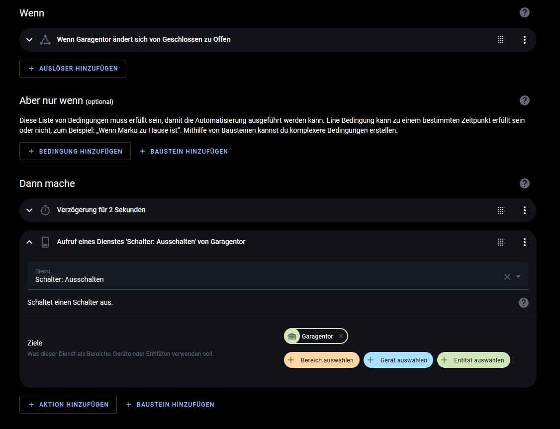

Ok also wir nähern uns dem Ziel…mit dieser Automatisierung bekomme ich das Tor geöffnet und auch angehalten, aber nicht wieder geschlossen ohne das ich auf Automatisierung ausführen klicken muss.

Das was wir brauche ist den aktuellen state deines Schalters vom Garagentor. Denn dieser muss, wenn du ihn betätigst, immer manuell zurückgesetzt werden. Daher wird der Schalter als ein angezeigt wenn du ihn manuell betätigst und wenn du ihn in ha betätigst? Evtl müssen wir sonst einen Helfer bauen der das übernimmst.
Edit: Du hast ja in den ersten Versuchen den trigger so gehabt: wenn Garagentor sich ändert von aus zu an.

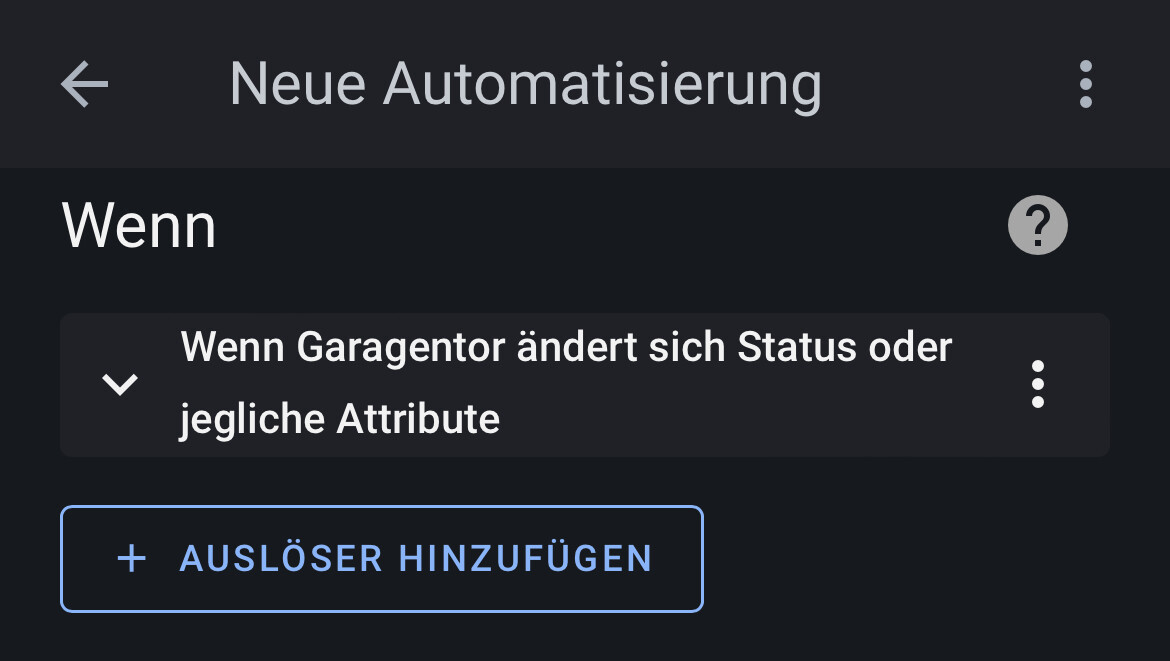

Versuch mal den trigger ohne eine state Änderung. So das er dann auf alles reagiert. Dann könnte es klappen. Siehe Beispiel Bild.
Hatte ich schon versucht…leider ohne Erfolg
