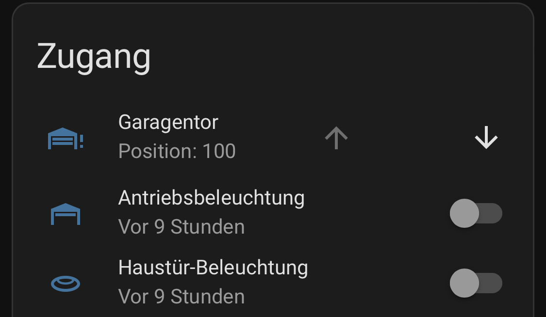

Hey, danke erstmal dafür.
Also ich bekomm es nicht hin auf HA zu sagen fahr hoch oder runter - ich hab zwar in der Darstellung ein Pfeil nach unten und oben, aber die haben keine Bedeutung
Die Garage ist so komplett unten dennoch zeigt der mir Pfeil nach unten …

erster Verdacht für mich, du hast die 100% Definition invertiert? 100% ist offen.

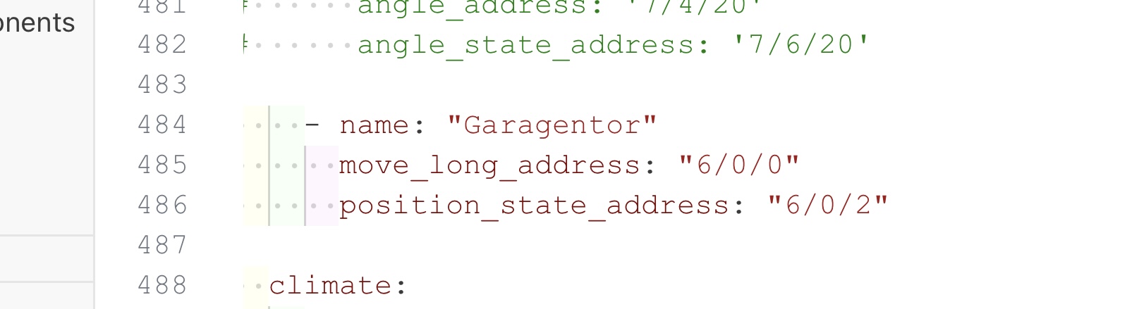

Ist ein Gateway von Hörmann und der Motor ebenfalls… es gibt leider kein Befehl für hoch oder runter bei hörmann ? Oder mach ich was falsch

Bitte was ? …. Also ich habe ein Hörmann KNX Gateway
Das ist das Problem, der Beitrag beschreibt wie man das Tor Smart macht ohne ein Gateway. Daher habe ich auch keine Ahnung was du tun musst. Sorry
