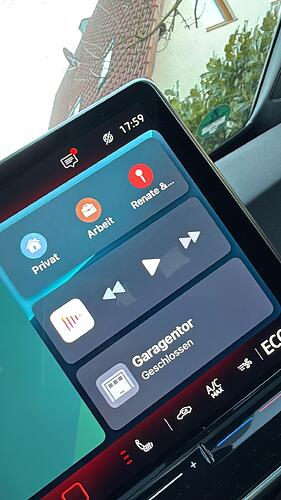

Ich habe in einem Video gesehen, dass HA in der Carplay-Übersicht dargestellt werden kann.
Habt ihr eine Idee, wie dasfunktioniert.
Ich habe es in der Handyapp unter carplay bei Schnellzugriffen das Garagentor hinzugefügt.
Und dann sieht es genau so aus wie auf dem Bild?
Den Schnellzugriff habe ich auch. In der Übersicht wird es aber nicht dargestellt :frowning:
Dafür musst du das Tor nach HomeKit/Apple Home exportieren und CarPlay zeigt dort meines Wissens mit Garagentore. Taucht dann automatisch auf wenn du nahe am zu Hause bist.
Wird im Video erwähnt das es von Home Assistant ist? Meines Wissens nach ist es nicht möglich andere Apps in der Übersicht zu platzieren und wie der Vorredner schon schrieb, wenn das Garagentor in Apple Home ist, taucht der Button dann automatisch auf sobald man in der Nähe des Zuhauses ist.

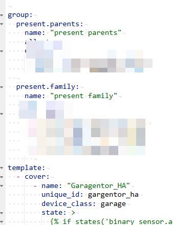

Moin, so habe mir jetzt zwei sensoren besorgt. Füge ich den “code” direkt in die configuration.yaml (wo) ein?
Ich bekommen folgende Meldung:
Logger: homeassistant.config
Quelle: config.py:357
Erstmals aufgetreten: 20:44:56 (2 Vorkommnisse)
Zuletzt protokolliert: 20:46:35
Invalid config for 'template' at configuration.yaml, line 107: 'cover' is an invalid option for 'template', check: cover
Die Anpassung in der configuration.yaml ist wie folgt:
Die Prüfung der Konfiguration ist i.O.
Ah sorry mein Fehler. Habe meine COnfiguraionen alle ausgelagert. Hier fehlt am Anfang, also in der ersten Zeile das “cover:” wenn du es direkt in die configuration.yaml packst.
