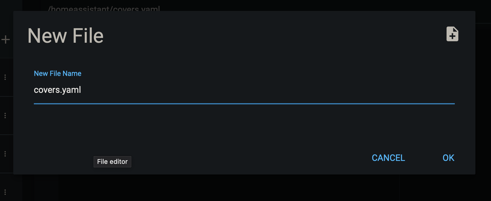

  1. Hast du schon FileEditor oder VSCode installiert? Wenn nein dann denke ich das der FileEditor für den Einstig erstmal ganz gut ist. Diesen bitte unter Einstellungen ->Addons installieren danach den Punkt ‘In der Seitenleiste anzeigen’ aktivieren und starten. Danach solltest du Links im Menü ein neues Icon haben für den FileEditor. Dort dann bitte einmal drauf gehen
  1. Oben Links hast du dann ein Ordner Icon. Dort einmal drauf klicken und dann oben Links auf das erste Symbol (Blatt Papier mit einem Plus in der Mitte. Damit erstellst du eine neue Datei und nennst diese ‘covers.yaml’.
    Bildschirmfoto 2024-02-24 um 14.46.06

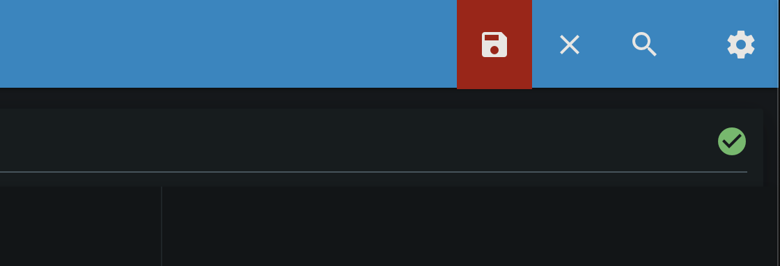

  1. Danach druckst du oben rechts auf die Rote Speicher Taste.

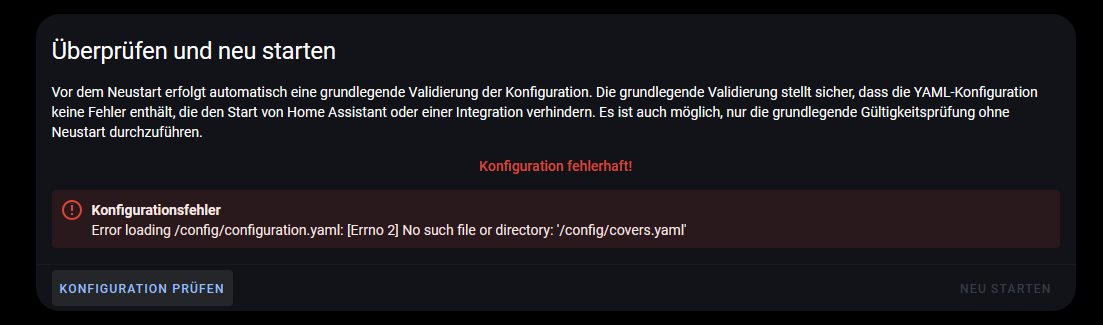

Erstmal großes Dankeschön für deine Mühe…sobald ich den code in die configuration yaml hinzufüge erscheint dieser Fehler.
hast mal ein screenshot von der configruation yaml? die Datei covers.yaml ist aber auch richtig gespeichet oder?
Fehler gleich gesehen. Auf deinem zweiten Screenshot. Die Datei heisst bei dir cover.yaml da fehlt das S. Klick da mal auf die drei Punkte und bennene die um in covers.yaml
