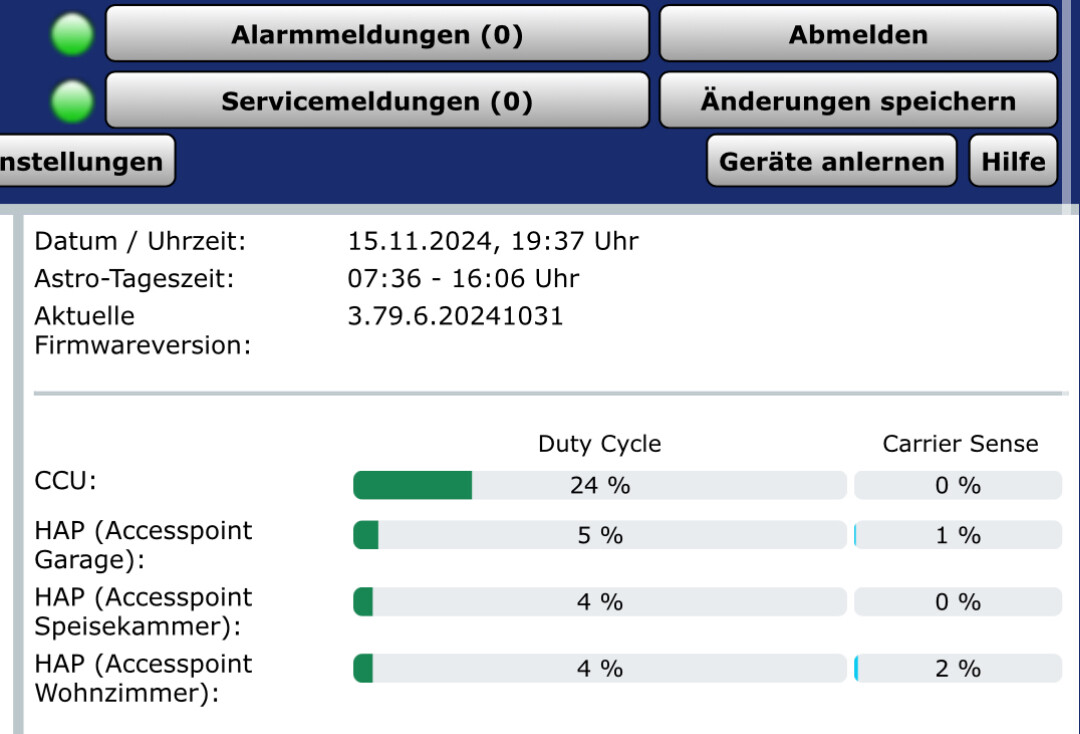

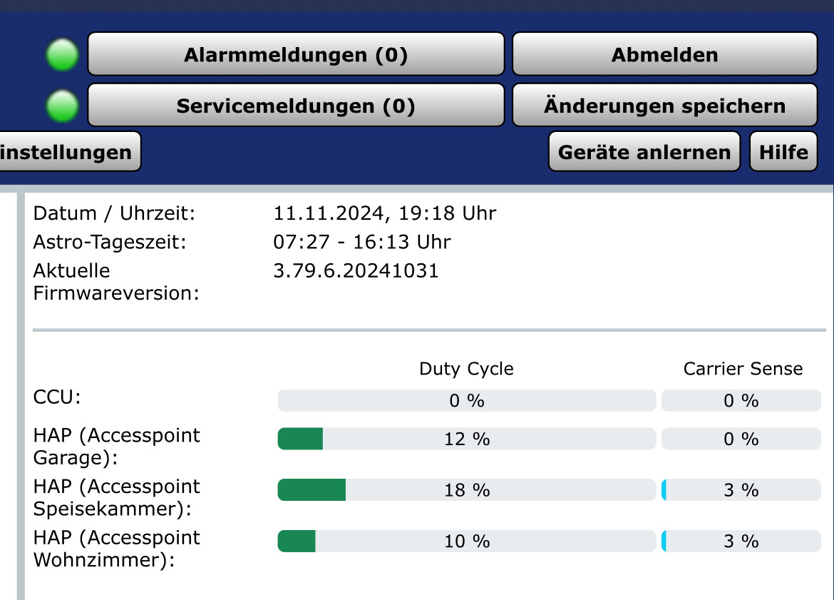

Das Gerät wird vom System erkannt und lässt sich auch einbinden. Jedoch scheint das Funkmodul nicht zu funktionieren. Es lassen sich keine Geräte anlernen. Erst nachdem ich Homematic-APs zur Reichweiterverlängerung mit angelert habe, lassen sich die HomematicIP-Funkgeräte erfolgfreich anlernen. Da auf der Übersichtsseite der DutyCycle und Carrier Sense bei der CCU immer auf 0% ist, verstärkt das melnen Verdacht.

Mach die AP’s mal stromlos. Wenn der USB-Stick richtig funktioniert, dann sollten sich die Geräte mit ihm verbinden und der DC hoch gehen. Warte aber wenigstens 10 min.

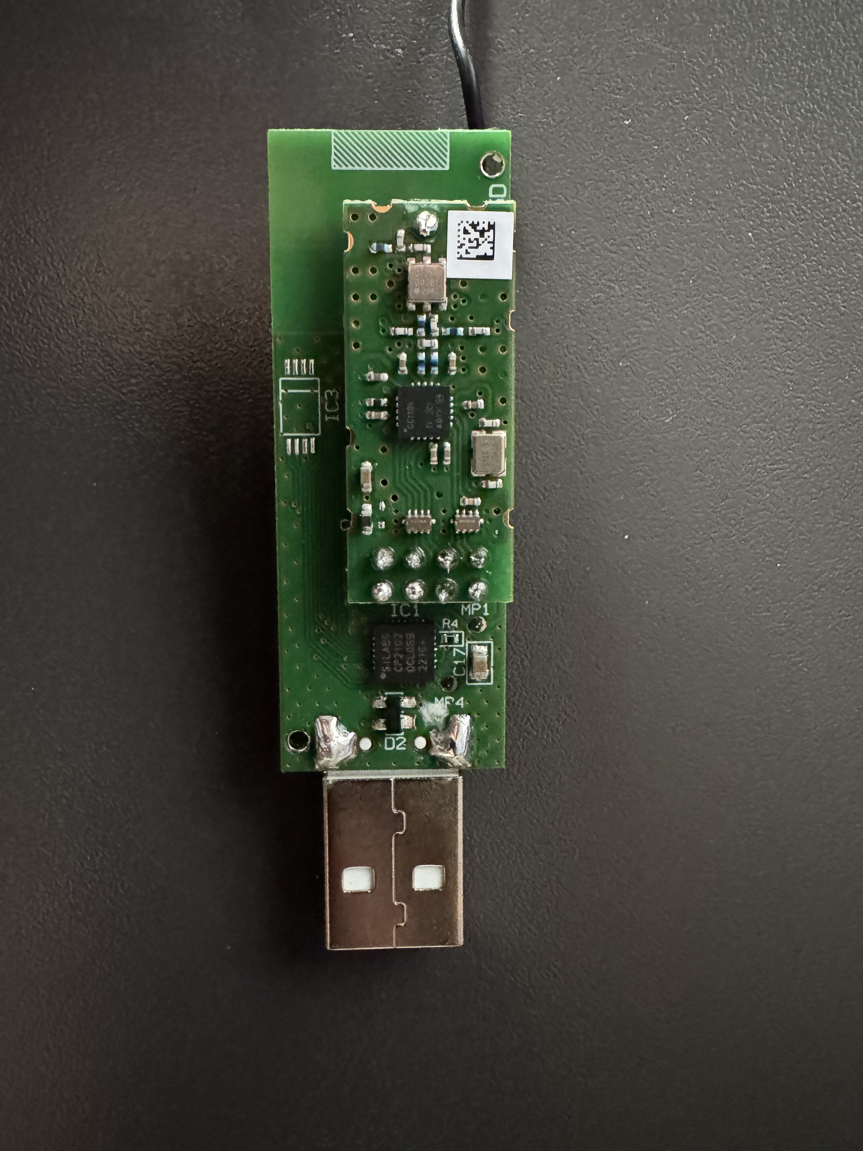

wenn der Stick ein Bausatz war, sind zu 95% die Lötstellen des Funkmoduls nicht in Ordnung.
LG Pit
Das kann ich bestätigen, hatte zwei Bausätze für den USB stick bestellt, einer ging, der andere nicht. Habe unter der Lupe dann gesehen, dass mir beim Löten etwas Lötzinn auf den nahe dran gelegenen Chip geraten war.
Das konnte ich noch retten und danach hat es funktioniert

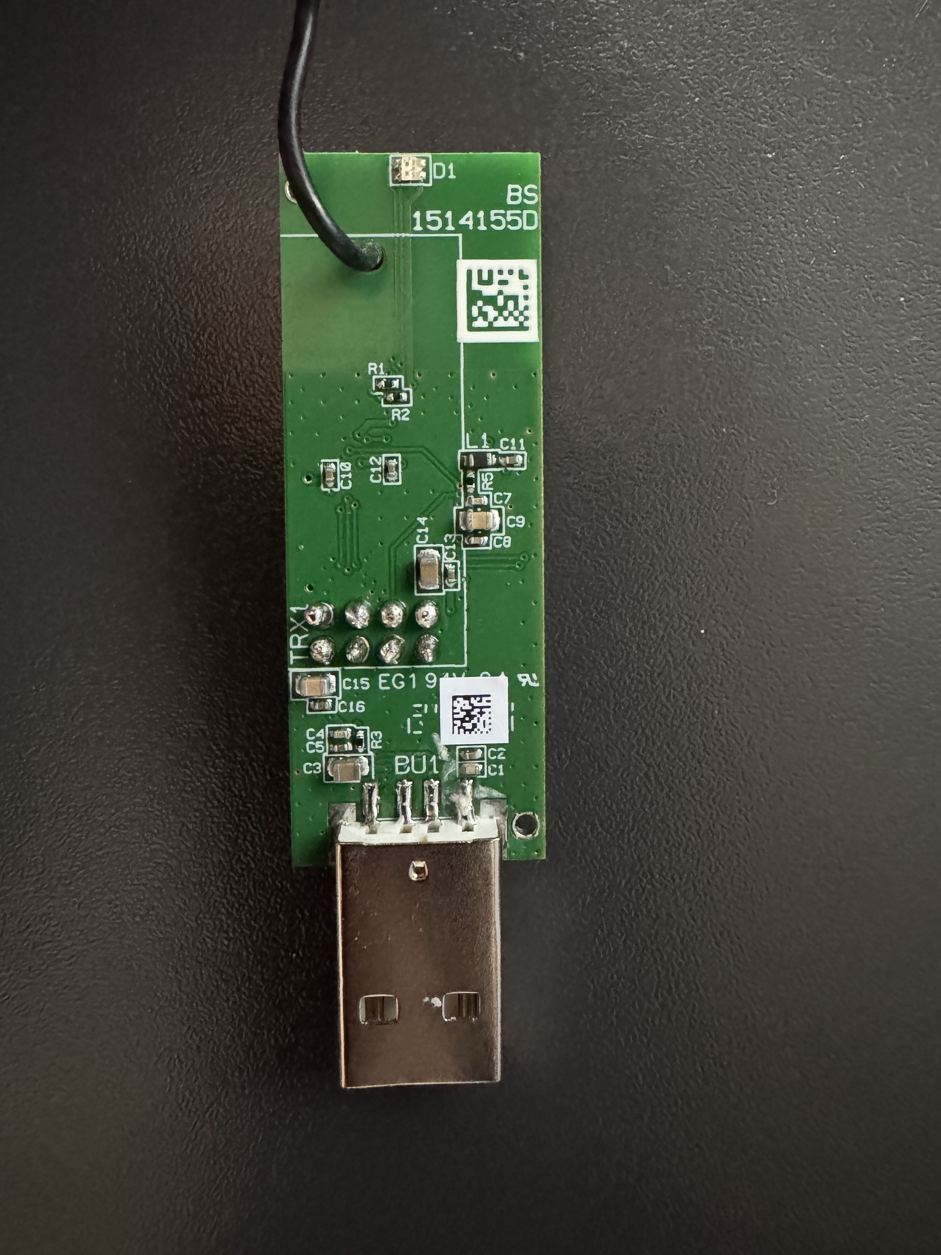

Vielen Dank für eure Nachrichten. Ja es war ein Bausatz. Die Lötpunkte sollten so eig passen würde ich sagen. Aber kann es sein, dass ich das Modul auf der falschen Seite drauf gelötet habe?
Hab mich zu Beginn schon gewundert, dass es anders aussieht als im Manual von ELV.
Gibt wohl mehrer Hardware-Generationen…

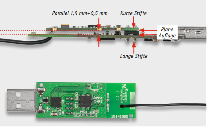

Wenn du dir die Bilder von ELV ansiehst ist das Modul auf der anderen Seite gelötet.
https://media.elv.com/file/152306_hmip_rfusb.pdf
