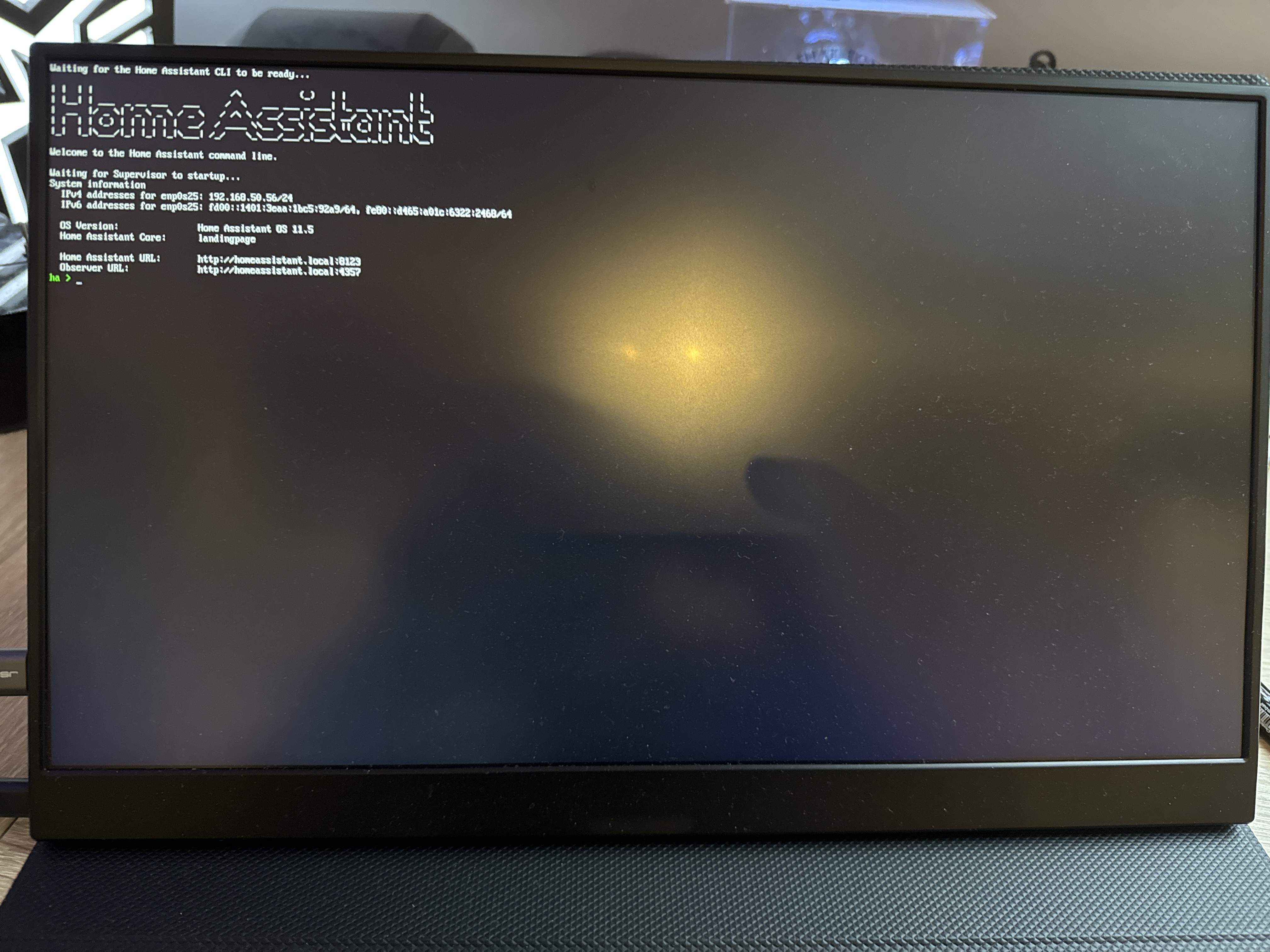

Fujitso Q920 Bootet nicht
Beim Stick hat auch alles funktioniert
Das HA ist auf der Festplatte aufgespielt. Auch der Stick ist bereits abgesteckt:-)
Das dachte ich mir schon.
Diese Frage ist damit aber nicht beantwortet. Denn das ist etwas, was beim NUK nicht nötig ist, aber beim Fujitsu.
Sorry habe es überlesen. Nein tatsächlich nicht. Darüber hatte ich nichts gelesen. Was heißt das genau bzw. Wie funktioniert so etwas? Vielen dank schon mal für die Antwort
Auf dieser Seite beschreibt Simon es ganz am Ende nach dem Punkt “BIOS-Einstellungen”. Damit der Eintrag im Terminal auch wirklich stimmt, rufst Du am besten die Seite im Live-Linux auf, kopierst ihn dort raus und fügst ihn im Terminal per rechte Maustaste ein.
Super vielen dank. Das war der entscheidende Hinweis
