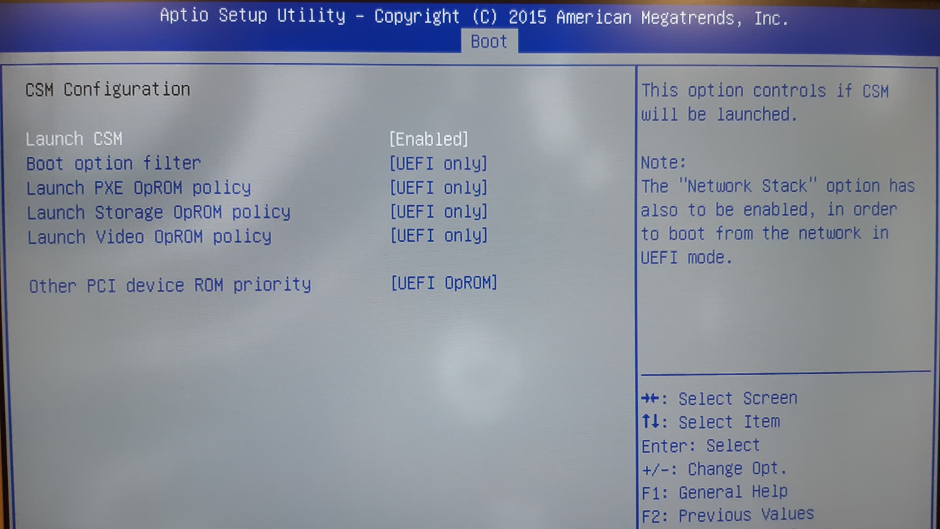

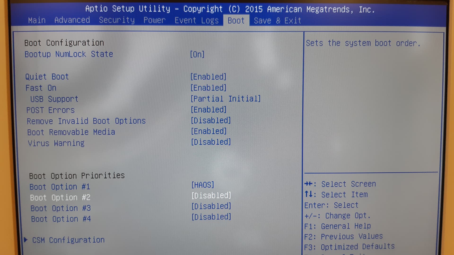

leider habe ich keinen Erfolg meinen Q920 aufzusetzen. Bin der Anleitung aus dem Video gefolgt und habe die genannten Schritte aus dem Blog ebenfalls abgehandelt. (sämtliche Bioseinstellungen)
Geflasht habe ich das haos_generic…10.2.img, weil das 10.3.img als fehlerhaft im balenaEtcher erkannt wurde.
Etcherversion ist die 1.7.9 wie im Video, weil ich bei der aktuellen 1.18.11 keine Berechtigung habe…
obwohl alles darauf hindeutet dass UEFI boot aktiv ist, (auch der ubuntustick) klappt es nicht.
Im Bootmenü wird auch das HAOS angezeigt aber es bootet einfach nicht.
Was hat es hiermit auf sich, wo kann ich das nachlesen?
