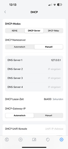

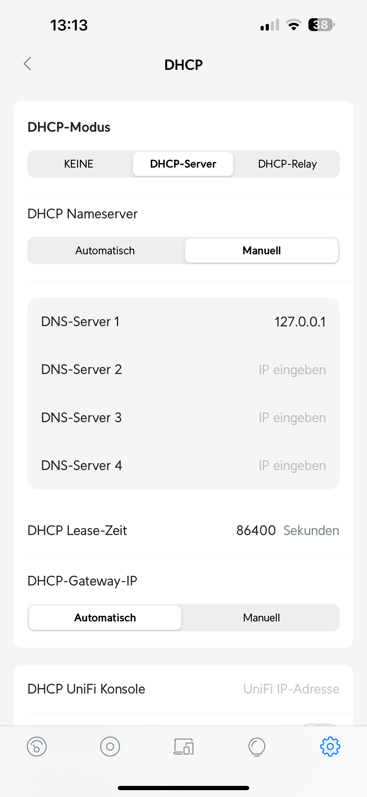

guten morgen,

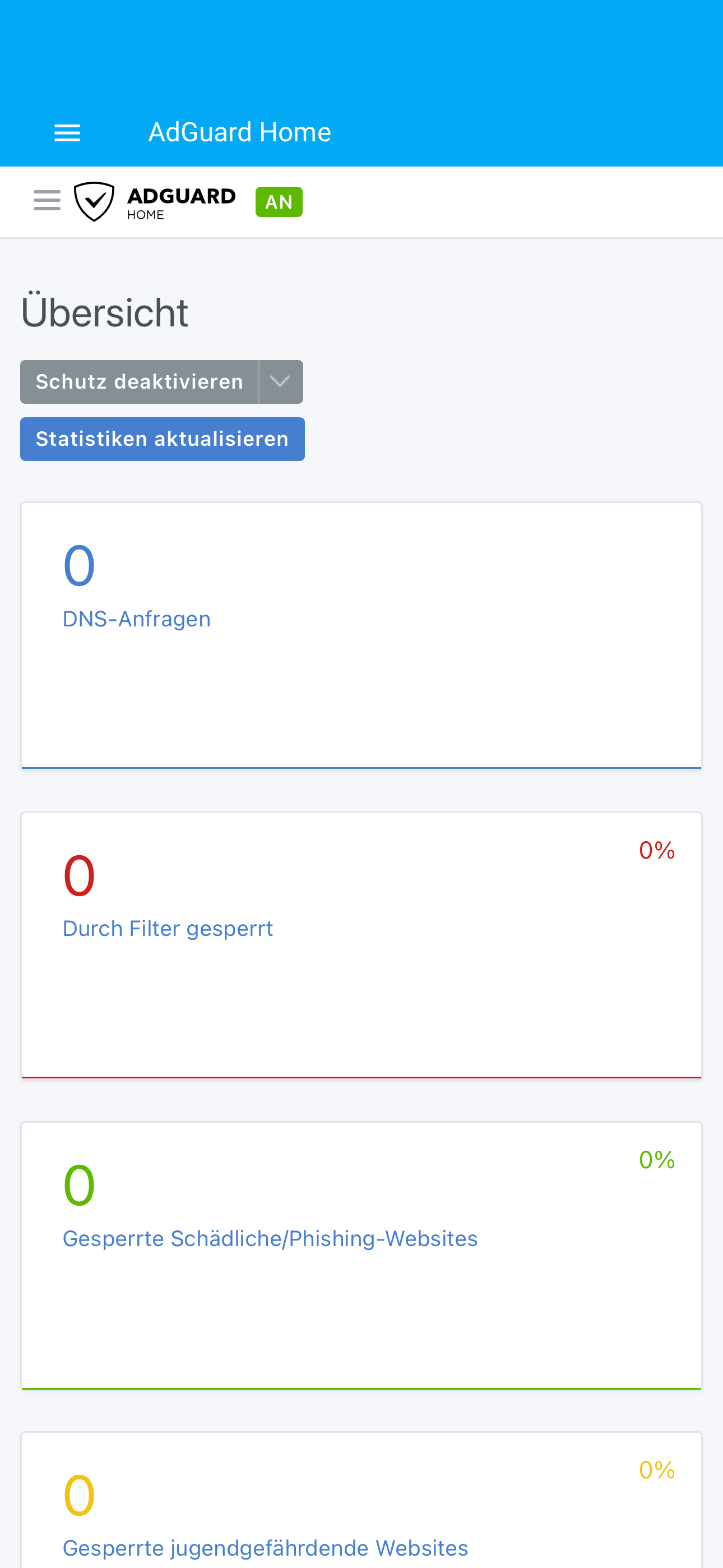

jetzt passiert gar nix mehr :frowning:

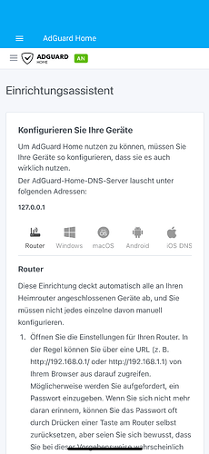

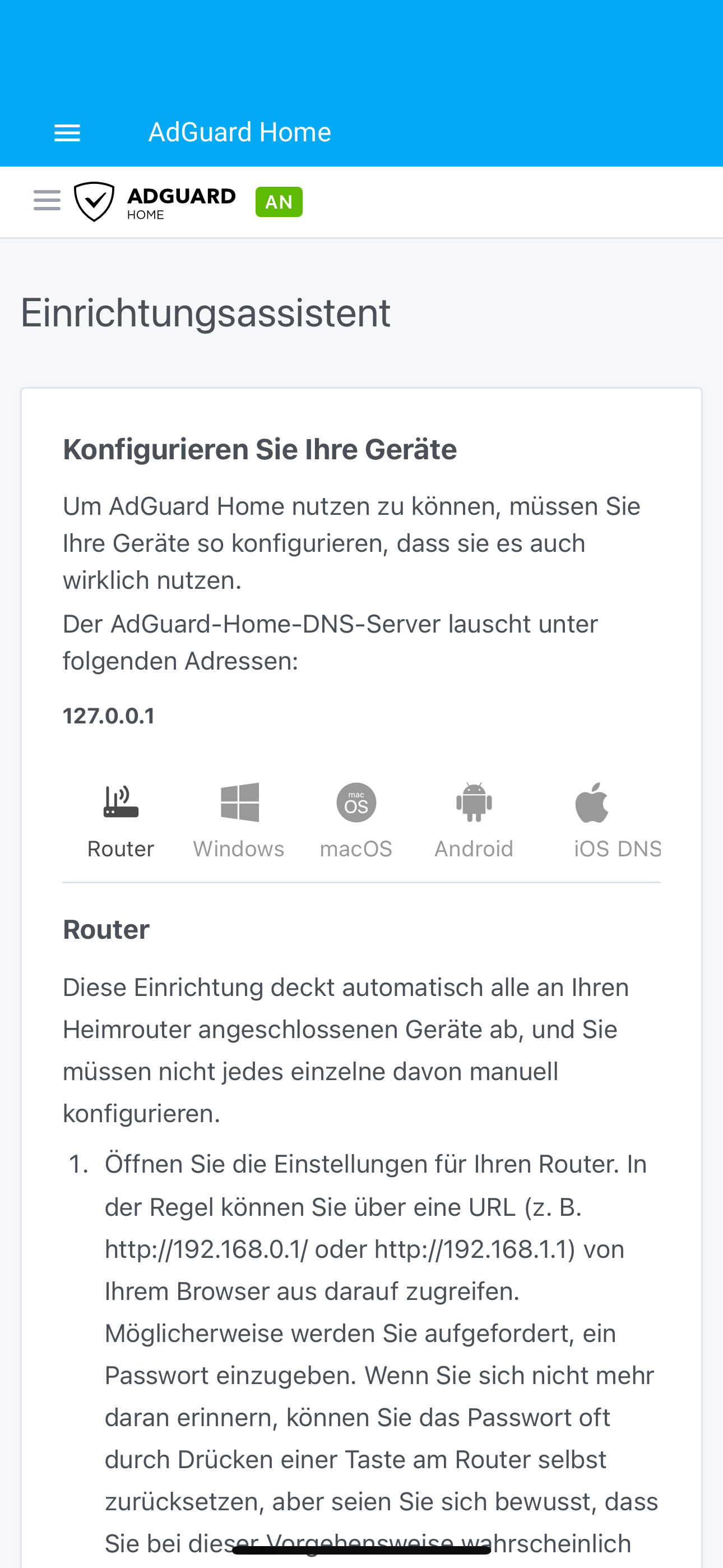

127.0.0.1 ist immer die IP für das eigene Gerät. Wenn Du diese als DNS Server verteilst werden Geräte, die nicht selber den DNS betreiben, ein Problem bekommen.
In dem Fall musst Du die IP des Gerätes auf dem der DNS läuft angeben.
Da es augenscheinlich Dein HA Server ist also dessen IP.
