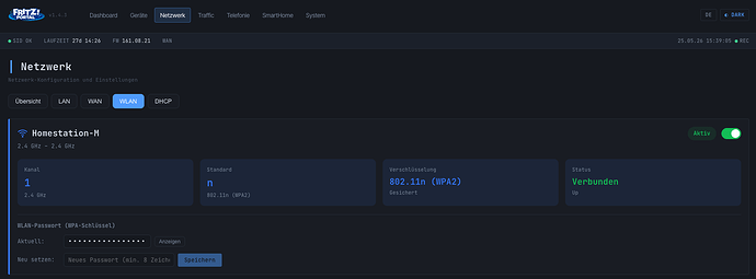

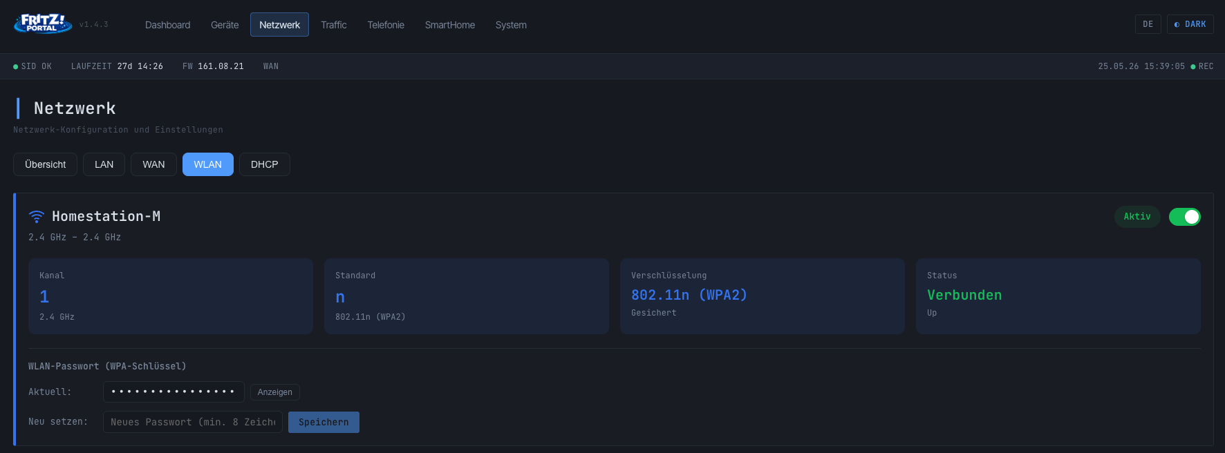

Mahlzeit, neue version 1.4.3 ist draußen. Ihr könnt ab sofort auch aktiv eure Wlan Netzwerke ein-/ausschalten. Ich habe die README fĂŒr die Berechtigungen innerhalb der Fritzbox ergĂ€nzt und Sonderzeichen sollten jetzt korrekt innerhalb des Portals funktionieren. Außerdem habe ich nochmal die Rubriken bei DECT fĂŒr Telefone und SmarthomegerĂ€te ĂŒberarbeitet und jetzt sollte nur noch die Telefone unter Telefonie und SmarthomegerĂ€te unter Smarthome angezeigt werden.
Weitere Details findet ihr in den Relase notes und/oder im Changelog.

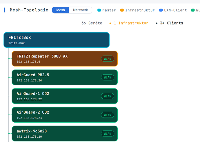

Funktioniert prima mit meiner privaten 6690. Danke fĂŒr deine Arbeit.
Beim Starten kommt der Hinweis, das Mesh nicht unterstĂŒtzt wird.
Aber nach ein paar Sekunden werden alle GerÀte angezeigt.
Allerdings alle GerÀte mit der 6690 verbunden und nicht teilweise mit dem 3000 AX
HA lÀuft wie gewohnt . CPU der 6690 geht von 10% auf 20% aber keine EinschrÀnkung festzustellen..
Dies ist nur mein erster Eindruck.
Hab das Add-On erst vor ner halben Stunde installiert.
1 „GefĂ€llt mir“
Genau so soll das sein, um die 10% muss man Leistung rechnen, wenn man die App nutzt, finde ich aber verkraftbar. :slight_smile:
Schon einmal sehr gut, wenn das Mesh angezeigt wird. Ich schaue mal ob ich etwas in Bezug auf die Unterteilung im Mesh hinbekomme.

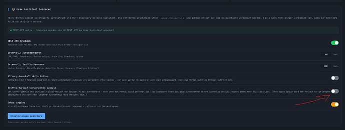

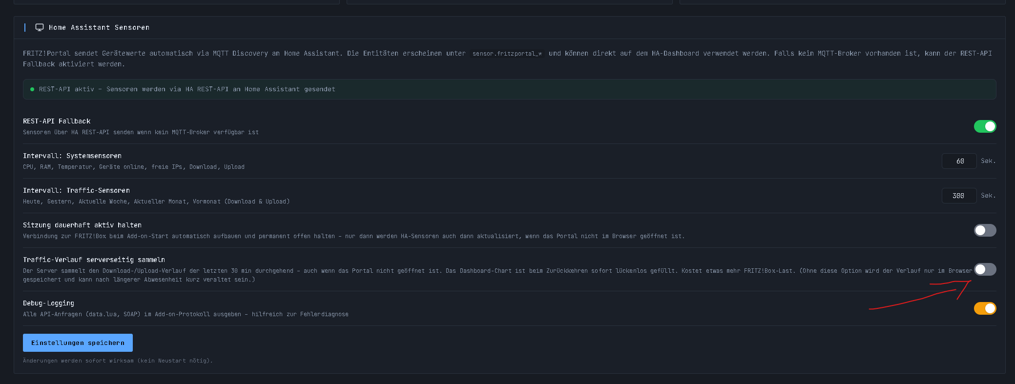

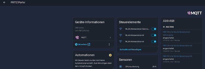

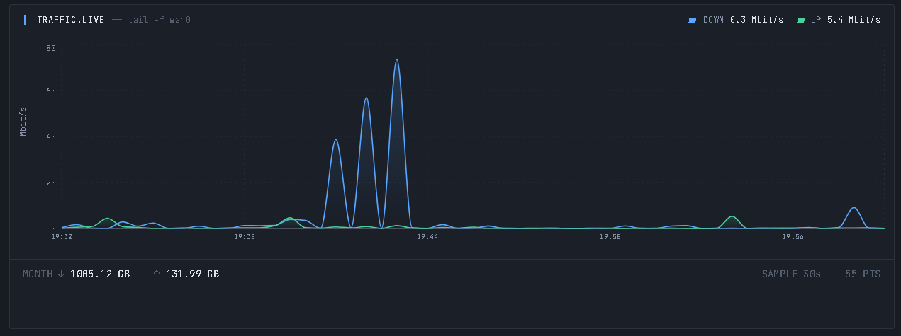

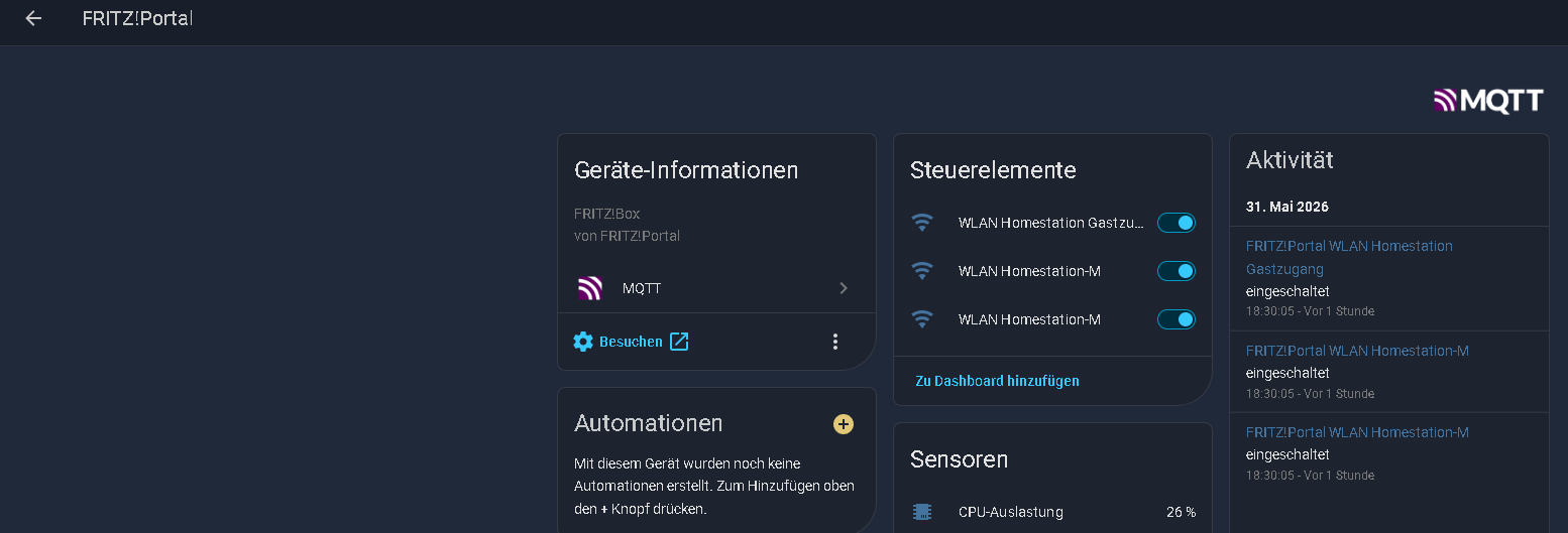

Abend, ich habe einen neuen release fĂŒr das Fritz!Portal veröffentlicht, die v1.4.5.
Es gibt ein paar neue Funktionen. Ihr könnt jetzt aus HA heraus eure Wlan Netztwerke ein-/ausschalten. Das funktioniert aber nur fĂŒr das erstellte MQTT GerĂ€t. Über die REST API von HA steht diese Funktion nicht zur VerfĂŒgung.
Ab sofort wird auch der local Storage vom Browser genutzt, so werden nach dem ersten Laden der Daten, diese bei RĂŒckkehr zum Portal direkt wieder angezeigt und im Hintergrund automatisch nachgeladen.
Ihr habt in den Settings auch die Möglichkeit, den standardmĂ€ĂŸig eingestellten LocalStorage fĂŒr die Traffic Sammlung auf dem Dashboard zu umgehen und so die Daten fortlaufend fĂŒr die letzten 30min zu sammeln.
Der Server sammelt den Download-/Upload-Verlauf der letzten 30 min durchgehend – auch wenn das Portal nicht geöffnet ist. Das Dashboard-Chart ist beim ZurĂŒckkehren sofort lĂŒckenlos gefĂŒllt. Kostet etwas mehr FRITZ!Box-Last. (Ohne diese Option wird der Verlauf nur im Browser gespeichert und kann nach lĂ€ngerer Abwesenheit kurz veraltet sein.
