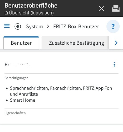

Du musst in der Fritzbox einen User haben/anlegen, der SmartHome steuern darf. Die Daten gibst du dann dort ein.
Geh in der Seitenleiste auf „System“ dann „Benutzer“.
Da steht dann ein „FritzXYZ“.
PW ist das zum anmelden an der Oberfläche
Hallo, du meinst das Smart Home der Fritz!Box. Bei dem Fritz!Smart Gateway handelt es sich aber um ein zusätzliches Gerät. Da finde ich in der Oberfläche keinen Benutzer. Nur die Möglichkeit eines Kennwortes.
Guck auf der Fritzbox ob es einen User gibt, der die Rechte hat. Diesen User gibst du dann an.

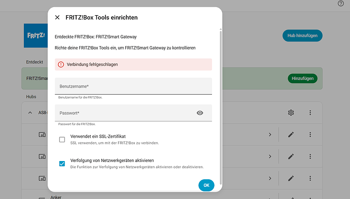

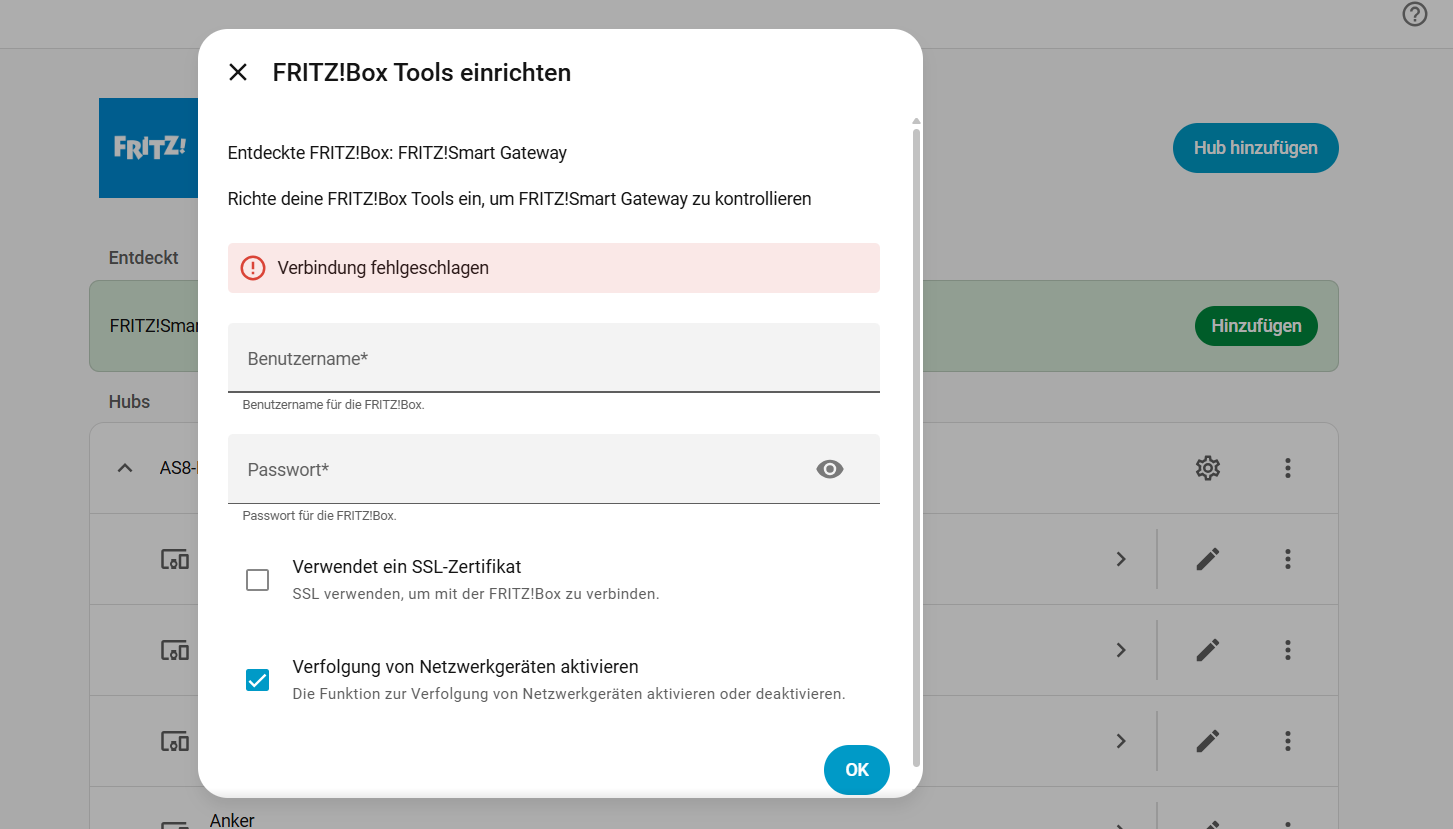

Ich bin neu hier und wollte noch einmal nachhaken, bei der Einrichtung (oder dem einbinden) des Fritz Smartgateways. Ich gehe auf Hinzufügen, dann erscheint das Fenster zur Anmeldung.
Ich konnte, dank der Anleitung, meinen Benutzernamen aus dem Gateway auslesen. Leider bekomme ich trotz der vermutlich richtigen Anmeldedaten eine Fehlermeldung, die besagt, dass die Verbindung fehlgeschlagen ist.
Ich habe schon alle Passwörter (der FritzBox, des Repeater´s usw.) versucht… Trotzdem komme ich hier nicht zum Erfolg. Für Hilfe wäre ich sehr dankbar. Mein Wissenslevel = HA-Einsteiger ![]()

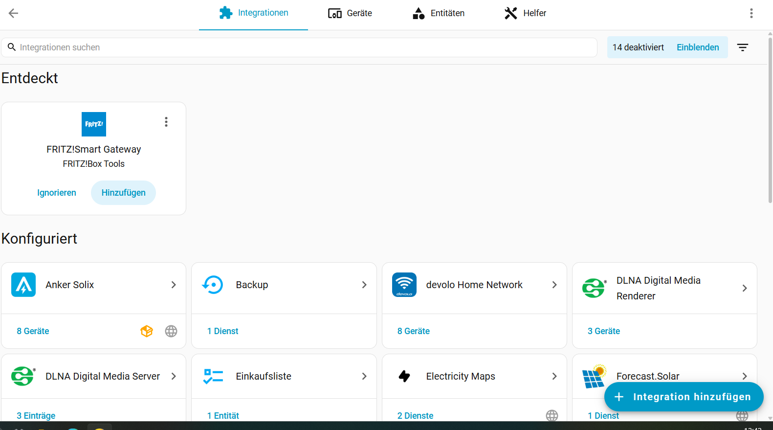

NEIN, die FRITZ!Box Tools funktionieren nicht mit dem Gateway, nur FRITZ!SmartHome.
Wenn ich mir so ansehe, was die FRITZ!Box Tools so bieten, sehe ich da auch keinen bis gar keinen richtigen Bedarf für das Gateway.
Darf ich fragen, was genau die Tools machen sollen bzw. welche Infos du da bekommen willst?

Aber es wird halt bei entdeckten Geräten immer wieder angezeigt:
Ich habe einen Zigbee Bodenfeuchtesensor der mir leider nicht die gewünschten Werte anzeigt. Hier hatte ich die Hoffnung, dass, wenn ich diese Tools hinzufüge, vielleicht weiterkomme. Es hakt leider auch noch bei Zigbee2MQTT…… Das kann ich einfach nicht starten, weil es das Smartgateway nicht findet…
