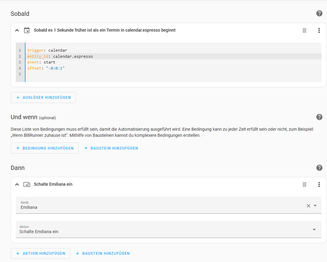

Ich bin schon “dran” aber es will nicht klappen.
Kalender habe ich eingerichtet (über eine Nextcloud)
Ich trage einen Termin ein- dieser wird auch in HA im Kalender angezeigt.
Ich habe über Automatisierung eine Aktion hinzugefügt (bei Terminbeginn im Kalender Espresso schalte Steckdose)
Aber die Aktion wird nicht ausgeführt.
Woran könnte es liegen?

Was zeigt die Trace-Timeline? Löst die Automation garnicht erst aus, oder wird nur nicht ausgeführt?
Und wie lange wartest du mit dem Auslösen, nachdem du den Termin im Kalender eingetragen hast? Um Kalendereinträge als Auslöser nutzen zu können, müssen diese bereits ein paar Minuten existieren. Ich meine Kalender werden nur alle 15 Min. auf neue Einträge geprüft.
That’s it- ich hab nicht lange genug gewartet. Ich glaube die Zeit meiner HA Installation ist nicht zu 100% korrekt.
Danke Dir!
