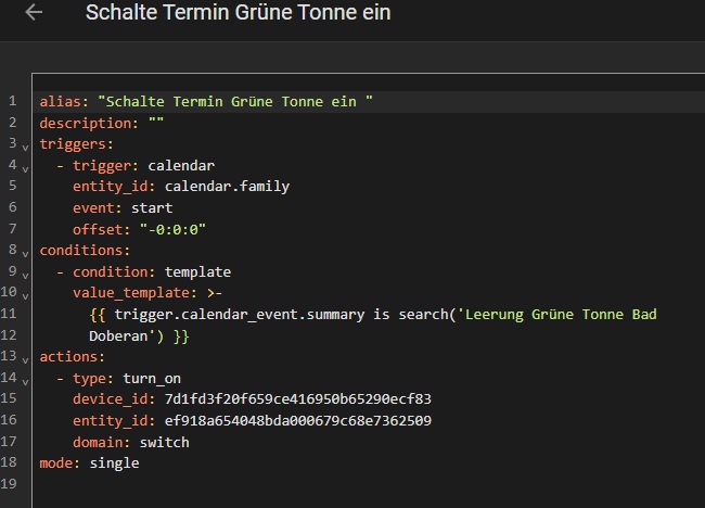

Ich habe das ganze in HA über das Menü Automation erstellt und umgesetzt. Das Ergebnis ist, das ich die Automation manuell ausgelöst werden kann, aber nicht automatisch. Mir wurde dabei folgender yaml-Code erzeugt:

Trigger müsste dann so in etwa aussehen
  - event: start
    offset: "-12:0:0"
    entity_id: calendar.family
    trigger: calendar
  - event: start
    offset: "21:0:0"
    trigger: calendar
Kann es sein, dass in deiner Condition ein Syntaxfehler ist? Das Highlighting ist komisch…
Ansonsten schaut es nämlich gut aus.
Versuch mal, nur auf den Anfang des summarys zu testen, vielleicht ist der Wortlaut nicht exakt gleich und deshalb löst es nicht aus. Im Trace solltest du das aber recht genau sehen.
  - condition: template
    value_template: "{{ trigger.calendar_event.summary is match('^Leerung') }}"
Ich hab es jetzt einmal über die HA Automation und einmal über einen Blueprint geschafft. Zumindest erstmal mit nicht ganztägigen Terminen. Morgen teste ich mal ganztägige Termine. Bis jetzt lag es wohl in der Tat an den Schlagworten.
