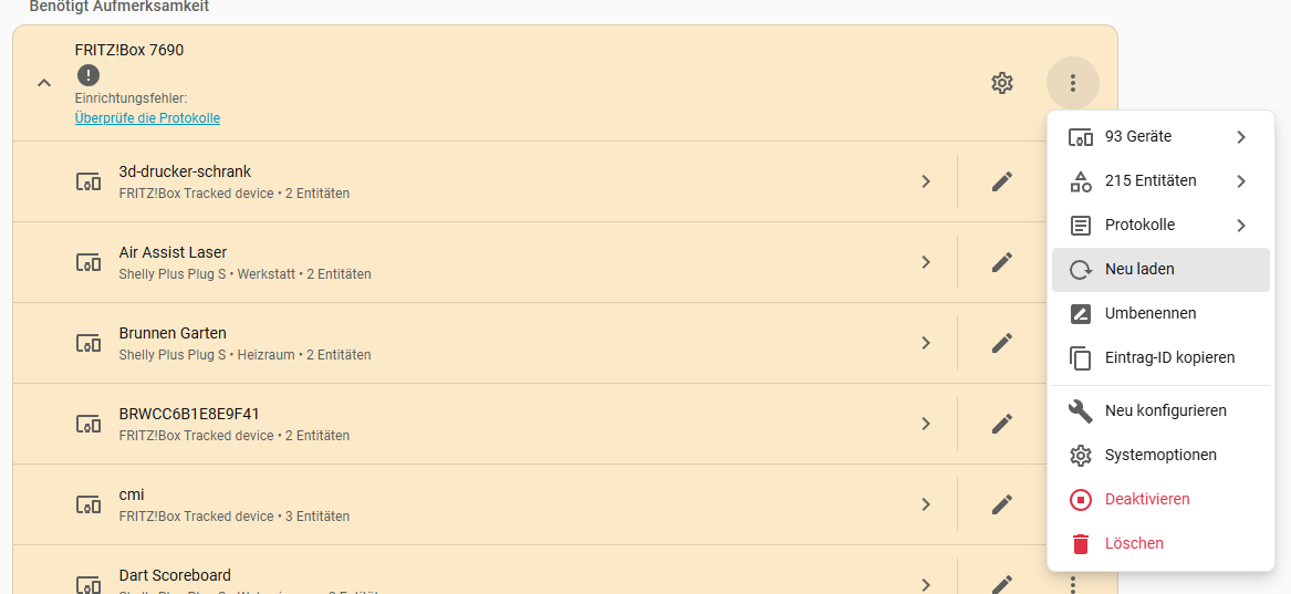

Fritz Box Tools automatisch neu laden

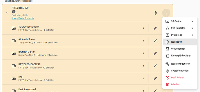

Gerne bekomme ich einen “Einrichtungsfehler” der Fritzbox Tools und muß es mit “Neu laden” wieder starten. Da ich das Tracking unserer Handys damit mache bräuchte ich das funktionierend.
Das Video Automatischer Fritz!Box Neustart mit Home Assistant - #2 von harryp kenne ich.
Aber ob ich gleich die Box komplett neu starten muß ? Macht das “Neu laden” ja nicht.
Meine Box ist eine 7690.
Kann man das in einer Automation erledigen ?

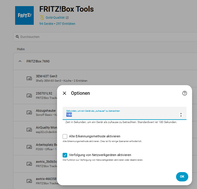

Hast du mal unter Optionen die alternativen Einstellungen getestet?
