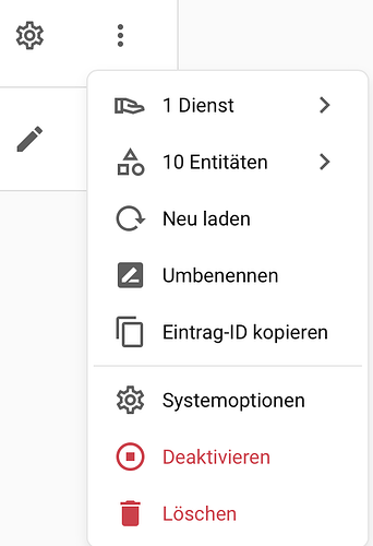

Gibt es eine Möglichkeit, einzelne Integrationen aus HACS oder App’s, analog der 3-Punkte über die HA-Oberfläche, per Automation neu zu laden?

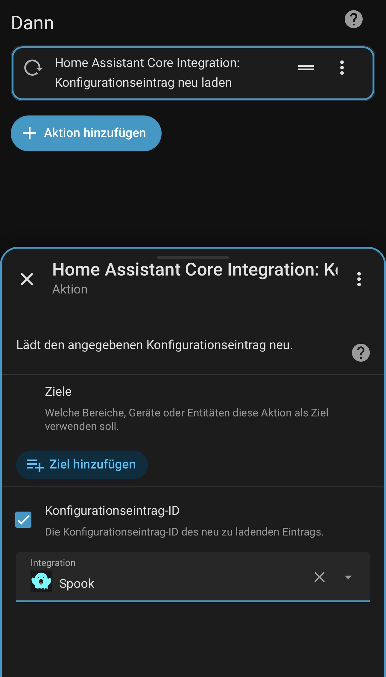

Ist es nicht das was du suchst?
action: homeassistant.reload_config_entry
metadata: {}
  entry_id: 01JBGNGEH9K8Y6C9CR10BQ8E34
Aber das ist doch nur eine einzelne Entität und nicht die Integration (z.B.: watchman), oder?
Doch das ist wie ich zb jetzt Spook ausgewählt habe die ganze Integration. So hab ich es früher mit Tibber gemacht.
Man kann auch einzelne Entitäten auswählen.
Einfach die Aktion homeassistant.reload_config_entry verwenden und eine beliebige Entität der Integration als Ziel angeben.

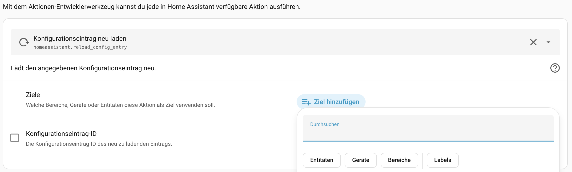

Ja, Danke an @Op3ra7or262 & @Osorkon ,
ich habe immer “oben” bei “Ziel” gesucht, da kommen “nur” Entitäten, aber “unten” bei
“Konfigurationseintrag-ID” kommt dann die ganze Integration! :see_no_evil_monkey:
Wie schon gesagt, es reicht auch aus eine beliebige Entität der Integration anzugeben.
Hat den gleichen Effect wie die Angabe der Konfigurationseintrag-ID.

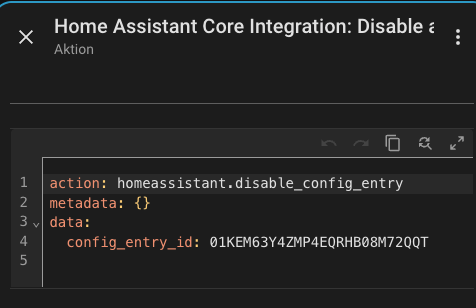

Wie wäre es mit:
oder GUI:
Danach dann eben wieder “ENABLE”
Was das gleiche wie reload ist, nur umständlicher. :wink:
