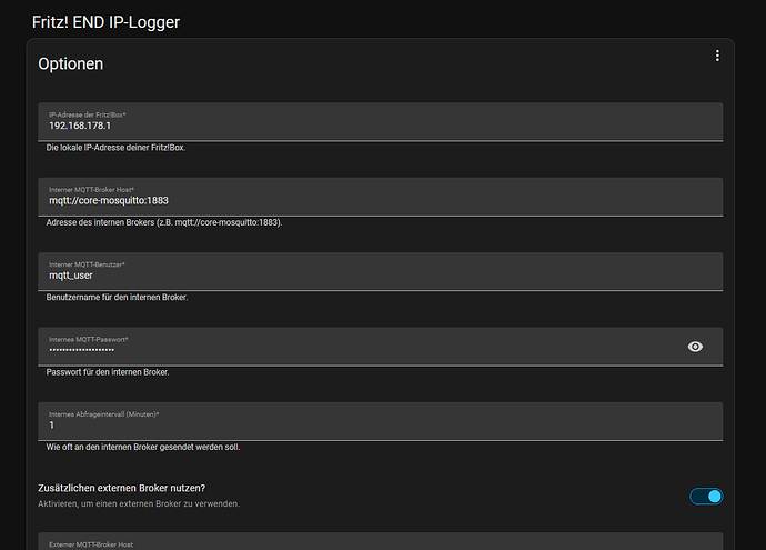

Ich habe mich daran gestört, dass viele IP-Logger-Lösungen auf Cloud-Dienste setzen oder unnötig komplex sind. Mein Ziel war ein Add-on, das absolut lokal arbeitet.
Was macht das Add-on? Es fragt die öffentliche IP-Adresse deiner Fritz!Box direkt über deren lokale SOAP/TR-064 Schnittstelle ab. Die Daten werden dann per MQTT weitergegeben.
Die wichtigsten Features:
  • 100% Lokal: Keine externen APIs, kein Cloud-Zwang. Alles läuft in deinem Netzwerk.
  • Dual-MQTT Support: Du kannst die Daten gleichzeitig an zwei verschiedene Broker senden (z.B. lokal an HA und extern an einen weiteren Server).
  • Getrennte Intervalle: Definiere für jeden Broker einzeln, wie oft aktualisiert werden soll.

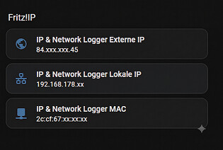

  • MQTT Discovery: Sensoren für externe IP, lokale IP und MAC werden automatisch in Home Assistant erstellt.

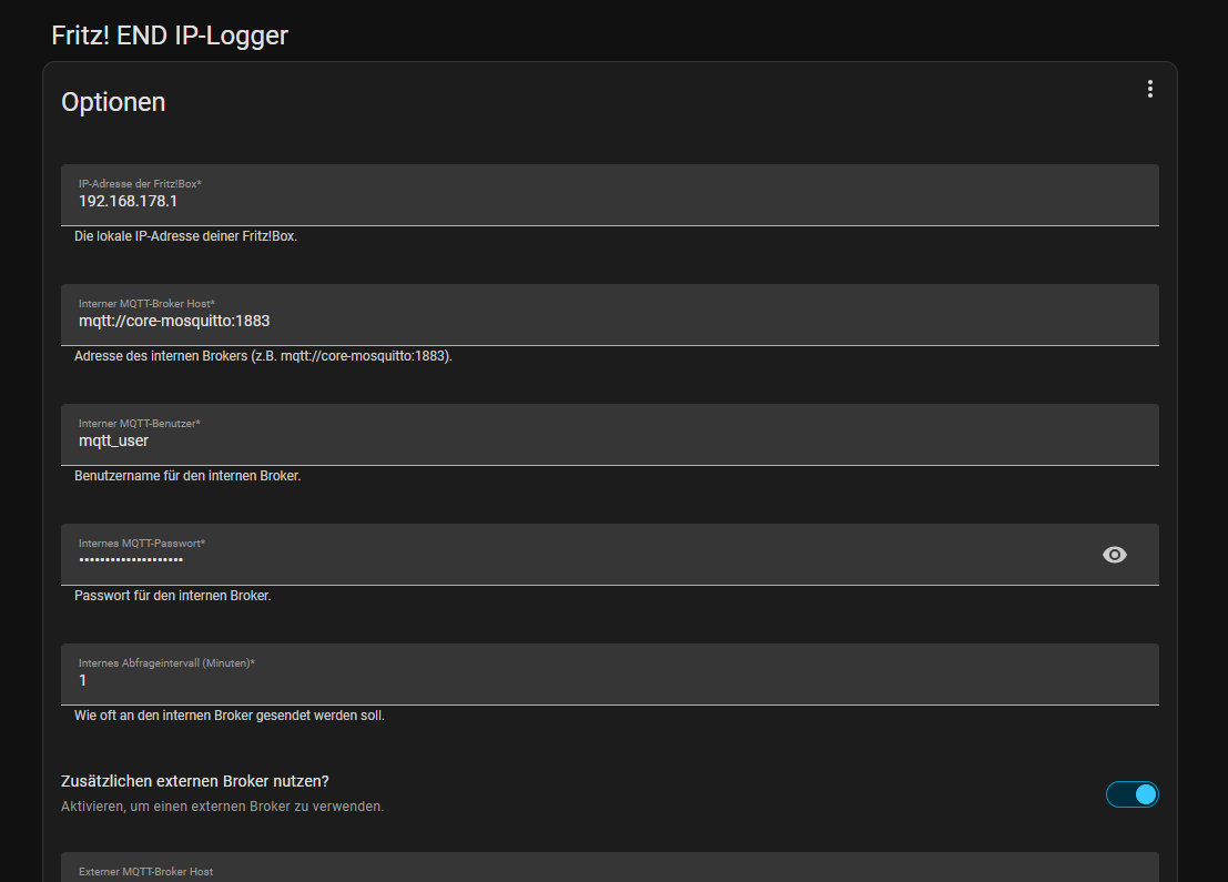

Darf ich fragen warum du nicht einfach die Fritz!Box Tools Integration nutzt?
grafik
Außerdem sehe ich bei dir kein IPv6 oder gibt es noch Provider die kein IPv6 anbieten?
Für MAC Adresse und Lokale IP brauch man kein Sensor da ändert sich nichts.
