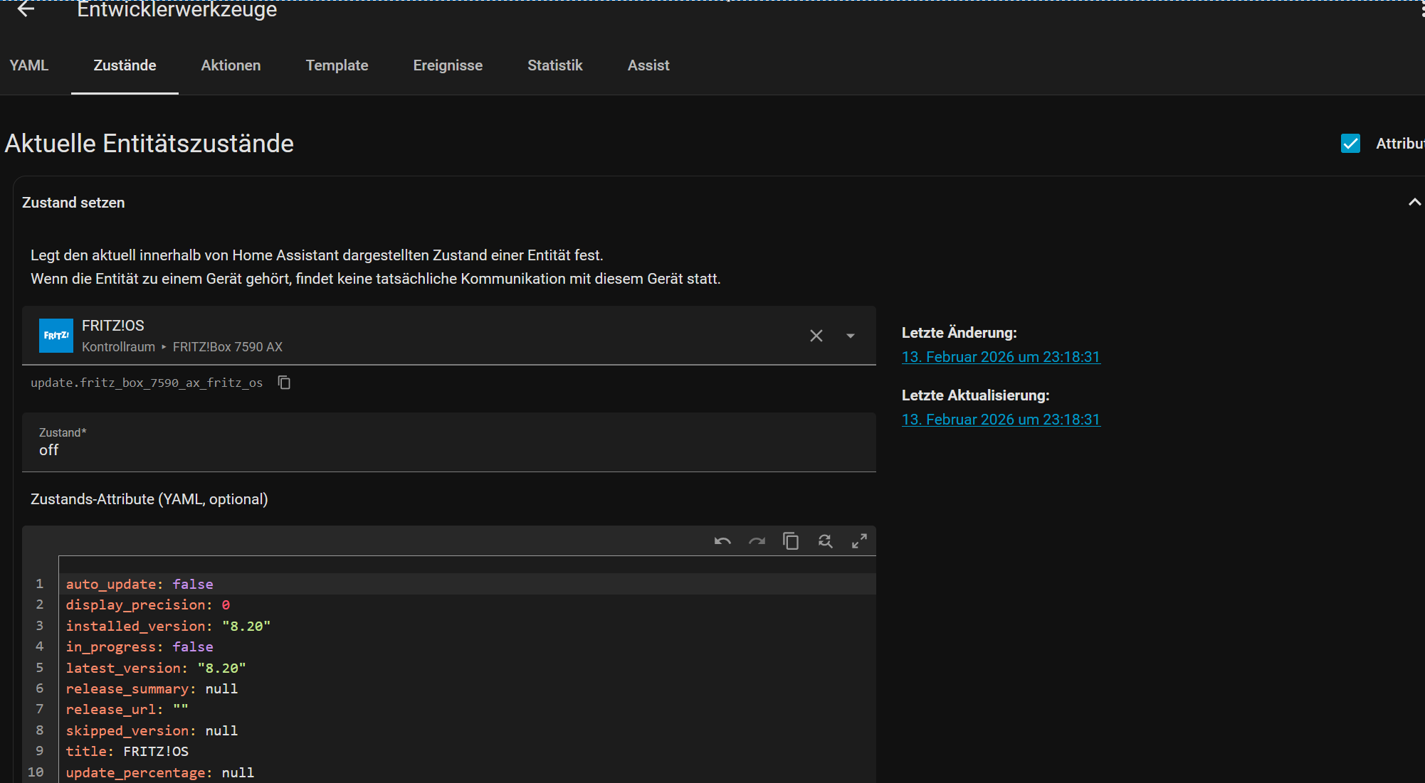

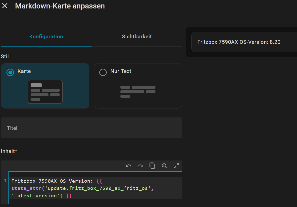

Firmware hast du doch über die Attribute. Oder wie meinst du das genau?
In einer Markdown-Karte sieht es dann bspw. so aus:

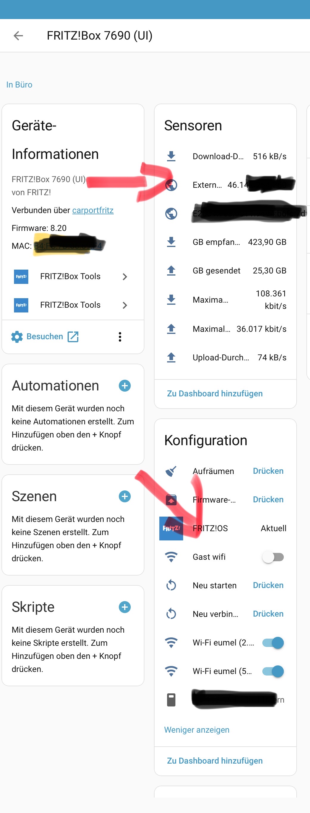

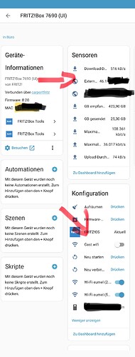

Also, habe es versucht, aber den Zustand gibt es bei mir nicht. Auch unter Entwicklerwerkzeuge habe ich nichts gefunden wo ich die firmware auslesen kann.
Aber unter den Geräteinformationen steht bei Firmware: 8.20

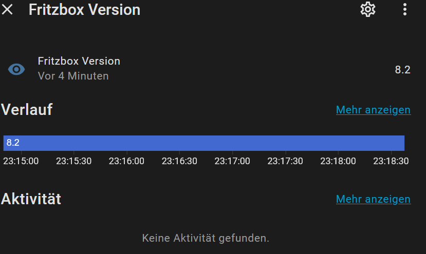

Also, ich habe es mit dem Template Helfer geschaftt. Danke. Es funktioniert.
