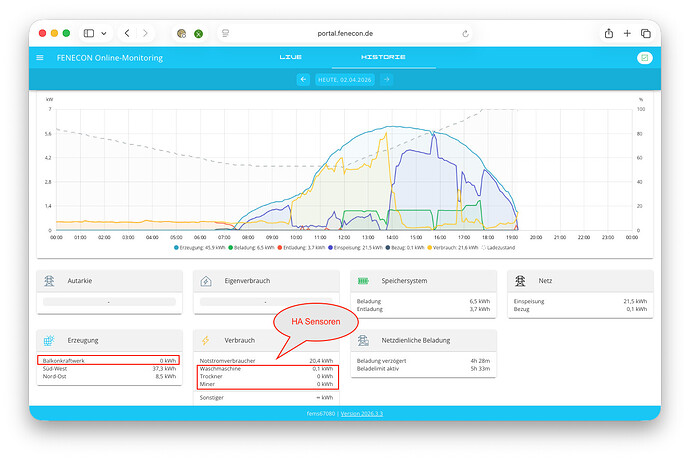

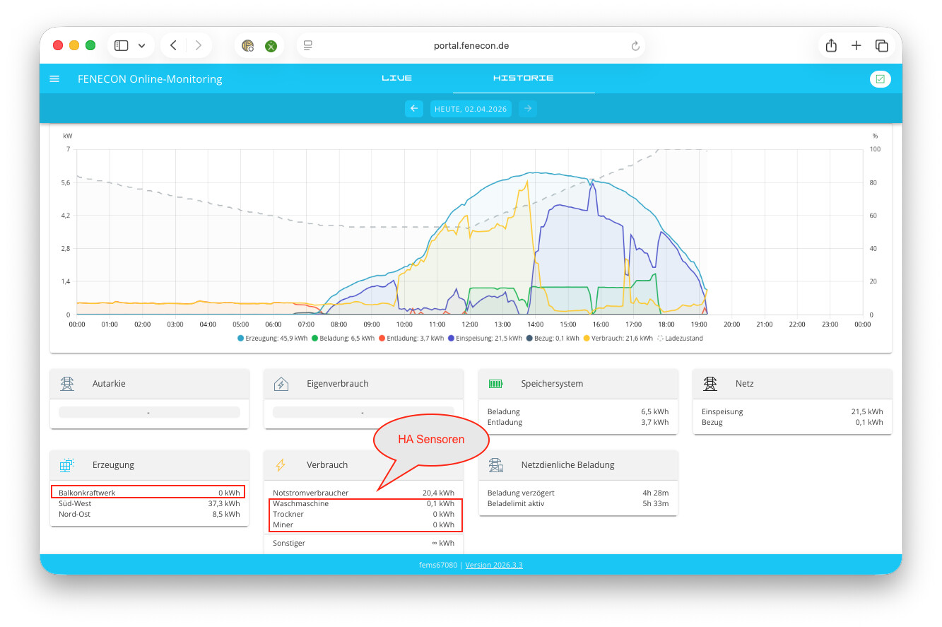

Ich habe eine HA App veröffentlicht mit dem man beliebige HA Entitäten im Fenecon FEMS als Verbraucher/Erzeuger hinzufügen kann.

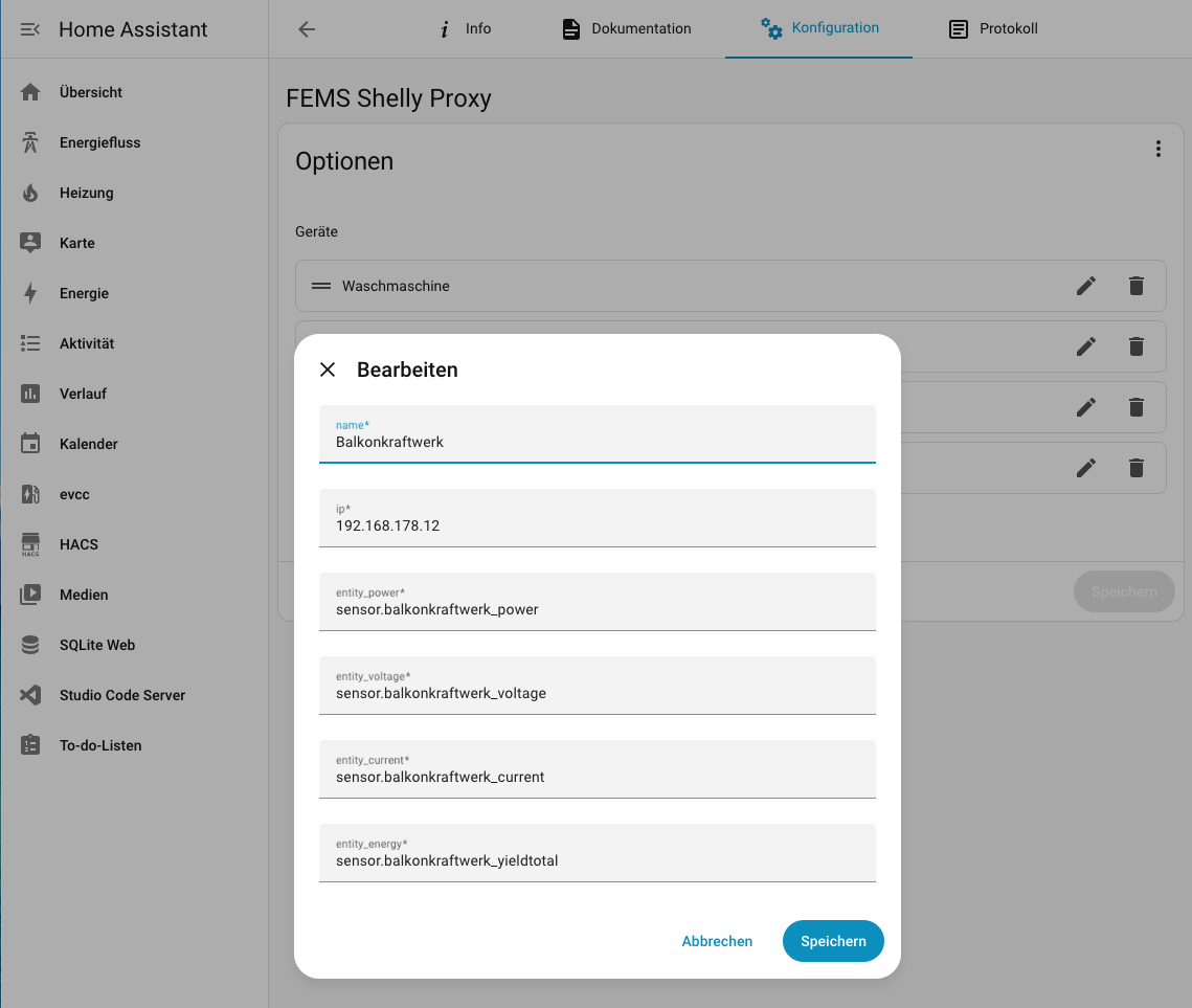

Installiert man die App kann man Geräte anlegen die dann eine definierte lokal IP erhalten - diese je Gerät individuellen IP’s werden benötigt da im Fenecon FEMS die kostenlose “Shelly DIY” App keine Ports akzeptieren - die Logik basiert auf einer Evaluation eines Shelly Plug S Gen3.
Getestet habe ich damit mehrere Verbraucher - es sollten sich aber beliebige Entitäten definieren lassen.
  1. Diverse Shelly PM Mini Gen3
  2. Hoymiles Wechselrichter der in HA mit MQTT eingebunden ist

Die App dient dazu dass man beliebige HA Entitäten als Shelly Device im Netzwerk propagieren kann. Bei mir um zum Beispiel Erzeuger/Verbraucher in das etwas störrische Fenecon EMS zu exportieren.
