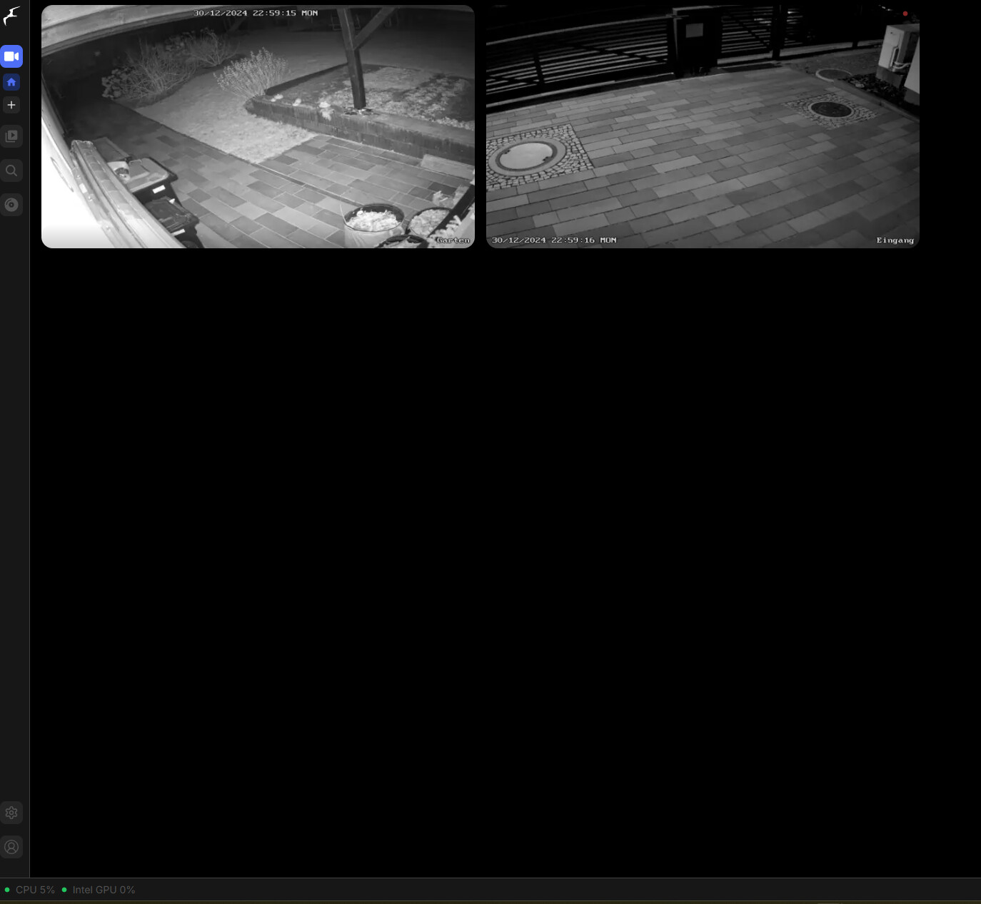

Wenn ich eine meiner Kameras anklicke bekomme ich in Docker log folgenden Fehler:
2024-12-30 22:17:04.420966949  2024/12/30 22:17:04 [error] 195#195: *634 connect() failed (111: Connection refused) while connecting to upstream, client: 192.168.178.83, server: , request: "GET /live/jsmpeg/Garten HTTP/1.1", upstream: "http://127.0.0.1:8082/Garten", host: "192.168.178.14:5000"
Jemand noch eine Idee wie ich diesen Fehler beheben kann? Ich bin mit meinen Latein am Ende.
BTW. Die Integration zu HA funnktioniert. Auch die Benachrichtigungen kommen.
Einfach das Addon in Homeassistant installieren statt einen eigenen LXC, das funktioniert zuverlässig
Das ich das ganze auch unter HA laufen lassen kann wäre bestimmt auch eine Option.
Ich habe es jetzt aber lösen können. Ich habe den Main Stream Codec von H264 auf H265 umgestellt. damit funktioniert es wunderbar.
