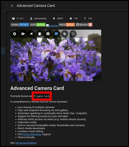

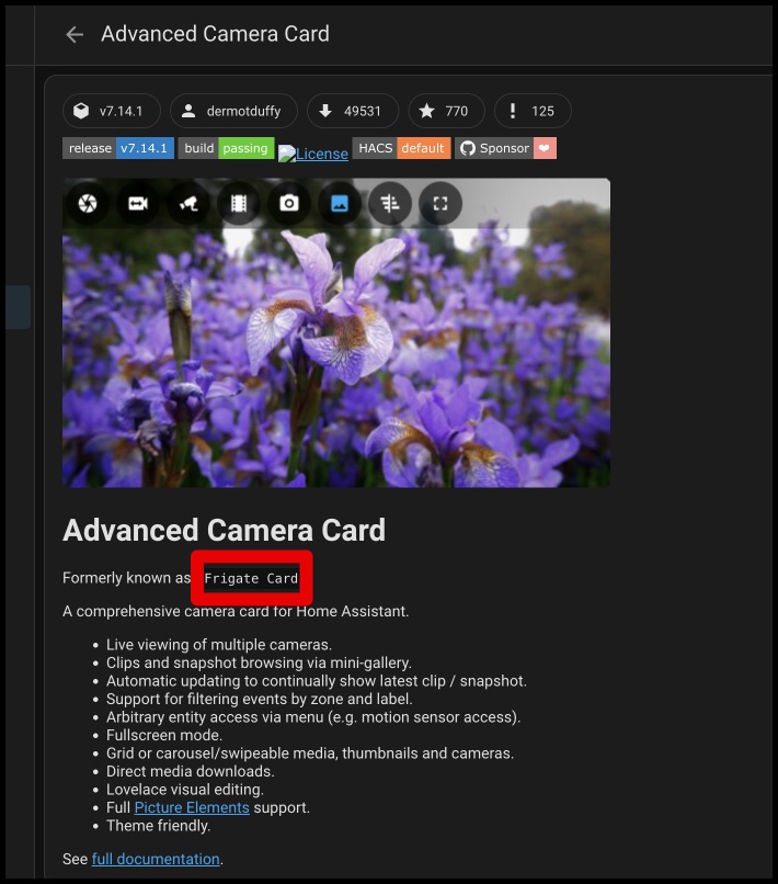

Ich habe die Version 7.14.1 installiert und läuft auch nach dem Update auf HAOS 16. Ich lasse mir da Bilder von 2 REOLINK-Kameras anzeigen.
Ist übrigens die " Advanced Camera Card". Schon ne Weile her, dass das Teil “Frigate” hieß.
@RobertoCravallo Du verwechselst vermutlich etwas. Frigate ist ein NVR mit dem Du Bewegungen auf Deinem Homeassistant Server auswerten kannst und die entsprechenden Schnipsel abspeichern kannst. GitHub · Where software is built
Das funktioniert völlig unabhänig von Kamerahersteller und hat mit der Camera Card so gut wie garnichts zu tun :slight_smile:
Es gibt mittlerweile eine ganze Reihe von Fehlermeldungen auf Github, also viele die ähnliche Probleme erleben. Ich hoffe diese können das besser beschreiben aktuell wuerde ich empfehlen einfach nicht auf HAOS 16 upzudaten wenn man Frigate als Addon verwendet.
Da wirst Du wohl Recht haben… Sorry!!! :stuck_out_tongue_winking_eye:
