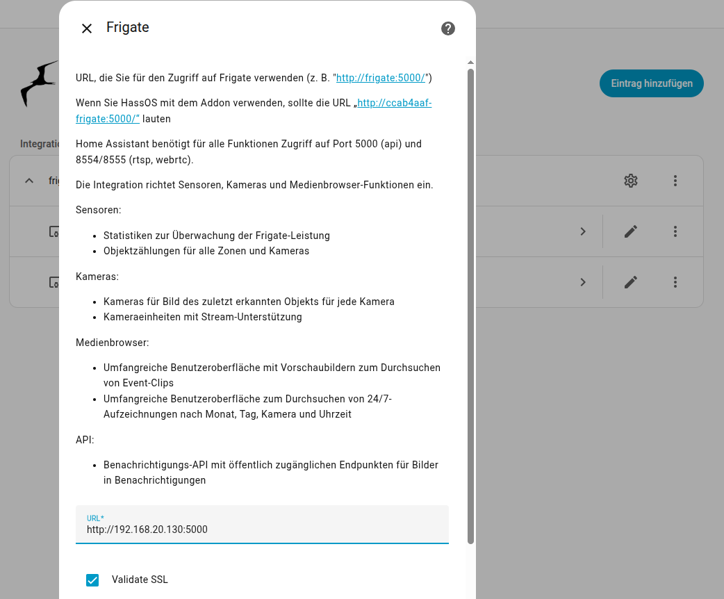

Frigate Integration auswählen → 3 Punkte → Neu konfigurieren.
Und die korrekte URL zur Frigate angeben.
Diese hat sich ja geändert, nachdem Du nicht mehr das Home Assistant Add-on sondern Frigate jetzt als LXC am Start hast.
Danke für den Tipp. Das habe ich als erstes gemacht. Leider ohne Erfolg.

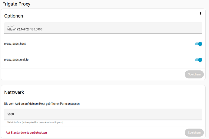

Mein Frigate Proxy AddOn unter Homeassistant OS als VM unter Proxmox:
Wenn ich unten auf Konfiguration z. B. auf “Detect” klicke und den Schalter verändere dann springt dieser wieder zurück. Da stimmt etwas nicht mit der Verbindung. Wo kann ich mir die Log’s ansehen?

Das Frigate Proxy Add-On erlaubt Dir doch nur aus Home Assistant heraus auf Frigate Webserver zuzugreifen.
Für die Sensoren ist die Frigate Integration zuständig. Diese musst auf den richtigen Frigate Host konfigurieren.

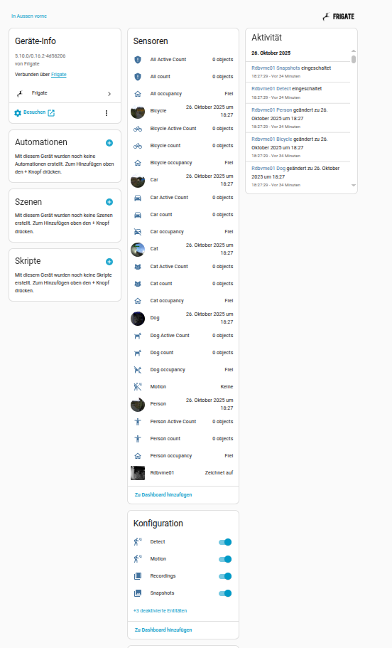

Mein erster Beitrag. :wink:

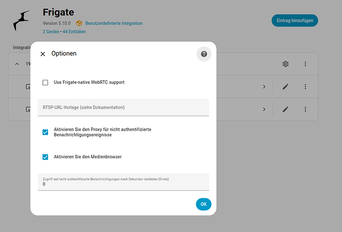

Hallo Osorkon, hättest Du oben meine Bilder richtig gelesen dann hättest Du gesehen das ich genau das gemacht habe. Ich habe die IP Adresse meiner Frigate Docker Instanz (192.168.20.130) und den Port 5000 angegeben. Genau das funktioniert nicht. Die Entitäten unter Geräte & Deinste werden nicht aktualisiert bzw. lassen sich nicht ändern. Funktioniert bei Dir die Lösung? Sprich Homeassistant als VM unter Proxmox. Frigate Proxy als Docker Image? Docker als LXC Container unter Proxmox? Nur das Frigate Proxy AddOn installiert? Nicht das Frigate AddOn? Alle Frigate Entitäten werden unter Geräte & Dienste aktualisiert? Das kann ich mir kaum vorstellen? Oder ich mache grundlegend was falsch?
