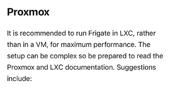

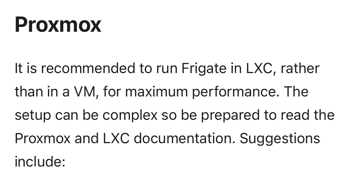

Welchen Vorteil erhoffst Du Dir davon?
Ein LXC ist doch viel Ressourcen schonender und performanter als eine VM. Und ein Figate OS ist mir noch nicht untergekommen.
