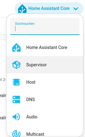

Ich weiß aber auch nicht, wie ich die ha supervisor logs einsehen kann und oder den ha_supervisor benutze :face_with_peeking_eye: ….

Einstellungen —> System —> Protokolle —> Drop-Down-Menü recht oben
