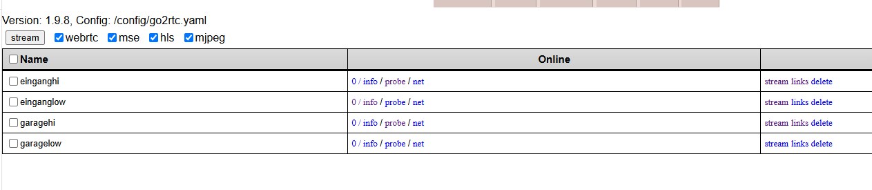

damit alles noch einfacher wird, zeigt mir das add-on von go2rtc auch noch eine FFmpeg auf usb an, wo ich niocht mal weis woher das ist - ich hab da nur die coral TPU am laufen. sonst nichts, die FFmpeg Hardware passt, und onvif hat es auch alles gefunden das vorhanden. wenn nun frigate go2rtc onboard hat, dann sollte es ja hier ebenfalls aufscheinen, oder?

:unamused: das ist mehr als MEGAMÜHSAM, im add-on go2rtc kann ich die streams jetzt aufrufen, auch mit ton. in frigate bild vorhanden, mit etwas anderer qualität und KEIN ton :sleepy:
