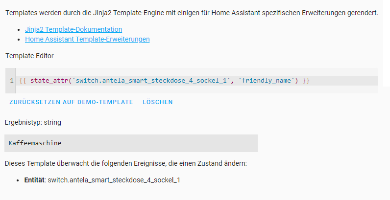

In der Entwicklungsumgebung passt es dagegen:

Ich habe jetzt die verschiedensten Entitäten oder Gerätezustände ausprobiert. Ich erhalte immer statt dem friendly-name “none”.
Habe es gerade nachgestellt
Steckdose {{ state_attr('trigger.entity_id', 'friendly_name') }} stromlos!
liefert None zurück, aber
Steckdose {{ trigger.from_state.attributes.friendly_name }} stromlos!
liefert den Friendly Name.

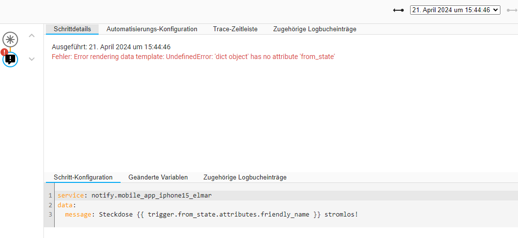

“I’m guessing you’re triggering this from the UI? If yes, that will error because there’s no trigger. Wait for the automation to occur naturally or use a test entity to trigger the automation.”
Das heißt, in der Automation kann man das scheinbar nicht testen - wie ich auch hier sehe:
Hab jetzt die betreffende Funksteckdose ausgeschaltet und die richtige Ausgabe erhalten!
      message: Steckdose {{ trigger.from_state.name }} stromlos!
Ich müsste jetzt noch andere Kombinationen testen, aber das hier funktioniert im Moment. Wie gesagt, nicht in der Automatisierung mit “Ausführen”.

Ich habe die Steckdose manuell ausgeschaltet, sonst gibt es keinen Trigger.
Die Automation manuell starten klappt nicht, weil dann Trigger und Condition nicht geprüft werden.
Ich bin allerdings davon ausgegangen, dass du es auch richtig getestet hast.

Wenn du selber über die Automation auslöst gibt es ja keinen Trigger :wink:
Nunja, aber wenn ich keine Variablen oder ähnliches in der message übergebe, funktioniert die Automation schon. Auch die Schrittdetails (trace) werden richtig angezeigt. Auch bei komplexeren Abläufen.
Wozu bräuchte ich sonst die Funktion “Ausführen”? :thinking:
Weil du dann nur die Aktionen “ausführst”.
