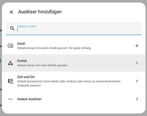

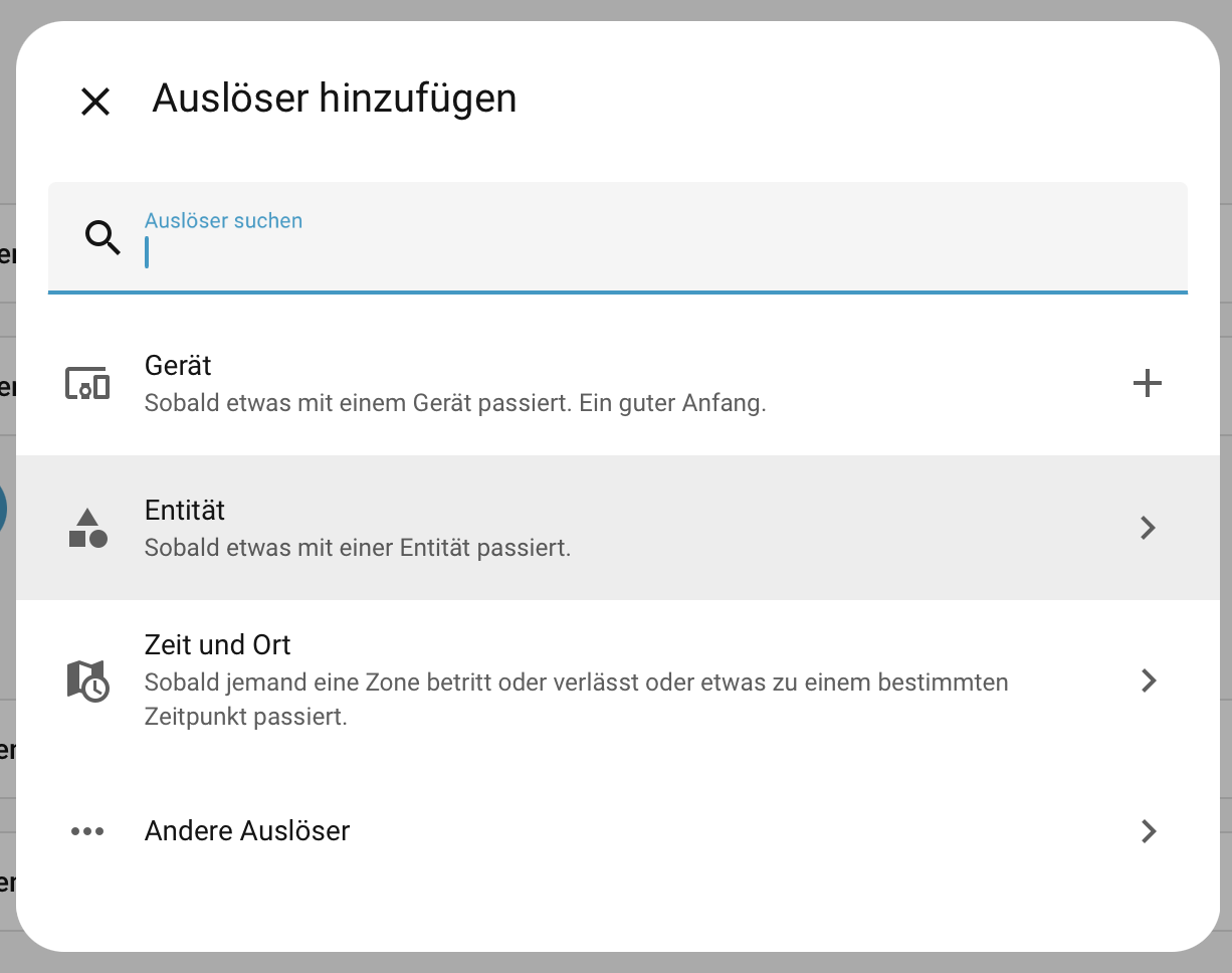

Kurze Randbemerkung vorweg: Du solltest Auslöser, Bedingungen und/oder Aktionen mit Entitäten lösen, statt direkt mit den Devices, also nicht so …
… sonst kommt nämlich sowas bei heraus:

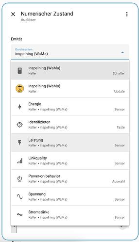

Stattdessen nimmst Du eine passende Entität mit, in diesem Fall, einem numeric state
… weil das Ergebnis wesentlich leichter lesbar ist!
