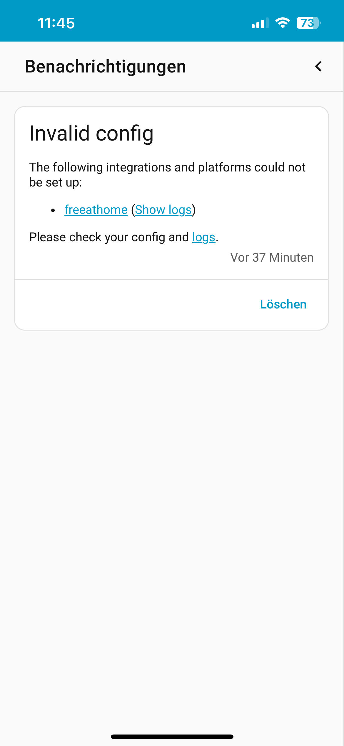

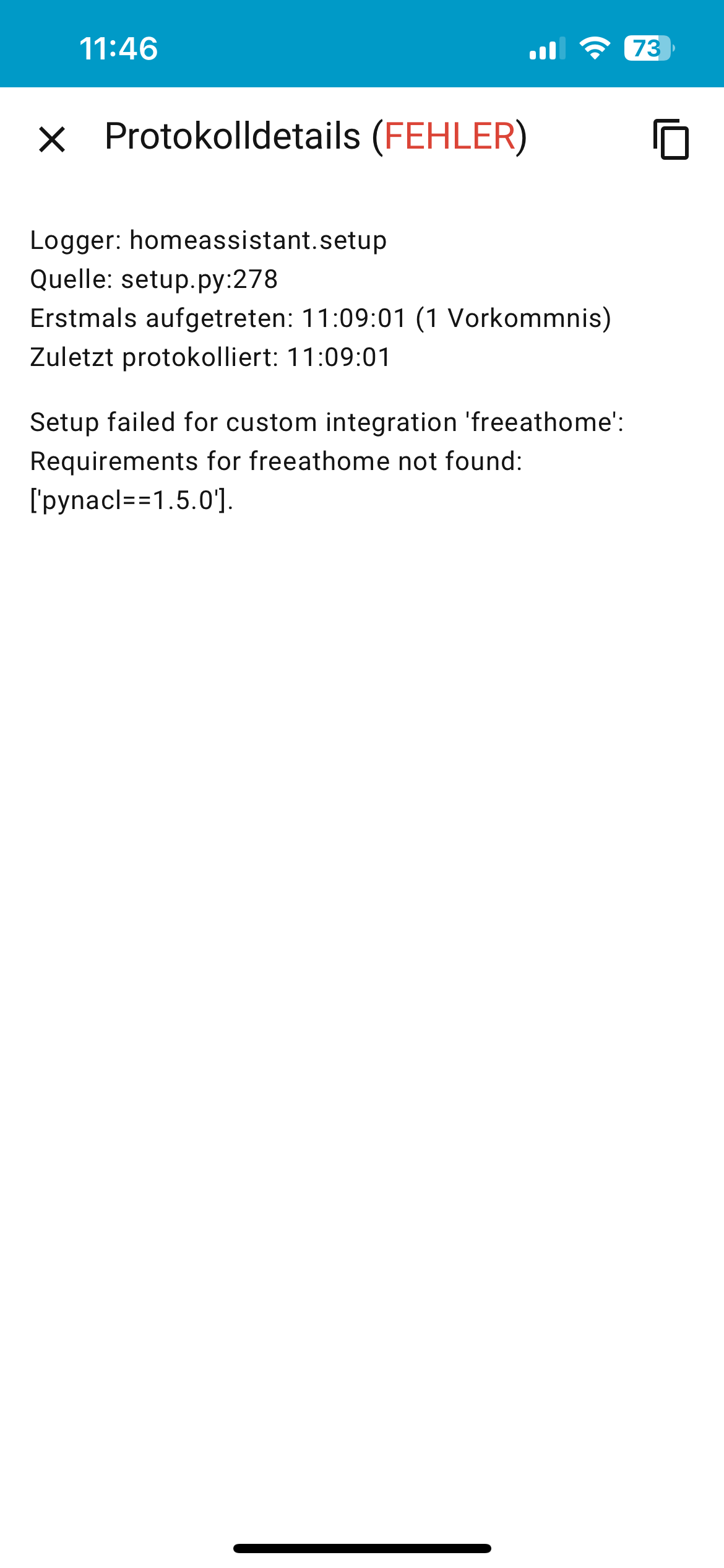

Hallo, seit dem Update vom neusten Core 10.4. funktioniert meine free@Home Integration nicht mehr. Vorher war Version 8.3. installiert, da war noch alles gut und nach der Wiederherstellung des Backup auf die alte Version geht auch alles wieder. Was kann ich tun? Ich kann leider auch nicht die andere Integration nehmen die es noch gibt, weil ich noch einen Access Point 1.0 habe.

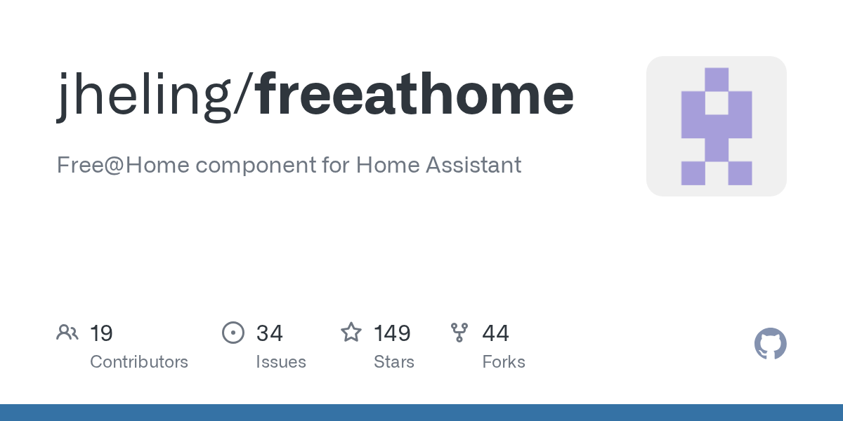

Ist das diese:
dort kam vor paar Tagen ein Update ist das installiert?

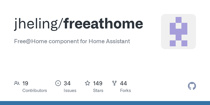

Kurz und schmerzlos:

Vielen Dank, hab nicht gecheckt, das bei der Integration nicht automatisch angezeigt wird, das es ein update gibt, peinlich…. Funktioniert wieder :grinning_face:
Wen du sie über HACS verwaltest werden dir updates angezeigt.
Ich hab’s jetzt über Hacs die neue Version „drüber“ installiert, dann müsste er das nächste Update ja anzeigen, schauen wir mal :slightly_smiling_face:
