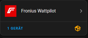

GitHub - mk-maddin/wattpilot-HA: This is a custom component to allow control of Fronius Wattpilot wallbox/electro vehicle charging devices in Homeassistant.
Das ist der Link zur Integration

Habe die Integration am Laufen und es scheint auch mit 2025.6.1. zu laufen. Jedenfalls bei mir. Muss mir noch ein passendes Dashboard basteln, aber die Entitäten sind da und lassen sich auch nutzen.
