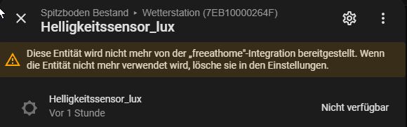

Hallo zusammen, ich habe genau das gleiche Problem mit der Wetterstation.
Nach einem Update des System Accesspoints hatte die Integration vom Home Assistant nicht mehr funktionert. Nach runterladen der Version 1.0.8 free@home von GitHub geht alles soweit wieder, aber die Werte der Wetterstation werden im Home Assistant nicht mehr angezeigt.
Im Busch Jäger System wird die Wetterstation nach wie vor ohne Probleme angezeigt. Somit kann es also nicht an der Wetterstation liegen. Im Home Assistant sehe ich die Wetterstation auch als Element, nur hat die Werte: Helligkeit, Regen, Temperatur und Wind nicht mehr.
Das ist dahingehend doof, da ich mit der Wetterstation immer die Rollläden nach Lux Zahl gesteuert habe.
Hat hier schon jemand eine Idee was machen kann?
