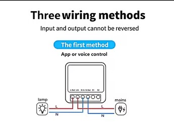

Mein Problem ist jetzt bei der Verkabelung, dass laut Schaltplan:
Die Lampe auch direkt per Nout am Switch angeschlossen werden muss.
Ich dachte ich könnte Phase rein, raus zur Lampe und Nullleiter rein belegen und bin fertig. Würde diese Verkabelung auch funktionieren oder muss ich zwangsläufig N zur Lampe suchen, und dort anschließen.

Ich kann nur sagen, dass die von Shelly den N von der Lampe nicht anschließen.
Ich gehe davon aus, dass du den N von der Lampe nicht zwangsläufig anschließen musst. Mehr als dass die Lampe nicht leuchtet sollte nicht passieren.
Ich sehe nicht, wieso der Neutralleiter durch das Gerät geführt werden müsste. Das Relais soll ja nur die Phase unterbrechen / schalten.
Habe ich so auch noch nie gesehen.
Habe es am Wochenende einfach so angeschlossen ohne ausgehenden Neutralleiter zur Lampe und es funktioniert so wie es soll :+1:
