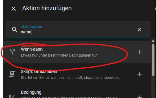

Pack die Condition unten in den Action-Teil beim Einschalten (wenn-dann Action). Dann hast du kein Problem beim Ausschalten.

Nein, ich meine die Wenn-Dann Aktion, z. B. so:
  - if:
      - condition: numeric_state
        entity_id: sensor.xyz_illuminance
        below: 51
    then:

Hab das Wenn dann überlesen.
