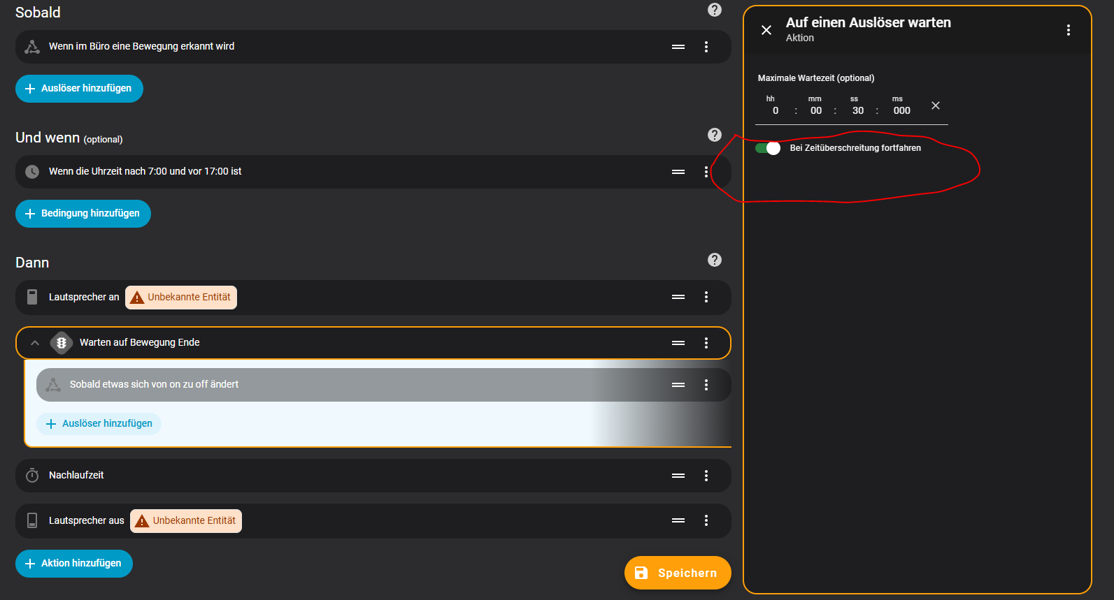

ich habe mir meine Bewegungsmelder-Automation ein wenig umgeschrieben, damit meine Lautsprecher im Büro nur funktionieren, wenn ich auch wirklich im Büro bin.
Leider funktioniert das ganze nicht so, wie ich mir das vorstelle.
Bei betreten des Büros werden die Lautsprecher zwar eingeschaltet, aber trotz erkennung des Präsenzmelders nach kurzer Zeit wieder ausgeschaltet.
Könnt ihr sehen, warum dies so ist?
Ich habe keine Erklärung dafür.

Deine 4. Aktion (alias: Lautsprecher aus) schaltet ihn wieder ab.
Hallo Gurumir,
Er soll ja auch kurz nachdem ich mein Büro verlassen habe wieder ausschalten.
Aber eben dann auch solange an bleiben, wie ich im Büro bin und arbeite.
Die 30 Sek. Nachlaufzeit sind erstmal nur zum testen, wenn alles funktioniert, dann werde ich die Zeit vermutlich auf 5 Min. verlängern.
Das dürfte das Problem sein: nach 30 sek Wartezeit geht es weiter. So oder so wird der Lautsprecher ausgeschaltet.
Ich würde solche Automationen nicht mit „Warten auf“ lösen, das produziert nur Probleme.
Erstell lieber zwei Auslöser, einen für Bewegung erkannt und einen weiteren für keine Bewegung mehr. Dann kannst du denen über Auslöser-IDs mit dem „Auswählen“ Baustein die jeweiligen Aktionen zuordnen. Das ist deutlich robuster.
Das sehe ich auch so. Trigger IDs sind das Mittel der Wahl.
