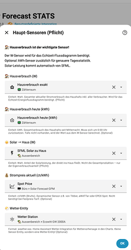

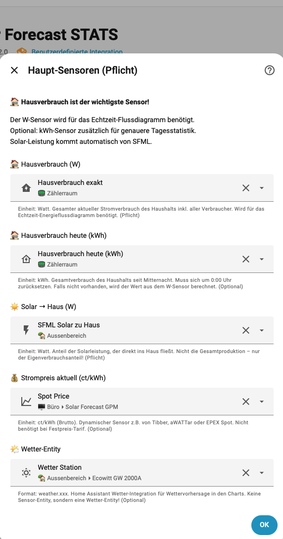

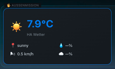

von welchen sensoren werden die daten für das “HA Wetter” chart geholt?
bei mir wurde noch nie irgendwas rechts bei luftfeuchtigleit und wolken, ausser dem strich, nichts angezeigt?
wird deswegen, vielleicht bei der “Schatten-Analyse” immer nur “Geringe Einstrahlung” gewertet und nicht mal z.b. wolken oder regen?

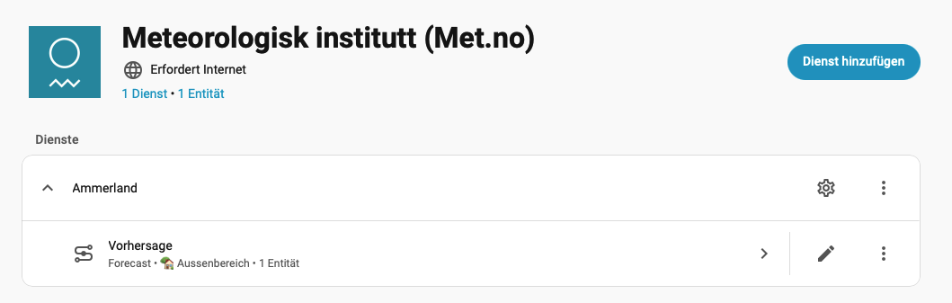

Von Deinem Wetteranbieter, den Du in den Integrationen angelegt hast. Vielleicht met.no oder DWD? Oder gar einen anderen Wetterdienst?
hab met.no, dwd, Pirate Weather und eine Ecowitt Station
Super! Da kommen ja wohl die Daten nicht her. Prüf doch die Integration mal.
