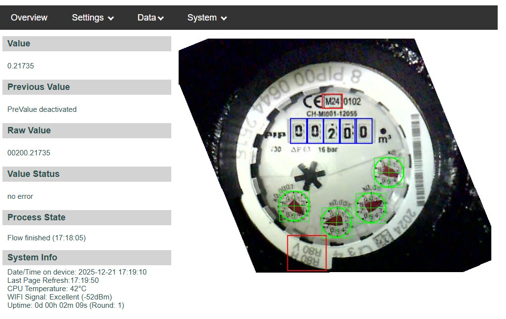

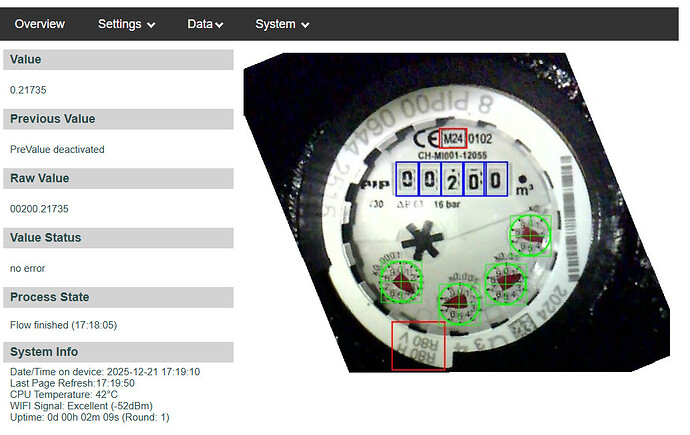

ich habe hier eine Herausforderung beim Auslesen eines Wasserzählers mittels AI on the edge.
Bis vor kurzem lief das tadellos, bis er - so vermute ich - jetzt von 199…. auf 200… gewechselt hat. Der RAW Value scheint zu stimmen, aber der übermittelte Wert (Value) nicht:
Hat jemand eine Idee was da falsch konfiguriert sein könnte? Den PreValue habe ich testweise mal deaktiviert, hat aber auch nix gebracht.

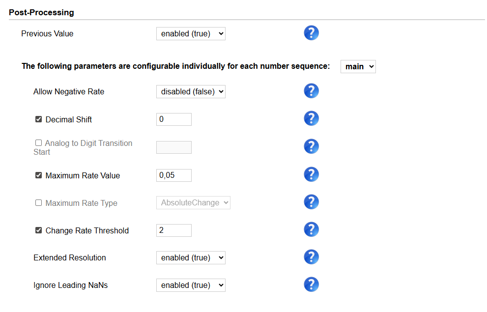

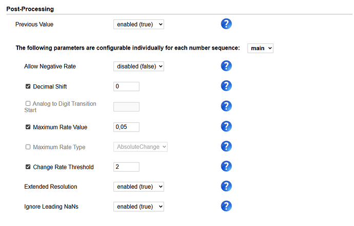

Wie sehen die Einstellungen unter Settings → Configuration → Post-Processing aus? Speziell Dezimal Shift? Unter Data → Recognition erkennt er korrekt, oder auch da falsch?
Hallo Jorge,
unter Data → Recognition stimmt der Wert soweit auch. Hier die Einstellungen:
